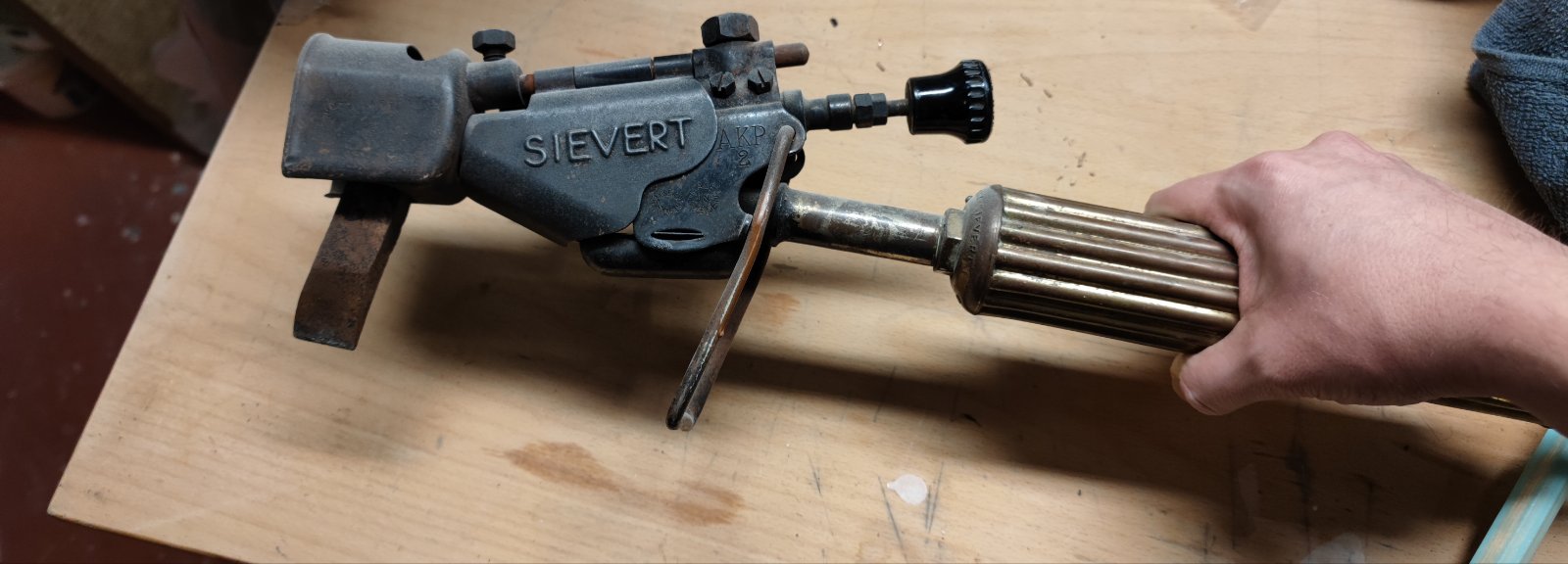

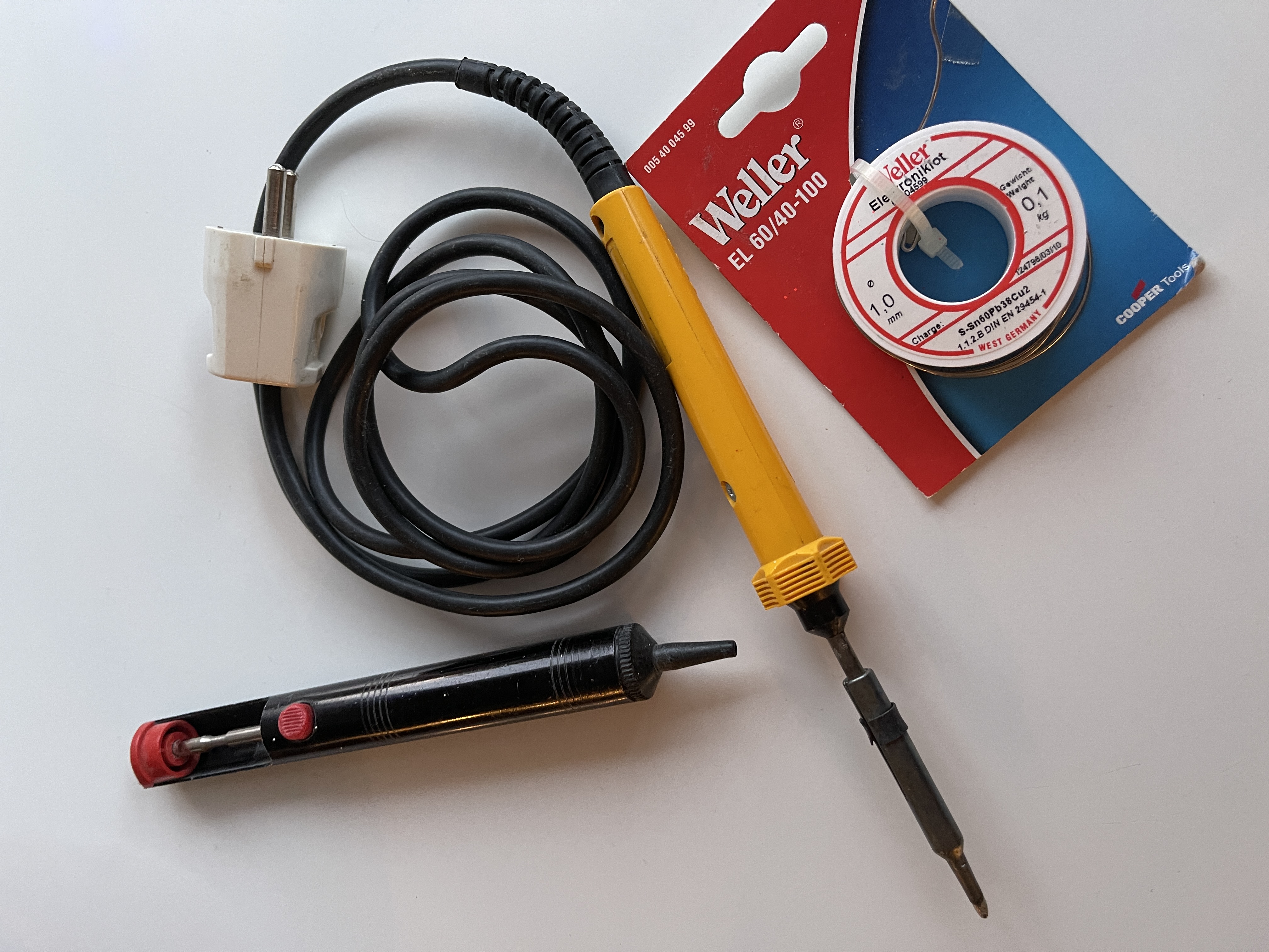

Allir með svo fansy pansy lóðstöðvar, ég er ennþá að nota minn lóðbolta sem ég keypti árið 1982-3 og hann virkar súper vel.

Pósturaf jonsig » Þri 14. Des 2021 23:04
Held að mín sé framleidd 1987, En ég hef reyndar ekki lóðtin sem var framleitt í V-Þýskalandi eins og þú GuðjónR :)
Ég á tvær aðrar, en þessi er nr.1 þar sem hún er custom job.

GuðjónR skrifaði:Allir með svo fansy pansy lóðstöðvar, ég er ennþá að nota minn lóðbolta sem ég keypti árið 1982-3 og hann virkar súper vel.
n00bs :megasmile
