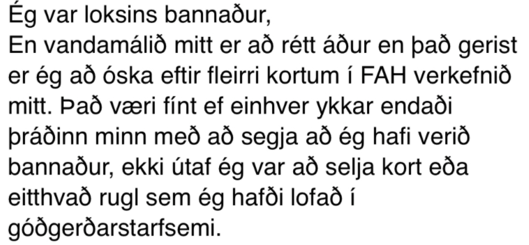

Pósturaf Klemmi » Fös 23. Júl 2021 12:53
jonsig bað okkur um að koma eftirfarandi til skila:
Screenshot 2021-07-23 120126.png (143.96 KiB) Skoðað 1547 sinnum
