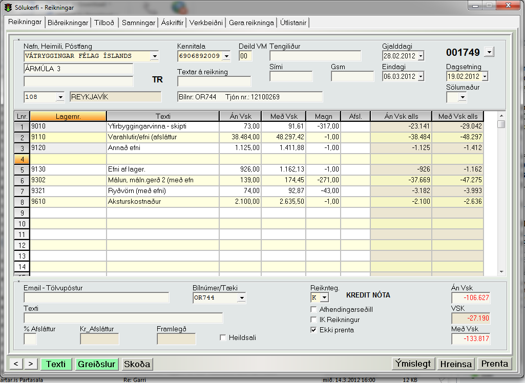

Hér er kóðinn með örfáum kommentum (ekki merkilegur kóði á einn né neinn hátt en gefur nasasjón af hvað við er að eiga þegar byrjað er á 0 annarsvegar og 1 hinsvegar ):
Kóði: Velja allt
PROCEDURE Ny_Lina_RHref (Obj_Buffer : TWincontrol; W_Row : WORD);
VAR
i : INTEGER;
BEGIN
// Ég tæp-kasta klassaskilgreiningunni yfir pointerinn í objectinu af almennu visual týpunni WinControl, finnst það lesanlegra
WITH Obj_Buffer AS TBuffGrid DO
BEGIN
//Arr_RBuff er virtual dynamic array innbyggt í VCL klassann TStringGrid sem ég extenderaði
IF (Length(Arr_RBuff) >= W_Row) THEN
BEGIN
//Editorar eru overlay object yfir grid sellur í gridi
Loka_Editorum(Col, Row);
//Stækka dynamic arrayið
SetLength(Arr_RBuff, Length(Arr_RBuff) + 1);
// Hér þurfti ég að staldra smá við. W_Row er Pos arr + 1
// Þurfti bæði að íhuga hvar ég átti að byrja og enda þar sem length(arr) er ekki á sama basa og W_Row
// Spreytið ykkur á þessu verkefni í huganum, þá skiljið þið betur við hvað ég á
FOR i := Length(Arr_RBuff) - 1 DOWNTO W_Row DO
BEGIN
Arr_RBuff [i] := Arr_RBuff[i - 1];
Rows [i+1] := Rows [i];
END;
Hreinsa_Editora;
FillChar (Arr_RBuff[W_Row-1], SizeOf(Arr_RBuff[W_Row-1]), #0);
Rows [W_Row].Clear;
WITH Obj_Sameign DO
Numera (Obj_Reikhref);
END;
END;
WITH Obj_Sameign DO
Uppreikna_Reikning (Obj_Reikn, Obj_Buffer);
END;

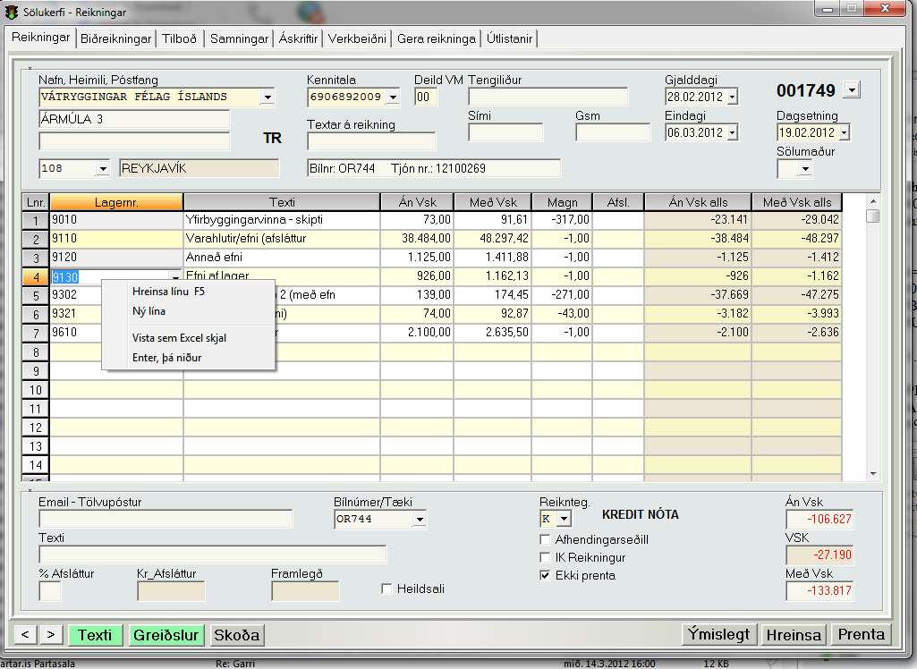

Það er verið að setja inn nýja tóma línu. Annað arrayið er það sem sést (visual) í gridi hitt er array sem er á bak við og er ósýnilegt (virtual)
Bæði Array-in þurfa að sínka og þessi rútína gerir það.
Og þessi rútína yrði mun einfaldari bæði við hönnun og lestrar ef array-in byrjuðu á 1
Kóði: Velja allt
SetLength(Arr_RBuff, Length(Arr_RBuff) + 1); //Tómri línu bætt við array-ið
FOR i := Length(Arr_ABuff) DOWNTO W_Row + 1 DO //Þessi lína segir mér að i byrjar aftast í arrayinu og endar í línunni fyrir ofan W_Row
BEGIN
Arr_ABuff^[i] := Arr_ABuff [i - 1]; // í fyrsta skipti fær aftasta línan gildið í línunni á undan, svo koll af kolli
Rows [i] := Rows [i - 1]; // Sama hér
END;Og varðandi þessa subst rútínu þá hefði haldið að það sé einfaldlega villa í henni, annars getur þú ekki afritað stak númer tvö út osfv.
