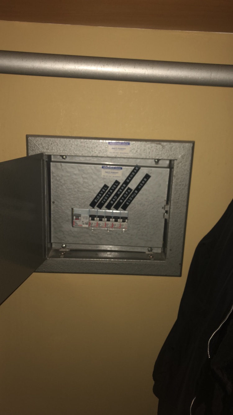

Sælir vaktarar, er að velta einu fyrir mér. Ætla að draga ethernet kaplalnfrá router inn í stofu í rafmagnstöfluna og þaðan yfir í tölvuna í herbergi. Fer í gegnum rafmagnsrör. Þarf ég að hafa varinn kapal ? Sennilega 15-20 metrar af snúru og hvar er best að kaupa per meter

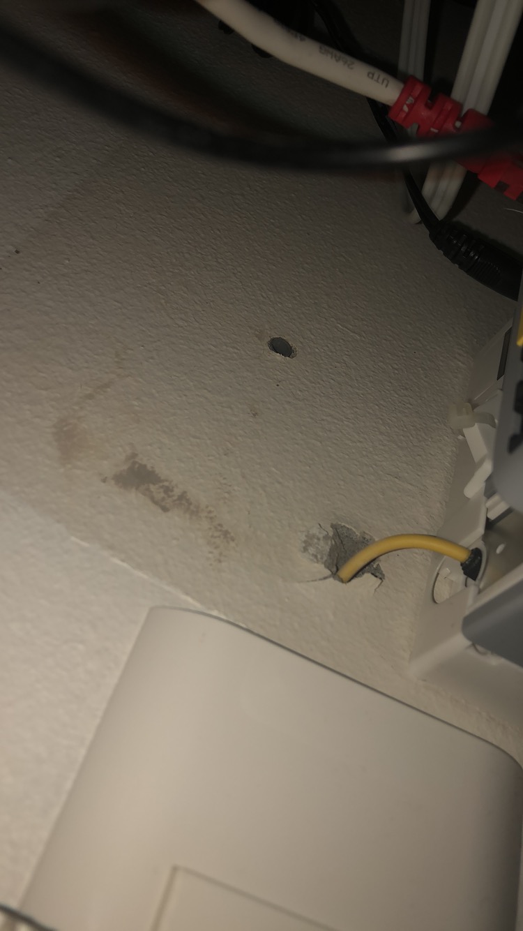

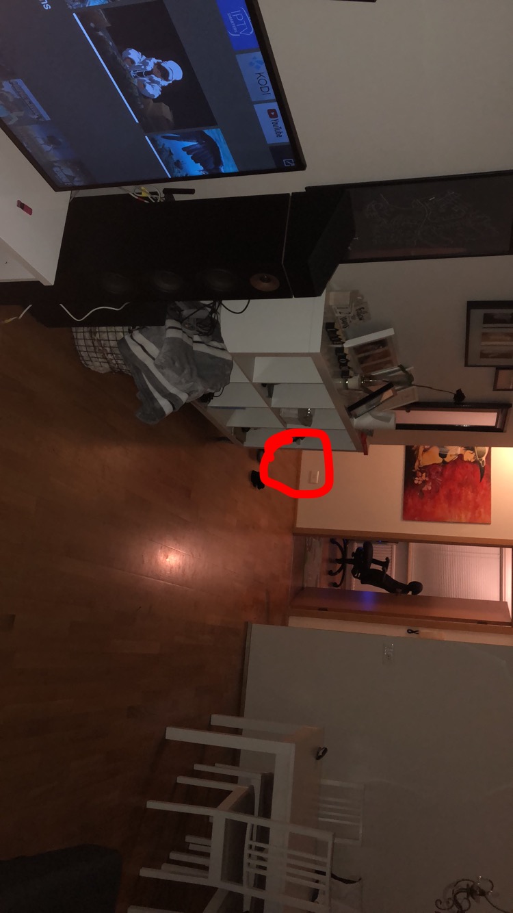

Hvert gæti þetta tengst? Ljosleiðaraboxið er a bakvið sjonvarpið, þetta eru 2 ethernet tengi, hef aldrei tekið eftir þessu, og tölvan er i heberginu a bakvið tengin, en hann er steyptur

Endilega deildu því með okkur hvort það eru svona stæði á fleiri stöðum og þá hvar, ásamt öllum coax og öðrum lágspennustæðum, og líka myndum af rafmagnstöflunni og alls staðar þar sem þú sérð kapla eða snúrur ef það er til staðar.

Sé hvergi annarstaðar svona tengi, heldur ekki loftnetstengla, nema fyrir aftan sjonvarpið en ekki ethernet nema hann se hja ljosleiðaranum. Eða var þar ?
Rafmagnstaflan er i skap a bakvið spegilinn a innlegginu a undan

Gassi skrifaði:Hvert gæti þetta tengst? Ljosleiðaraboxið er a bakvið sjonvarpið, þetta eru 2 ethernet tengi, hef aldrei tekið eftir þessu, og tölvan er i heberginu a bakvið tengin, en hann er steyptur
Höggbor + 6-8mm steinbor, málið leist.
Ef þú villt hafa það alveg legal, þá borar þú aftur með stærri bor, 16mm og setur plaströr í gatið. Gætir jafnvel fengið grennri plastbarka.
Með þennan steinvegg, er þetta burðarveggur eða ekki? Ef þetta er ekki burðarveggur þá ferðu frekar auðveldlega í gegnum hann.

Pósturaf Gassi » Fös 14. Sep 2018 18:30
Ja eg attaði mig þvi hvernig eg tengji velina i tengilinn, en eg ómögulega veit hvert þessi tengill fer, engir aðrir svona tenglar mögulega var svona tengill þar sem ljosleiðrakapallinn kemur út um núna?
