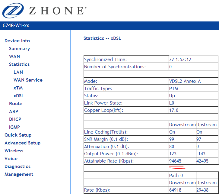

Hect00r skrifaði:
Sallarólegur skrifaði:Ég bý í Reykjavík og er um 1,5 km. frá símstöð, en þeir lögðu ljósnetið í götuskápinn fyrir neðan götuna mína sem er um 300m í burtu, svo ég næ í kringum 90Mb synci.
Ég væri til í screenshot af því ..... :8)
Verði þér að því
94
Zhone 94 Mb.PNG (33.85 KiB) Skoðað 3071 sinnum
Hect00r skrifaði:
Verði þér að því
Hehe, vinkona mín er með mjög svipaðar tölur eins og screenshot-ið sýnir á VDSL-inu hjá sér. Það skrítna við það að ég bý mjög svipað frá símstöð og hún en samt sem áður er ég einungis með um 45mbit/s down og um 22mbit/s up :/, Ég hugsa að við séum bæði tengd í sömu símstöð? Og ætli það sé búið að VDSL uppfæra búnaðinn götuskápum hér í Reykjanesbæ? Erum einnig bæði í viðskiptum við Vodafone....

krissi24 skrifaði:
Hect00r skrifaði:
Verði þér að því
Ljósnetið er bara selt sem 50Mb niður og 25Mb upp, sama hvaða sync þú færð.

Pósturaf Krissinn » Þri 01. Júl 2014 17:04
hún er nú samt sem áður að fá hraða á bilinu 65mbit/s down og 32mbit/s up :p, ég fæ á bilinu 37mbit/s down og 20mbit/s up.... Búum bæði í einbýlishúsm sem eru byggð nákvæmlega sama árið. Og erum bæði með svipað 40´s NID box hehe.

Xberg skrifaði:
krissi24 skrifaði:hún er nú samt sem áður að fá hraða á bilinu 65mbit/s down og 32mbit/s up :p, ég fæ á bilinu 37mbit/s down og 20mbit/s up.... Búum bæði í einbýlishúsm sem eru byggð nákvæmlega sama árið. Og erum bæði með svipað 40´s NID box hehe.
Spes :-k
Eru þið með sömu tegund af router ?
Ertu búin að prófa skipta um allar snúrur: Símasnúru frá vegg í router + Netsnúru/ur
Líka alltaf best að mæla á http://www.speedtest.net og á netsnúru ekki wifi, eða bara bæði.
Hún er með ,,eldri" gerðina af Zhone, semsagt þennan kassalagaða, Ég er með þennan nýja Zhone router sem er sérstaklega hannaður fyrir VDSL að mér skilst, sem fór í umferð fyrir stuttu. Hann er einnig með nýjasta firmware-inu, Ég fékk hann í lokuðum umbúðum semsagt glænýjan þannig að ég geri ráð fyrir að bæði símsnúra og straumbreytir hafi verið glænýtt einnig :p Það er einnig búið að mæla línuna hjá mér og hún er mjög fín og stabíl, Er með svarta filterinn í inntaki þannig að DSL og tal fer ekki um sama parið að símdós, svo er 2faldur modulartengill. Ég er með nokkur tæki og þau eru nánast öll snúrutengd nema 3 þeirra. Hef prófað að tengja router beint við inntak og sleppa að hafa heimasímann en það kemur samt sem áður þessi hraði :p En auðvitað er ég alls ekki ósáttur við þennan hraða :) Finnst bara soldið skrítið að hún sé að fá nánast ,,ljósleiðarahraða" í sync-inu og við búum á svipuðum stað þú skilur :p
