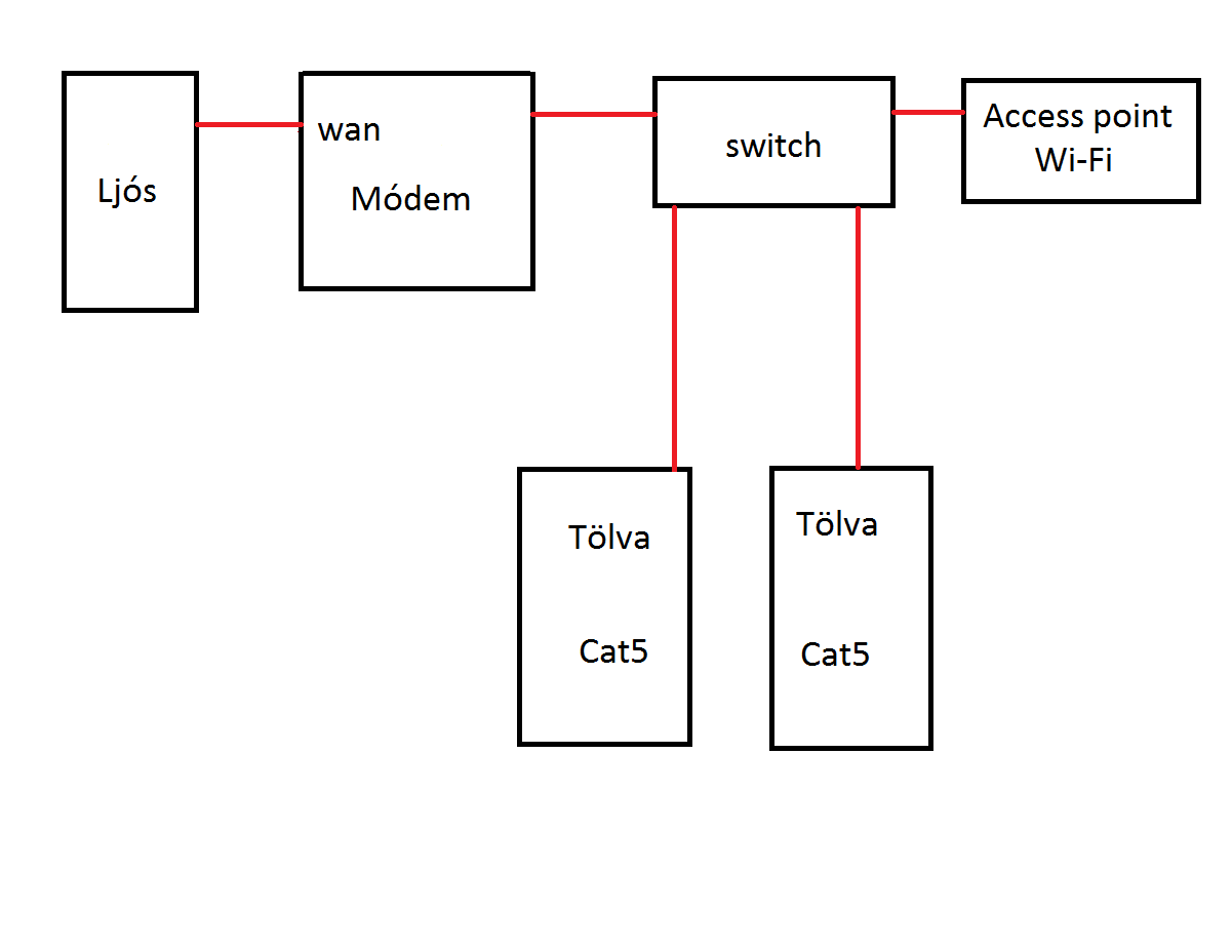

Jæja þá er loksins komið að því, ljósleiðarinn kominn í hús.
Núna þar ég bara að tengja hann rétt við heimanetið (router).

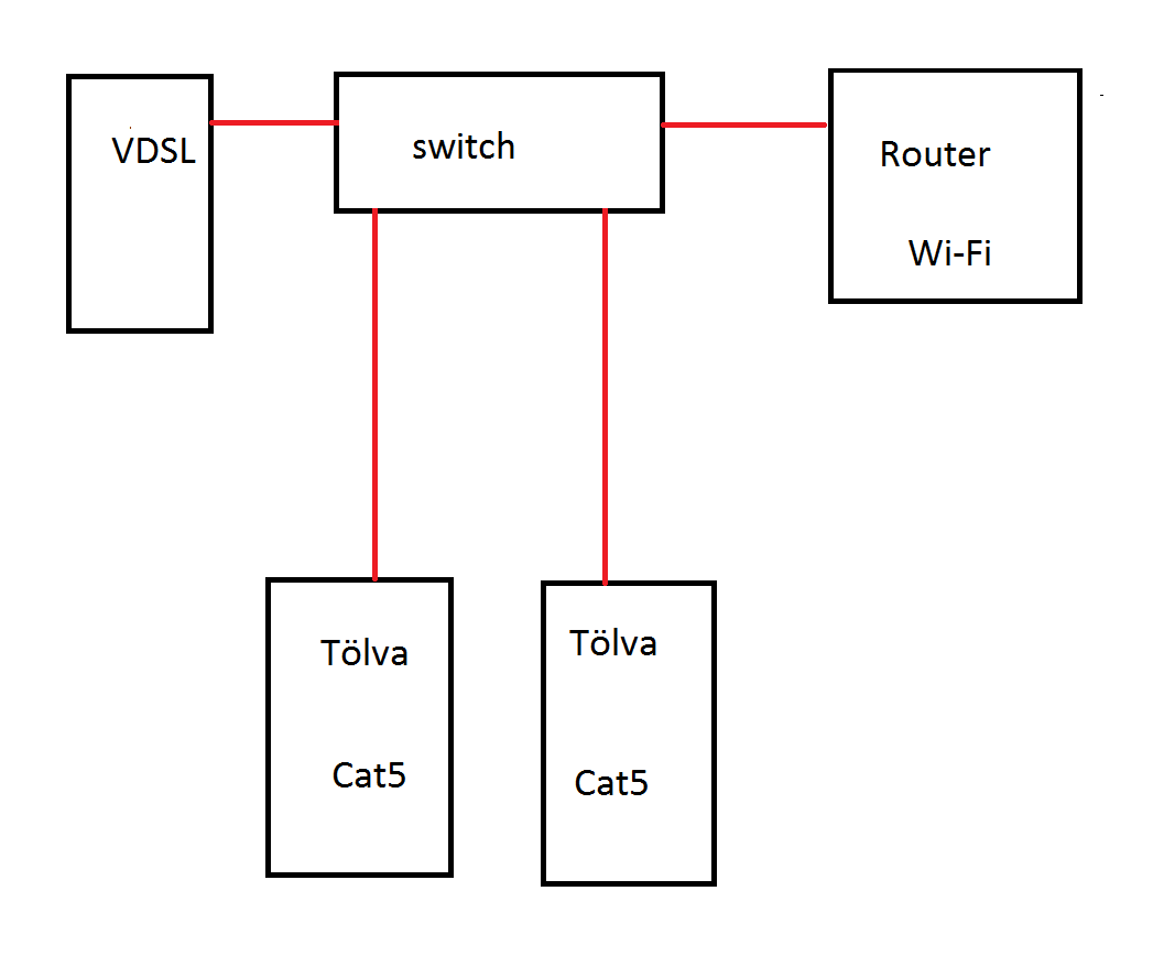

Fyrri myndin sýnir núverandi tengingu hjá mér (VDSL).
Er í lagi að tengja ljósleiðaraboxið eins? þ.e. svissa út VDSL modeminu fyrir ljósleiðaraboxið og tengja ljósleiðaraboið beint í switch eða þarf ég að tengja eins og mynd númer tvö sýnir?
Eða einhvernvegin öðruvísi?

Re: Að tengja ljósleiðara við heimanet
Mynd 2. Ljósleiðararouterar þurfa WAN uplink, og eru með sérstakt port fyrir það.

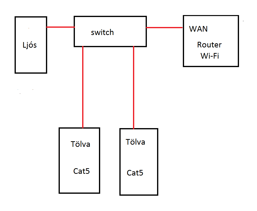

Hannesinn skrifaði:Mynd 2. Ljósleiðararouterar þurfa WAN uplink, og eru með sérstakt port fyrir það.
Myndi þá virka að tengja ljósleiðaraboxið við switch beint og WAN portið á router beint á switchinn líka? eða verður þetta að vera beintengt WAN > Ljósbox.
Svona:
- ljos-wan-router.png (13.75 KiB) Skoðað 5756 sinnum

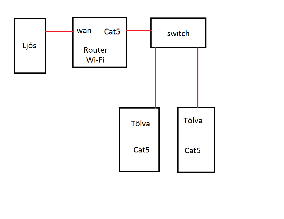

Beintengja ljósleiðaraboxið í WAN portið.
Þú "getur" tengt tölvu þess vegna beint í ljósleiðaraboxið, en þá færðu einhverja bjána-iptölu og kemst ekkert út úr húsi (ef ég man rétt) og kemur ekki fleiri tölvum á netið. Sama gerist væntanlega þegar þú tengir routerinn beint í switch-tengi í staðinn fyrir WAN.

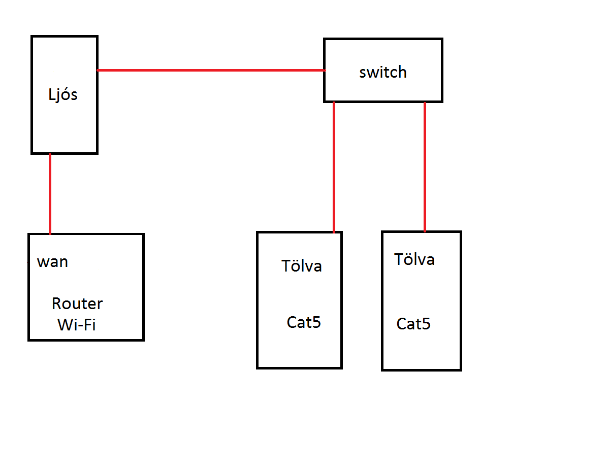

Hannesinn skrifaði:Beintengja ljósleiðaraboxið í WAN portið.
Þannig að þetta verður að vera svona; "ljós > router > switch > tölvur"
Sem þýðir að router þarf einn capal úr wan í ljós og annan úr cat5 í switch .... sem þýðir að mig vantar einn cat5 í netlögnina ... dam!
Þetta myndi sem sagt ekki virka; ljós > router ... og port2 á ljósi > switch?
- virkar_þetta.png (14.15 KiB) Skoðað 5736 sinnum
Nei. En þú getur alltaf reddað þér með að setja lítinn sviss á endann á kaplinum sem tengir 2 tölvurnar saman og þá þarftu ekki lagnavinnu.

Hannesinn skrifaði:Nei. En þú getur alltaf reddað þér með að setja lítinn sviss á endann á kaplinum sem tengir 2 tölvurnar saman og þá þarftu ekki lagnavinnu.
Besta leiðin virðist vera að tengja router við ljósið via wan og sama router í switchinn sem er í skúrnum (sá router þarf ekki að hafa wi-fi).
Breyta svo routernum sem ég er með í dag í accespoint og nota hann þannig fyrir wi-fi. (sjá mynd).
En get ég notað gamla Technicolor TG589vn V2 sem router beint í ljósleiðaraboxið? Ef ekki er einhver sérstakur router sem mælt er með? Þarf ekki að hafa Wi-Fi.

Eins og þetta er í dag þá er inntakið í bílskúr, úr inntaki fer "koparinn" í splitter, annar endinn í þráðlausa símstöð og hinn beint í VDSL router/modem.
Það modem fer síðan í switch, en switch er tengur í m.a. þessar tvær tölvur beint í vegg og í wi-fi router í húsinu sem sér um þráðlausa kerfið.
Switchinn er líka tengur á fleiri cat5 port í herbergjunum sem eru ekki í notkun en tilbúin til notkunar.
Þetta er gert svona því að inntakið er í bílskúrnum, þar er því modemið og switchinn. Þráðlausa kerfið í honum dregur ekki inn í húsið.

Ahh ok - skil þetta núna.
"VDSL" er þá ytri routerinn hjá þér - og "router wifi" er bara notaður sem Access point.
Eðlilega breyting er þá að þú aftengir VDSL routerinn og tengir Ljósleiðara router í staðinn (router með WAN-LAN portum í stað símalínu-LAN portum).
Ljósleiðararouterinn tengist sem með WAN portið í netaðgangstækið en Lan port í svissinn - annað má vera óbreytt.
Kv, Einar.
