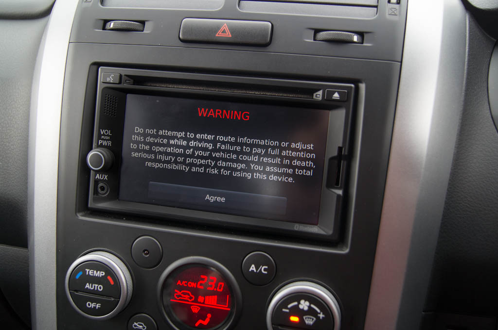

Ég keypti mér fyrir stuttu nýjan bíl og varð Suzuki Grand Vitara árgerð 2014 fyrir valinu. Þegar ég var að skoða bíla fyrir kaupin þá tók ég sérstaklega eftir því að í hvert sinn sem maður setur Grand Vitara eins og minn með Garmin útvarps- og leiðsögukerfistölvu í gang þá kemur alltaf viðvörun á skjáinn sem varar mann við því að vera ekki að nota tölvuna mikið í akstri þar sem það geti truflað mann svo maður lendi í einhverju óhappi og til að fá þessa viðvörun í burtu svo maður geti notað útvarpið eða leiðsögukerfið þá þarf maður alltaf að ýta á Agree takka :roll: Og nei, áður en einhver spyr þá hverfur þessi viðvörun ekki eftir einhvern x tíma og það er engin stilling til að taka hana í burtu.
Áður en ég festi kaup á bíl með akkúrat svona tölvu þá athugaði ég aðeins á netinu hvort það væri hægt að taka þessa viðvörun í burtu og ég fann þráð á erlendu spjallborði um það með leiðbeiningum svo ég sá ekki betur en að ég gæti losnað við þetta en svo eftir að ég keypti bílinn þá áttaði ég mig á því að leiðbeiningarnar voru ekki bara gamlar heldur voru þær líka meira fyrir stakt leiðsögutæki frá Garmin en ekki eitthvað slíkt sem væri búið að sérsníða sérstaklega fyrir notkun í bíl ásamt útvarpi svo það voru nokkur smáatriði í leiðbeiningunum sem pössuðu ekki alveg við :|
Er einhver hér sem hefur moddað svona tölvu og jafnvel tekið þessa viðvörun í burtu? Ég er aðallega að fikta mig áfram með uppfærsluskrá fyrir kerfið sem heitir GUPDATE.GCD og mér tókst nýlega að setja inn auka tákn fyrir bílinn á kortinu, setti inn Homer Simpson að labba og svo módel af sjálfum bílnum þar sem það var ekki til staðar í tölvunni fyrir (það var bara hægt að velja um rauða ör og einhverja tvo bíla sem voru hvorugir líkir mínum).
Hér er mynd af því sem kemur sem ég er að reyna að losna við:
Svo var ég líka að reyna að setja inn kort frá GPSmap.is en leiðbeiningarnar hjá þeim eiga ekki heldur nógu vel við tölvuna í bílnum, er búinn að prófa að setja kortaskrá frá þeim í rótina á uppfærslupakkanum, í möppu þar sem heitir Map (sem var ekki til fyrir) og hef líka prófað að hafa skrána á minniskorti sem ég set í tækið en ekkert af því virkar. Einhver sem veit hvernig ég fæ það til að virka?
Er svo nokkuð hægt að setja eitthvað annað stýrikerfi inn í staðinn fyrir þetta frá Garmin? Hef ekki fundið neinar upplýsingar um það á netinu en einhver hér sem veit betur? :-k

Væri alveg til í eitthvað svoleiðis en þarf ég þá ekki að skipta út tölvunni fyrir Raspberry tölvu eða get ég einhvernverginn sett slíkt stýrikerfi inn í staðinn fyrir Garmin Infotainment kerfið? Ég vil ekki fara þá leið að skipta tölvunni út fyrir aðra, vil bara gera hugbúnaðarbreytingar á núverandi tölvu.
Er annars núna að skoða það að búa til mitt eigið bílamódel fyrir kortið útfrá módeli af geimskipinu úr Rick and Morty og öðru af Pickle Rick sem ég fann í 3D Warehouse :japsmile
En veit einhver hvernig ég set inn kort frá GPSMap.is?

Hjaltiatla skrifaði:Smá pæling, eru bílaframleiðendur virkilega ennþá að setja GPS tölvur í mælaborðin á nýjum bílum? Finnst þá frekar glatað að velja þá að setja upp lokað OS/software eins og Garmin.Sjálfur nota ég bara græju með sogskál til að halda uppi snjallsímanum mínum í glugganum og stilli á Google maps.
Já, bílaframleiðendur velja víst í dag að nota svona lokað OS eins og Garmin. Mér finnst þessi tölva alveg ágæt og alveg óþarfi að nota símann eitthvað í staðinn, kortakerfið er að vísu ekki alveg eins þægilegt og ekki alveg jafn fljótlegt að finna áfangastað á því eins og í Google maps í símanum en það er alveg hægt að nota þetta.
Sallarólegur skrifaði:Ég hefði mikinn áhuga á því að kunna svona mod, sérstaklega breyta tölvum á BMW og svoleiðis. Veit ekki hversu intergrated þetta Garmin kerfi er í bílnum sjálfum, eða hvort þetta sé bara sér skjár fyrir Garmin.
Ég vildi þó benda þér á að ef þú ert mikið að krukka í tölvukerfinu í bílnum sjálfum þá geturðu endað með ónýtan bíl sem er ekki hægt að ræsa, svo það er líklega best að spyrja eitthvert Suzuki verkstæði út í þetta og greiða þeim fyrir þessa þjónustu.
Þetta er bara sér skjár fyrir Garmin, alveg ótengt bílnum, svo ef það bilar þá hefur það engin áhrif á restina af bílnum. Lenti einmitt í því um daginn þegar ég reyndi að breyta einhverju en gerði eitthvað vitlaust og eftir að ég setti uppfærsluna inn þá bilaði tölvan, það kom bara hvítur skjár þegar hún ræsti sig, svo heyrðist bara suð í útvarpinu þar sem allar stöðvarnar voru dottnar út og svo endurræsti hún sig alltaf aftur og aftur endalaust en ég lagaði það með því að setja inn síðustu útgáfu af uppfærslupakkanum sem var í lagi svo ég veit að ég get fiktað svotil endalaust í þessu því ef eitthvað klikkar þá bara set ég síðustu útgáfu sem virkaði inn :)
Pandemic skrifaði:Sýnist þetta vera hið fullkomna unit til þess að skipta út fyrir spjaldtölvu og android auto. 3d prenta ramma utan um þetta
Ég hef bara engan áhuga á að fara svo langt í breytingum á þessu, þó það væri eflaust miklu betra og skemmtilegra, pæli kannski í því seinna en núna vil ég bara halda áfram að fikta í þessu kerfi og breyta öllu því sem er hægt að breyta í þessu.
En eruð þið að segja mér það að það sé enginn hérna sem hefur farið í eitthvað fikt í svona tölvu, þarf ég að finna út úr þessu öllu saman bara sjálfur? 8-[ Það er að vísu ágætis áskorun en það tekur bara lengri tíma þegar maður hefur engan almennilegan leiðarvísi.
