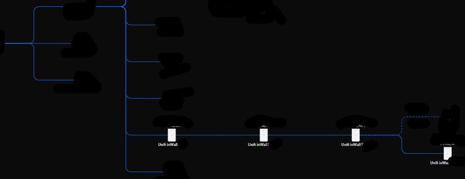

Það er alveg hægt að tengja t.d. Unifi inWalls í lagnir í raðtengdum dósum. Ég gerði það í húsi byggt 1994. Hér var steinsteypan að valda vandræðum. Í dag er enginn dauður punktur og ekkert vesen komið upp i að verða tvö ár frá því að umhverfið var sett upp. Notendur geta farið á milli punkta án vandræða.
1 poe eða 1 poe port úr netbeini í fyrsta Unifi inWall og úr honum yfir í þann næsta og svo er það endurtekið þar til að fjórði inWall er tengdur. Þetta var eina leiðin sem ég gat tengt netið í þessu húsi án þess að brjóta eða bora allt í döðlur.
- raðtengdir Unifi inWall.jpg (18.35 KiB) Skoðað 14091 sinnum

Þetta er það sem ég er að spá í í dag:
Mílukassinn er í stigagangi niður í kjallara. Annar veggurinn í stigaganginum er þessi þykki sem fer frá grunni alveg upp á þakplötu. Hinn veggurinn er hlaðinn og er ekki að trufla mikið. Svo eru tröppur upp á efstu hæð sem eru fyrir ofan tröppurnar niður (mynda loftið á tröppurnar niður). Þannig er þykki veggurinn og þykkar steyptar tröppur að trufla merki á efstu hæð.
Er að spá í að færa routerinn þannig að hann er við Miluboxið í tröppunum niður í kjallara. Tengja UniFi 6 Lite Access Point við routerinn og festa yfir hurðina niður í kjallarann þannig að það ætti að dekka alla miðhæðina. Sjá hvað það nær að dekka m.t.t. miðhæð og jafnvel kjallara. Svona til að selja frúnni konseptið ætla ég að setja iittala límiða á Access punktin og segja þetta sé „design“.
Ef þarf (og ég tel 90% að svo sé) þá hafa annan UniFi 6 Lite Access Point til að framlengja merkið (mesh) á efstu hæðinni. Ef hraðinn er ekki nægjanlegur þá skoða að tengja MikroTik PWR-Line PRO (PL7510Gi) frá router í seinni punkt.
Eins ef þarf þá á ég auðvelt með að bæta þriðja punkti í kjallaranum. Lítið mál að tengja hann í gegnum routerinn.
Miðað við um 20k per punkt þá eru þetta 60.000 plús 10.000 ef ég þarf PWR-Line búnaðinn…

Re: Þráðlaust net í steypuklumpi
https://tolvutaekni.is/collections/rout ... i-system-1
Setti svona hjá tengdó í 2 hæða raðhús þar sem eina opið milli hæða er mjór hringstigi og inntakið í kjallaranum, öryggiskerfi , þrjú snjallsjónvörp og ein vinnuaðstaða á efri hæð + búnaður sem flakkar milli hæða.
Er sjálfur með minni pakkann s.s. 2 fyrir c a 130fm og allstaðar súper samband, þrju TV, tvær vinnuvélar og ein PS5 + unglinganotkun/tölvur

Fá álit ykkar…
Var/er búin að ákveða að fá mér Dream Machine UDM (þessi all-in-one kubbur) og 2 x AC WiFi 6 Lite. Næ að tengja annan AC með kapli og hugsanlega hinn.
Hef setið með þetta í körfu á Ubuquiti Store í par vikur en er alltaf að bíða eftir nýja Dream Router (ekki Dream Machine) sem mér sýnist bara vera uppfærð útgáfa af Dream Machine UDM.
Ég er s.s. ekki að bíða eftir WiFi6, held að það gagnist ekkert spes í steypunni minni, en þessi nýi er á 70 evrur versus 250 og með áhugaverða speca og kosti. Verst er að hann er búin að vera „out of stock“ í talsverðan tíma.
Hvað segið þið – stökkva eða bíða?
https://eu.store.ui.com/collections/uni ... eee0&_ss=r
https://eu.store.ui.com/collections/ear ... -router-ea
Dream Router er í Early Access núna, það er ekkert víst að hann komi á markað á næstu mánuðum. Þar að auki, þá er hann ekki með innbyggðan controller, þannig að þú þyrfti að fá þér Unifi Cloud Key, eða setja upp controller á tölvu, til þess að tengja saman þessa þráðlausu punkta.
Ég myndi mæla með að taka Dream Machine fyrir þína notkun.

Þú gætir notað rafmagnið innanhúss til að koma á netsambandi milli hæða ef ekkert annað er mögulegt.

jonfr1900 skrifaði:Þú gætir notað rafmagnið innanhúss til að koma á netsambandi milli hæða ef ekkert annað er mögulegt.
Ég er einmitt að gera tilraunir með sirka 3-4 ára gamla 500mb net yfir rafmagn kubba. Reynist það nægjanlega stöðugt og missi ég ekki of mikið (500 er maxið) þá getur verið að ég uppfæri í afkastameira og noti sem backbone.

Peacock12 skrifaði:jonfr1900 skrifaði:Þú gætir notað rafmagnið innanhúss til að koma á netsambandi milli hæða ef ekkert annað er mögulegt.
Þetta ætti að vera stöðugt. Svona búnaður notar 2Mhz til 86Mhz (eftir tegund og hraða) til þess að senda merkið yfir rafmagnið. Þetta er tíðnisvið þar sem truflanir eru mögulegar, þar sem þarna er meðal annars gamla CB bandið (27Mhz) og síðan stuttbylgjuútvarpið sem er ennþá í notkun). Síðan er austur evrópa fm bandið (ORIT) þarna inni (65,9Mhz til 74Mhz) sem á að vera komið úr notkun allstaðar en það er alltaf möguleiki á að einhver búnaður þvælist þarna inná í sendingu og móttöku.
Svona rafmagnsvír getur einnig virkað sem loftnet og tekið inn á sig merki og það getur truflað svona internet merki í þessum búnaði. Jafnvel frá öðrum internet yfir rafmagn ef það er nógu nálægt þér. Þetta ætti samt að ganga án vandamála mundi ég telja. Svona búnaður er að ég held ekkert í rosalegra mikilli notkun á Íslandi.
