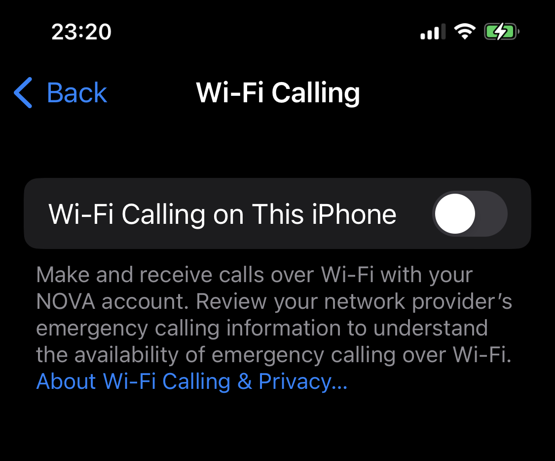

Pósturaf GuðjónR » Þri 13. Sep 2022 23:31
iOS 16 býður upp á Voice over WiFi og Nova líka, en er einhver ávinningur af þessu fyrir notendur?
