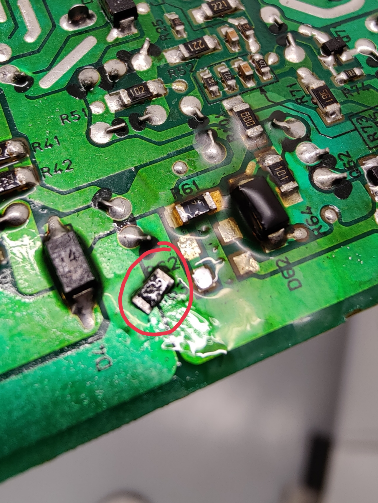

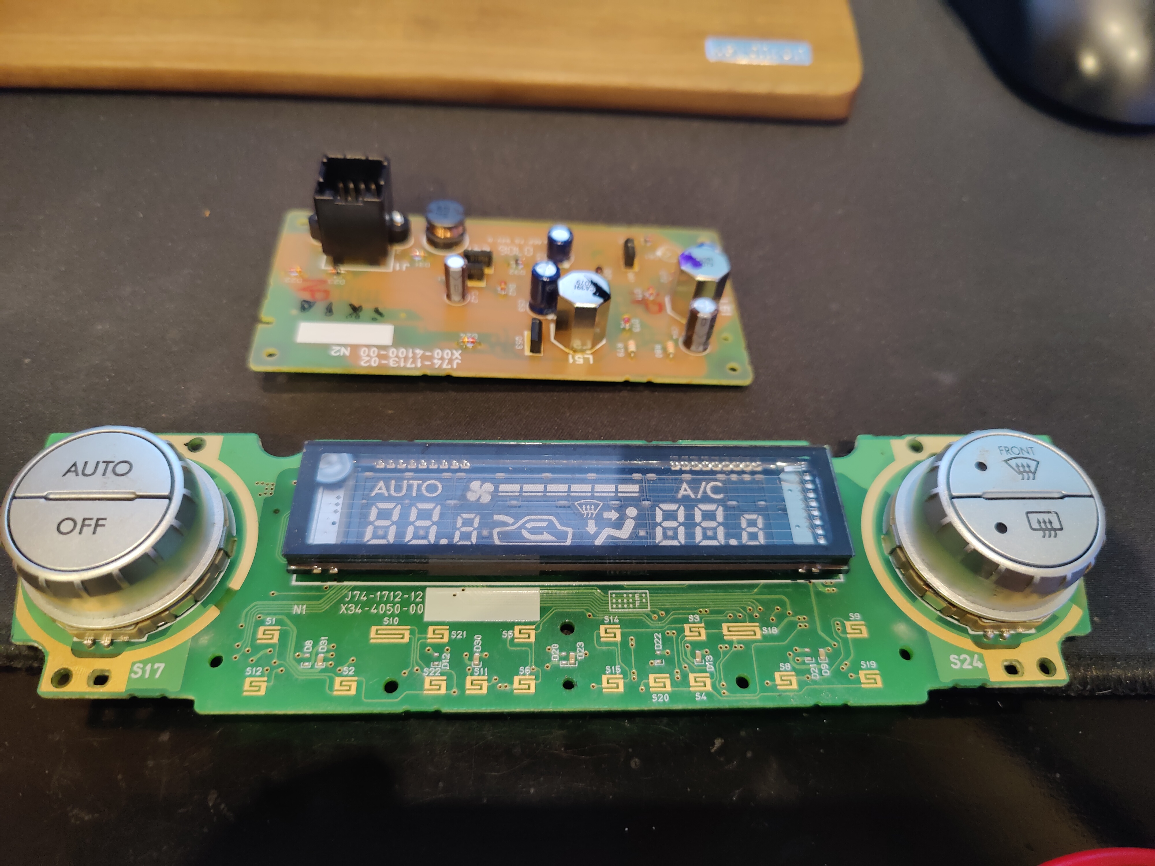

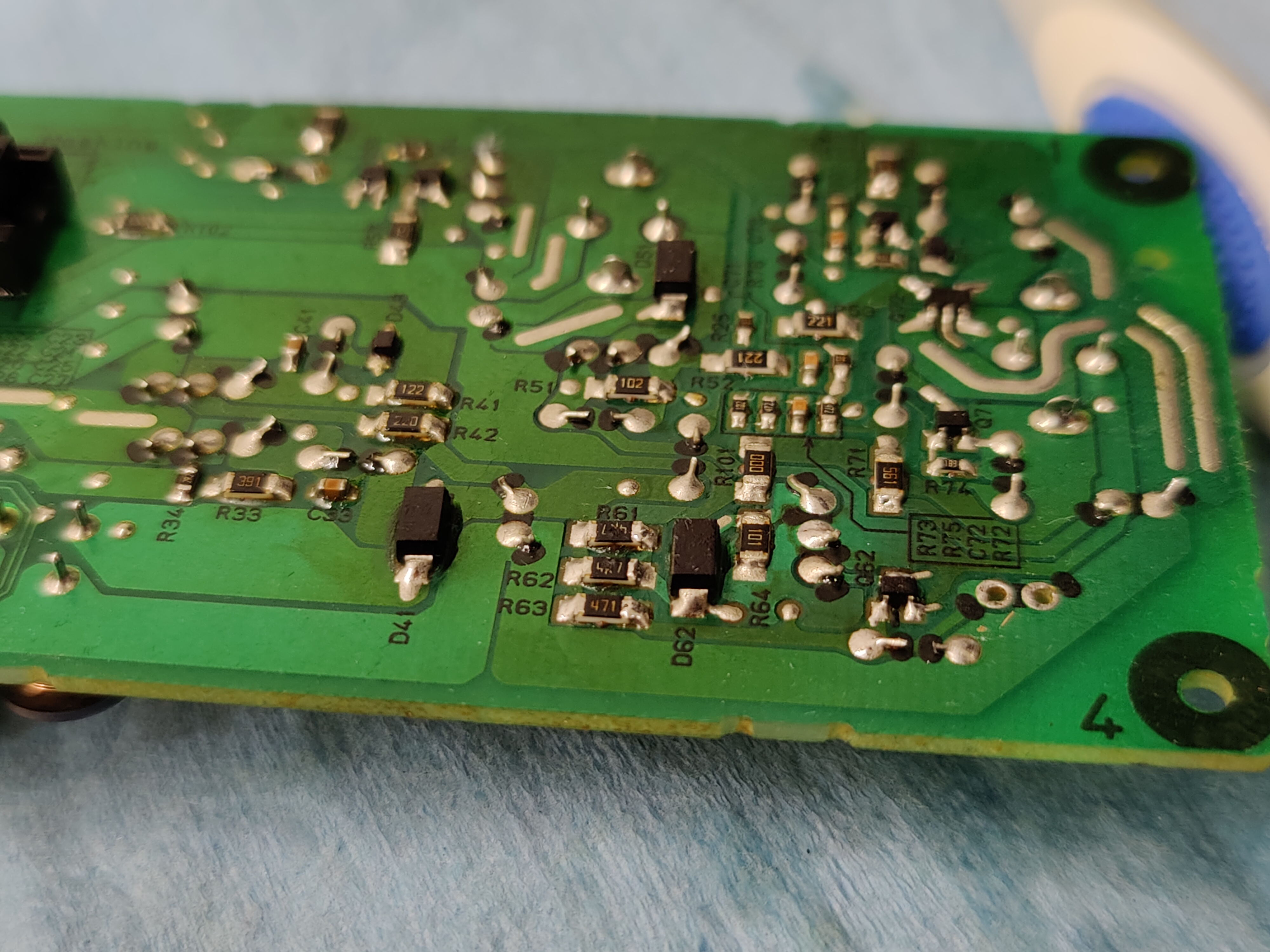

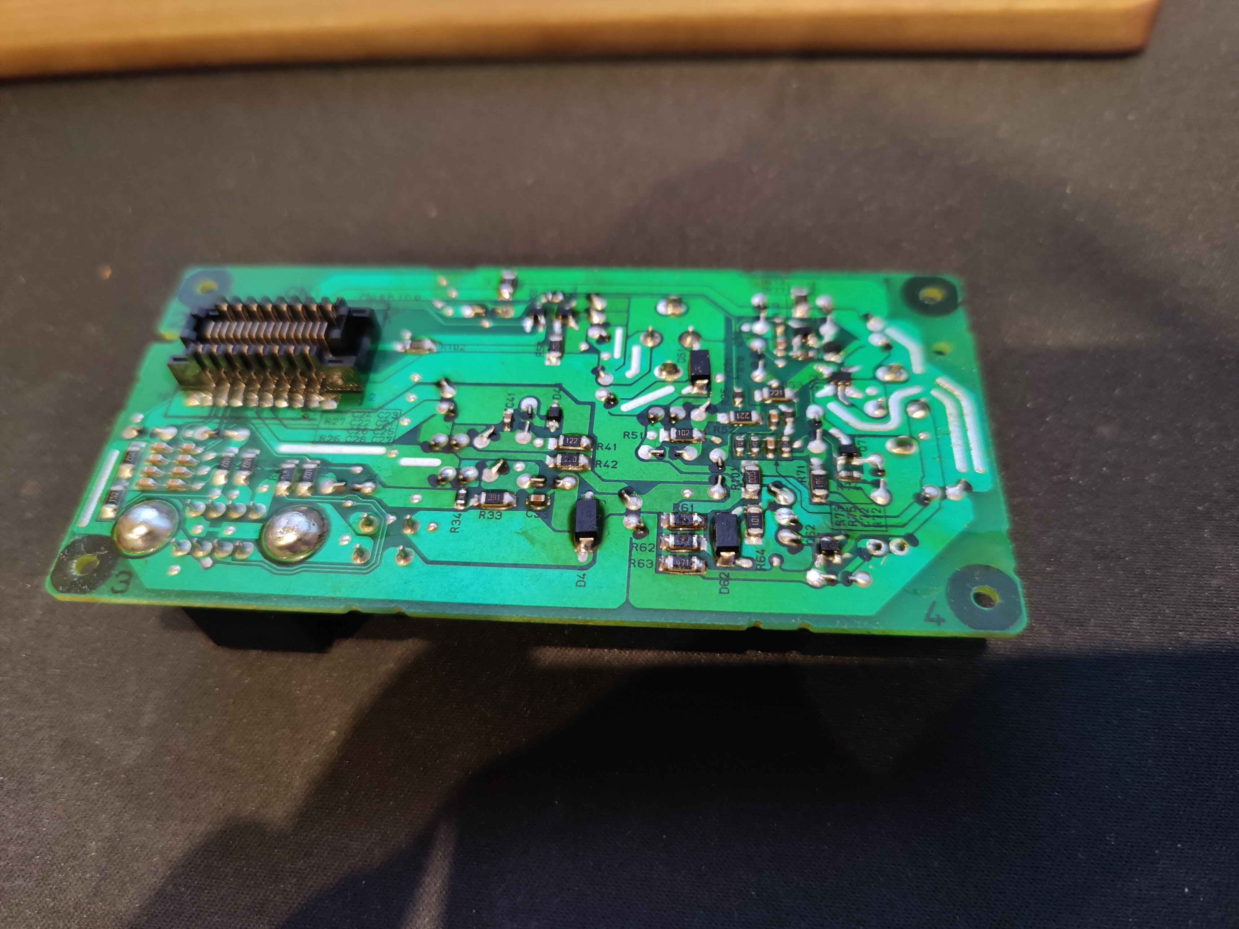

Þetta er keyrir sem sagt skjá fyrir miðstöð í Subaru legacy, kemur ekkert ljós á skjáinn en allt annað function virkar a miðstöðinni

Áttu betri/skýrari mynd af fyrstu myndinni. Sýnist viðnám R61 og R62 líta illa út, looka brennd.

Byrja á því að athuga hvort það sé spenna á skjánum. Sýnist vera 2 eða þrjár DC-DC rásir þarna við svarta tengið á minni plötunni. Möguleiki á að einhver af þessum íhlutum merktir "Q" gætu verið fubar. Skjárinn er örugglega ekki að vesenast á 12VDC beint af geymi, þá eru svona prent til að búa til stýrispennur og afl inná viðkvæmari hluti eins og þennan skjá. t.d. 9V-5V,,, 3,3V jafnvel negatívar spennur, þó ólíkegt.
Stundum verða svona skjáir fubar við lítið snöggt högg, frekar viðkvæmir oft. Veit ekki hvort það sé aldurstengt.
Ef ekkert af ofangreindu þá gætir þú verið að eiga við sambandsleysi. Eina leiðin til að finna það er með spennumælingu/viðnámsmælingu. Gæti verið lóðning, tæring á einhverju tengi eða viðnám að pönkast í þér.

Ingisnickers86 skrifaði:Áttu betri/skýrari mynd af fyrstu myndinni. Sýnist viðnám R61 og R62 líta illa út, looka brennd.
Búin að bæta við myndum þreif líka plötuna með isoprópanol

Ugh,, meinar að baklýsingin sé dauð ? búinn að lýsa á þetta með vasaljósi og sjá eitthvað gerast á skjánum ?
Re: Vantar aðstoð með spennubreytir/aflgjafa
jonsig skrifaði:Ugh,, meinar að baklýsingin sé dauð ? búinn að lýsa á þetta með vasaljósi og sjá eitthvað gerast á skjánum ?
Held að þetta sé vacuum fluorescent displays notar það baklýsingu ?
já það gæti vel verið.
Þá er málið að finna sér teikningu af sambærilegum skjá, og átta sig á hvernig hann fúnkerar við einfalda stýringu, því í grunninn er þetta allt sama draslið, bara spurning um útfærslu.

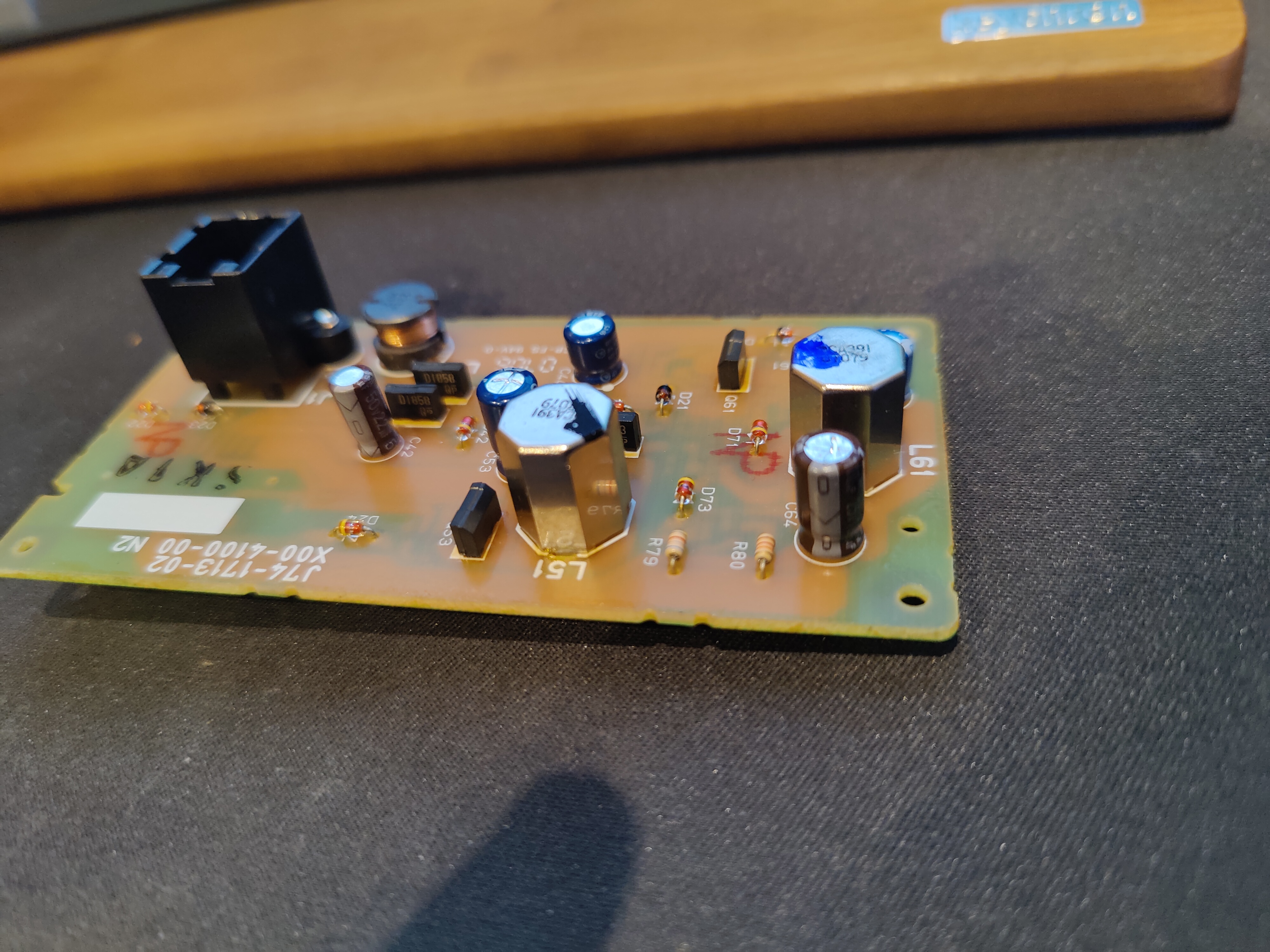

Ég myndi fókusa á þessa litlu plötu til að byrja með, athuga þessa transistora. Og gá hvort það sé einhver spennu- leaky þéttir

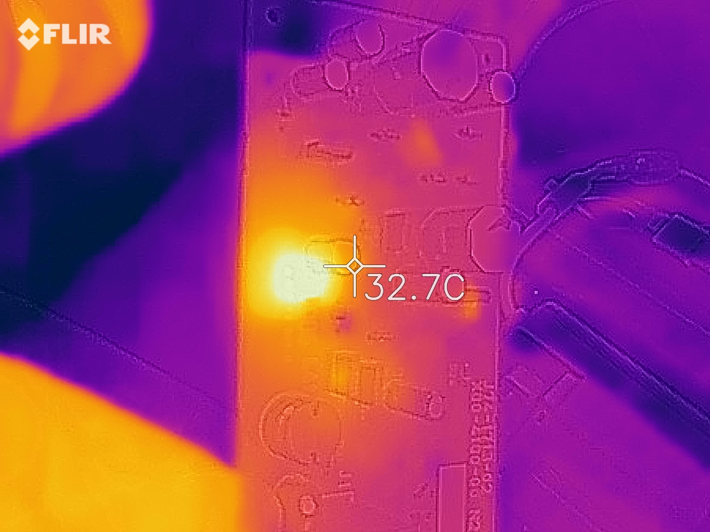

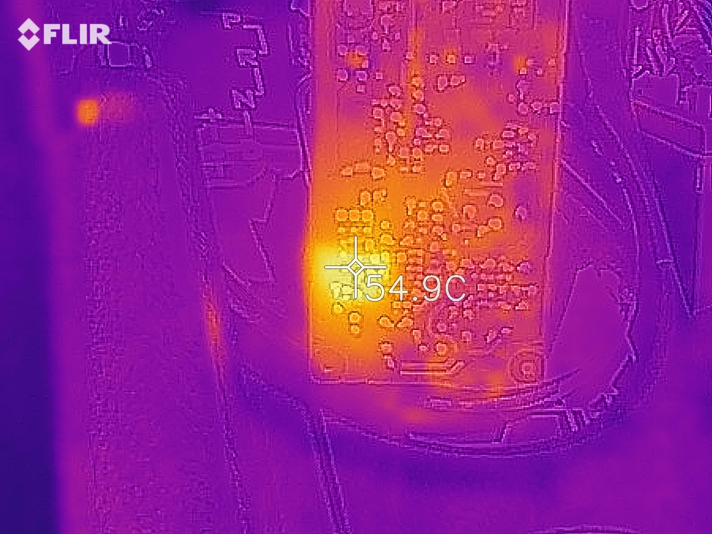

Ég bæti við mynd úr hita myndavel virðist sem einn partur vitni frekar hratt upp tok myndina eftir 5 sek frá því að ég svissaði á bílnum

Ég mæli 80 ohm viðnám a þessi viðnámi
- IMG_20230121_213944.jpg (1.37 MiB) Skoðað 10271 sinnum
Neðst viðnámið er 0.470k ohm. Ætla giska að þau eiga öll að vera það sama ?

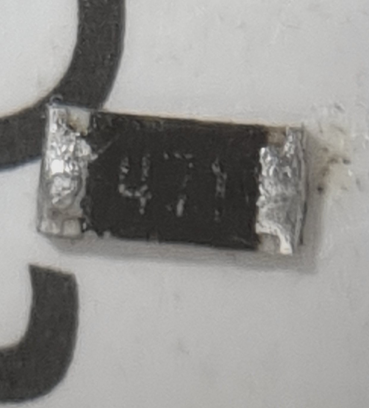

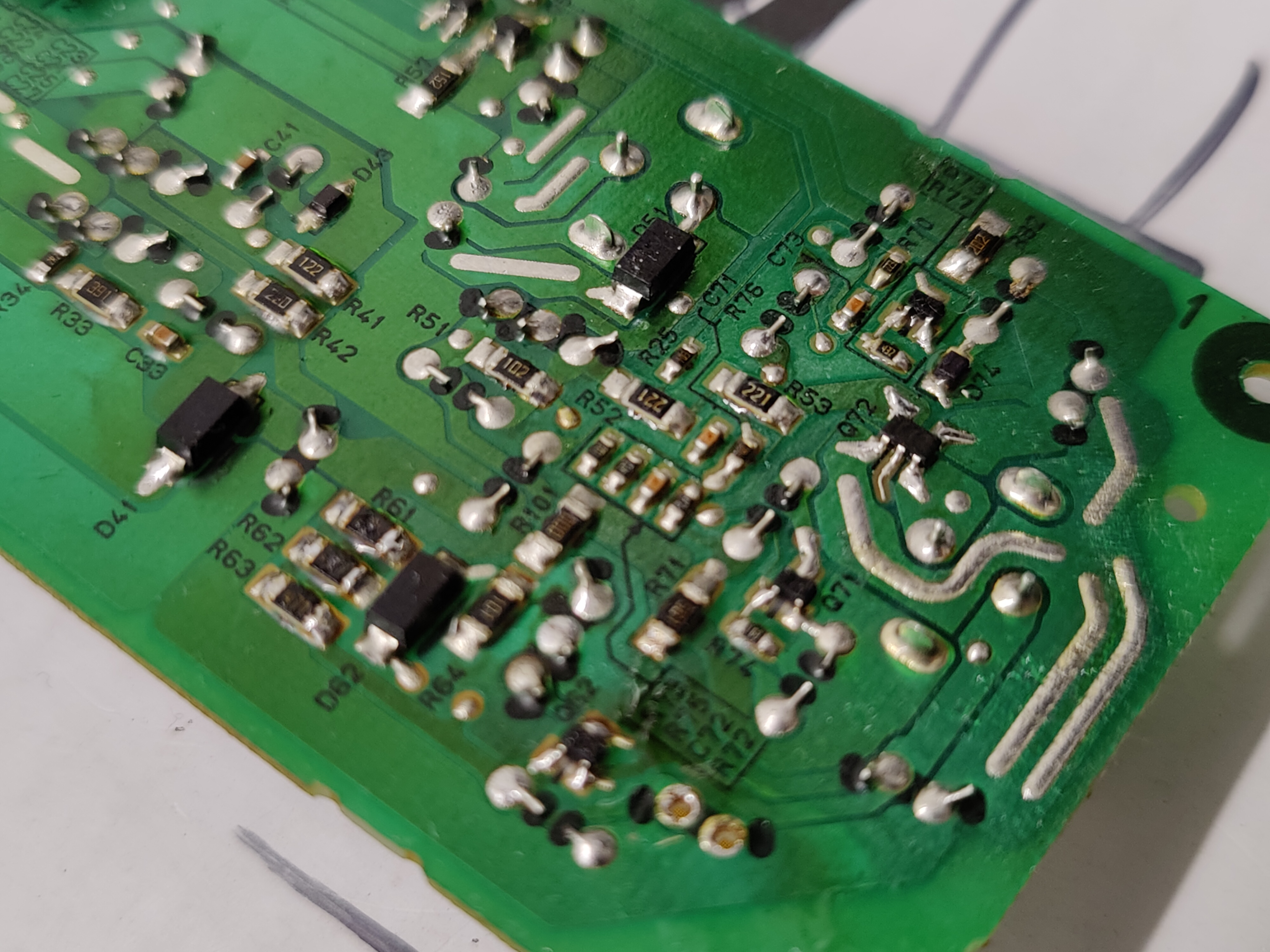

mjög erfitt að sjá hvað stendur á þeim, tók þessa mynd með stækkunar gleri fyrir framan síman haha
Lengst til hægri er 4,7ohm . (EDIT)
En vantar öftustu töluna á resistor til vinstri sem er krítísk..
Var að díla við svona punk viðnám í lazarus project hjá mér síðast. Tók það ekki úr til að sjá að það var að pönkast í mér.
IPA er must í svona, isapropyl alcohol til að hreinsa og föndurhnífur. Ipa Fæst í kemi.
jonsig skrifaði:Lengst til hægri er 4700ohm .

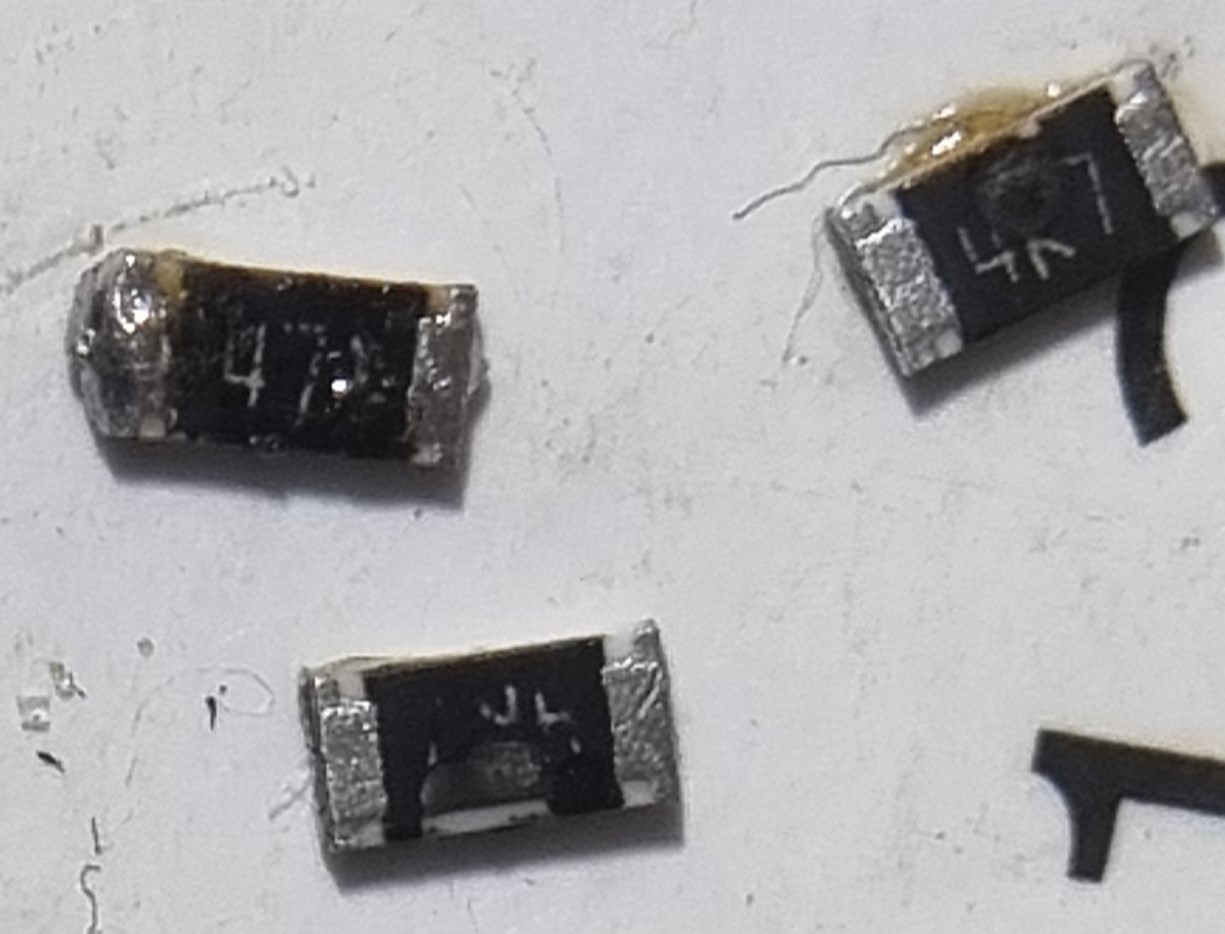

já var búin að hreinsa hann aðeins betur og náði þessari mynd, finnst standa 471 á honum gæti það ekki alveg meikað sense ?

held að þetta sé þá 2x 4r7
https://www.aliexpress.com/item/32752376998.html
og 1x 471

Er hann ónýtur ? Eða stútaðist hann við removal ?
Ætti að mælast 470ohm.
Ég á þetta allt til heima, get látið þig fá nýja þétta líka, á alltof mikið af þessu.
Sumir smd resistorar geta þolað uppundir 200°C en það gæti líka verið eitthvað á eftir honum sem er að draga óvenjulega mikið. Best væri að átta sig á tilganginum með þessum resistor til að átta sig á hlutunum.
Líka ef eitthvað annað er bilað þá er ekki óeðlilegt að t.d. díóðan (D62) verði slatta heit.
Prófaðiru að unplugga skjáinn og sjá hitan hrinja niður t.d. ?
