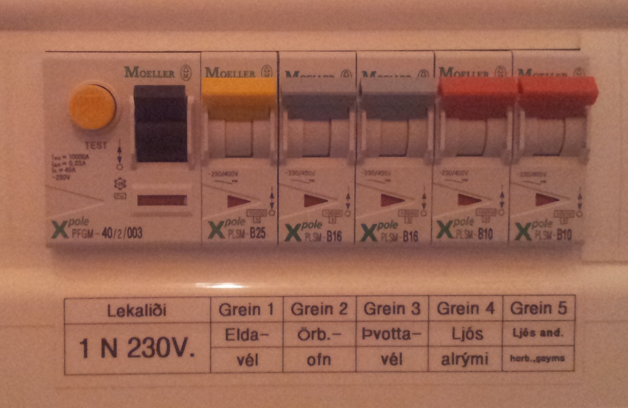

Sælir,
Eru ekki einhverjir rafvirkjar hérna eða einhverjir menntaðir í rafmagnsdóti í húsum sem gætu svarað nokkrum spurningum fyrir mig ..
Ég er oft að lenda í því að það slái út hjá mér, gerist liggur við einu sinni í mánuði. Ég er nú með slatta af tölvum og rafmagnstækjum á heimilinu (5 tölvur, 2 fartölvur, sjónvarp, heimabíó, hljómtæki og hin og þessi eldhústæki) og þegar það slær út þá er það alltaf grein 4 og 5, gæti verið að þetta séu of lítil öryggi ? (giska á að B10 standi fyrir 10 amper ?), ef svo er er þá eitthvað hægt að gera í því, skipta um öryggin og setja B12 eða eitthvað í staðinn? og hversu mikið mál yrði það?
Mynd af töflunni hjá mér.

Hvaða búnaður helduru að sé inná þessum öryggjum ?
Re: óstöðugt rafmagn - of lítið öryggi?
Sent: Fös 22. Mar 2013 00:25
af odinnn
Já B10 þýðir 10A öryggi. Það eru mestar líkur á því að það sé of mkið álag á greinunum þar sem öryggin slá út en ekki lekaliðinn. Það er hægara sagt en gert að stækka upp í 16A öryggi þar sem þú þarft að hafa þykkari koparvír til að geta flutt þessi 16A í staðinn fyrir 10A, yfirleitt er ekki verið að draga í stærri koparvír en mögulega þarf. Öryggi eru í rauninni bara þarna til að sjá til þess að þú sért ekki að yfirkeyra vírinn sem myndi líklega bráðna og hugsanlega kveikja í. Og þar sem bæði öryggin eru að slá út þá er ekki heldur hægt að mæla með að reyna að dreyfa álaginu á milli öryggjana. Þetta er svona snögg greining sem ég get gefið þér.
Basicly allt nema eldavélina og örbylgjuofninn fyrst þetta eru einu non-specific öryggin.
En væri ekki hægt að setja B12 öryggi á sömu vírum ?.. ætti að gefa allavega smá meira leeway fyrst þetta er bara að slá út þegar koma álagstoppar.
Og annað, væri mikið maus að draga Grein 2 (Örbylgjuofninn) út þannig að hún fari líka í kló sem er í sama herbergi og rafmagnstaflan er í og ég gæti þá sett nokkrar tölvur á þá grein til að létta álagið á 4 og 5?

Ef þú vilt bara fá auka kló við hliðiná töflunni þá ætti að vera auðveldast að bæta bara við öryggi í töfluna sem færi bara í þá kló, alltaf bara spurning hvernig væri hægt að leysa það fallega ef þú vilt yfir höfuð hafa þetta fallegt... það úr hverju húsið er byggt hefur líka smá áhrif. Ef þetta er gips veggur ætti auðveldasta lausnin að vera að setja upp viðgerðarbox undir töflunni og geta þannig leitt upp barka eða extra vel einangraðan kapal í holrúminu í veggnum. Steyptir veggir eru aðeins erfiðari. Einfaldasta leiðin væri náttúrulega bara að bora beint út úr töflunni og í utanáliggjandi innstungu.
Man ekki alveg hvernig reglugerðirnar eru heima lengur en ég er nokkuð viss um að 10A sé max á 1,5q vír í dag. Í denn var leyfilegt að setja 16A á 1,5q ef það var einungis einn tengill á greininni fyrir eitt einstakt tæki s.s. örbylgjuofn, upp/þvottavél eða þurrkara. 2,5q vír þarf fyrir 16A. Ég tengir of mikið bara eftir teikningum nú til dags plús það að vera í öðru landi þannig að þetta er ekki alveg í skyndiminninu.

Mátt setja 13A öryggi á 1.5q ídráttarvír. Annars myndi ég bara setja tregt 10A öryggi, G10.

hver munurinn á tregu öryggi/G og þessu B dóti sem ég er með í töflunni ?
Og væri eitthvað maus að skipta því út, bara að slá út rafmagninu og skrúfa gamla úr og nýja í ? eða eitthvað sem ég þyrfti að fá rafvirkja til að gera fyrir mig?

Haxdal skrifaði:hver munurinn á tregu öryggi/G og þessu B dóti sem ég er með í töflunni ?
Tregt öryggi er nokkrum sec lengur að slá út, en annars ætti ekki að vera mikið mál að skipta því út, bara slá út lekaliðanum og losa hlífina frá.

G10 er gamalt, það var gamalt þegar ég lærði fyrir 10 árum (vá hvað ég er gamall). Í dag heitir það C10. Munurinn á B og C er að C leyfir mun meiri straum í skaman tíma, ef það er t.d. verið að notast við stóra mótora en þeir taka mikinn straum við ræsingu. Þannig að ef það slær út þegar þú ert að kveikja á einhverju, t.d. ryksugunni (nokkuð algengt) þá kemur C öryggi til með að laga það. En ef slær út hjá þér upp úr þurru skiptir það engu máli því bæði slá út við 10A. Eins ef að álagið er mjög nálægt 10A, segjum 9A og þú kveikir á einhverju sem tekur 2A í viðbót þá kaupir C öryggi ekki nema nokkrar sekúndur í viðbót (því það leyfir yfirálag í smá stund).
Ef ég man rétt þá stendur í reglugerð að ekki megi setja C öryggi í íbúðarhúsnæði og ég sem rafvirki mundi ekki gera það ef ég væri beðinn um það. Einnig er ekki leyfilegt að setja meira en 10A á ljósagrein. Eins og hefur áður komið tek ég undir að best væri að bæta við tengli við töfluna og bæta þá við öryggi fyrir hann. 2x10A er fremur lítið fyrir svona "stórt" heimili.

Nýja reglugerðinn sem að er kominn í staðinn fyrir gömlu bláu möppuna leyfa B13 öryggi á ljósgreinar í heimahúsum en alls ekkert stærra en það og alls ekki C öryggi.
Þannig að ég myndi athuga að reyna að skipta út þessum öryggjum fyrir B13.
Annars er eins og einhver minntist á hérna áður hægt að bæta við öryggi í töfluna og leggja utanáliggjandi eitthvert sem að þú vilt fá það en það er náttúrlega ekkert voðalega fallegt.
Síðan mæli ég með því að láta rafvirkja skipta út öryggjunum í töflunni því að það er betra að maður sem veit hvað hann er að gera skipti um þetta heldur en að þú sért að fikta og fáir raflost þessvegna.

Að setja B13 í staðin skapar stundum önnur vandamál:
Þar sem er B10 er þá eru miklar líkur á því að allir rofar og tenglar séu bara gerðir fyrir 10A

Besta leiðin fyrir þig til þess að redda þessu og vera "löglegur" er að setja upp þvottavéla tengi öriggi 16A, overkill? það er rétt en þú ert þó öruggur um að
hafa nægan "safa" fyrir vélbúnaðin.
En auðvitað þíðir þetta það að þú þarft að draga í rörin aftur, það þarf ekkert að vera mikið mál, fer rosalega eftir húsnæðinu.
Svo tengirðu þessa grein bara við innstungur, og innstungur sem eru gerðar fyrir 16A, ekki hafa ljós eða neitt álíka á greininni.
Veit ekkert hverninn húsnæði þú ert í, en þetta myndi ég gera heima hjá mér, nema ef ég þyrfti stærra öriggi þá færi ég frekar í 2*10 eða 2*12.
Annars geturu gert eins og ég gerði heima til að redda mér, þá tók ég bara framleingingar snúru og tengdi hana inná aðra grein til þess að minnka álagið
á hinni greininni. Það er ódýr og fljótvirk lausn, en er ekkert rosalega falleg ef að næsta grein er ekki nálægt.
Endilega leiðréttið mig ef að ég er út á túni.

Næsta innstunga á annarri grein væri Örbylgjuofninn, ég hef áður tengt langt millistykki við hana og tengt aðrar tölvur þar þegar félagarnir koma að lana og það hefur reynst ágætlega.. nema það væri svoldið langt að þræða framlengingarsnúru þvert í gegnum alla íbúðina til að tengja við nokkrar tölvur í geymslunni :)

Ef þú ert með örbylgjuofn á 10A grein þá er eðlilegt að hún sé að slá út. Þeir taka mikið afl í starti. Fyrir utan allt annað sem er á greininni.
En ef hann er á 16A öryggi og þú hefur verið að tengja fjöltengi inn á greinina án vandræða er eðlilegt. En það er ekki gáfulegt að tengja tölvur til frambúðar á greinina ef þú ætlar að nota ofninn áfram, vegna mikilla truflana.
Leiðrétting, sé að örbylgjuofninn er á sér grein.

Ég er sammála því að það að skipta yfir í C/G öryggi er er ekki skynsamlegt, þessi öryggi eru eins og einhver var búinn að segja ætluð fyrir mótora eða álíka sem taka mjög mikinn straum rétt í byrjun en lækka síðan niður eftir sek eða tvær. Það að skipta upp í stærra öryggi finnst mér líka tilgangslaust þar sem að þá er hann að eyða svipuðum pening og það kostar að setja nýja grein með tengli í geymsluna.
Ef hugmyndin hjá playman er að setja upp 16A þvottavélatengil eftir gömlu reglugerðinni (s.s. með 1,5q vír) þá finnst mér það ekki álitlegt heldur, þessir örbylgju og upp/þvottavélatenglar þola ekki viðvarandi 16A álag, einungis í stuttan tíma. Ef það er hinsvegar notaður 2,5q vír þá er það gott og gilt.
Nýr tengill á nýrri grein í geymslunni hljómar auðveldast/ódýrast/best í mínum huga. Tengill, viðgerðarbox, 1,5m af barka, 3x2m af vír, 20-30cm af "töfluvír" og öryggi (þ.e.a.s. ef þetta er gipsveggur). "Ætti" að vera frekar einfallt og fljótgert fyrir rafvirkja.

odinnn skrifaði:Ef hugmyndin hjá playman er að setja upp 16A þvottavélatengil eftir gömlu reglugerðinni (s.s. með 1,5q vír) þá finnst mér það ekki álitlegt heldur, þessir örbylgju og upp/þvottavélatenglar þola ekki viðvarandi 16A álag, einungis í stuttan tíma. Ef það er hinsvegar notaður 2,5q vír þá er það gott og gilt.
Það var reyndar það sem að ég átti við með að draga í rörin aftur, semsagt skipta út 1.5q fyrir t.d. 2.5q vír.

Til að gera langa sögu stutta þá færðu fagmann til að setja 13A öryggi í . Það má bara hafa uppí 25A þegar við erum að tala um sértengla enginn ljósabúnaður þar tengdur við og oftast sjást ekki slíkar lagnir í eldri húsum nema við þvottavél eða eldavél/helluborð .
Þegar strákarnir tala um 1.5q vír þá þarf að huga að hvað umlykur rafmagnsrörin og lengdinni . Þegar þeir vitna í reglugerðina þá er verið að tala um lágmarksstaðla styst lengd og miðað við ídrátt rör í steypu .
