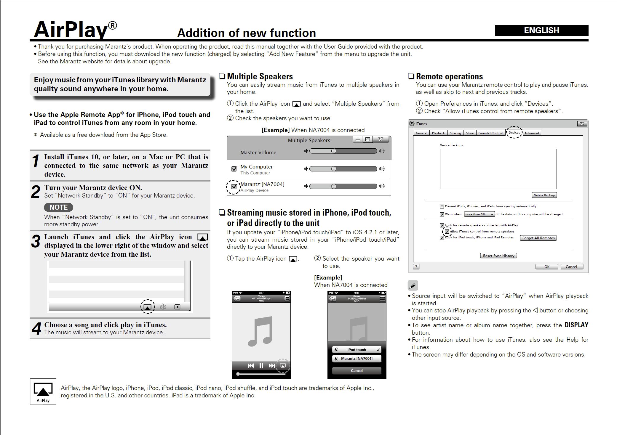

Búinn að fara eftir þessum leiðbeiningum sem eru í viðhenginu?
Og Windows er alveg með airplay fídus alveg eins og MacOS
. Ertu ekki bara með gamla útgáfu af iTunes?
. Ertu ekki bara með gamla útgáfu af iTunes?- Viðhengi
- airplay.JPG (412.8 KiB) Skoðað 1092 sinnum

Re: Airplay
Blessaður,
Ég fór nákvæmlega eftir þessum leiðbeiningum þegar ég var búinn að googla sjálfur. Hjálpaði ekkert.
Búinn að setja iTunes í nýjustu útgáfu án árangurs og búinn að reyna að setja firmware upgrade á DACinn en hann segist vera uppfærður af fullu.
Afhverju þarf samt iTunes að vera uppfært þegar ég er að reyna að streama frá iPod touchinn yfir á DACinn, það virkar vel að spila frá iTunes í gegnum hann en það sem ég er að reyna að gera núna er að streama tónlistina úr Touchinum :S
