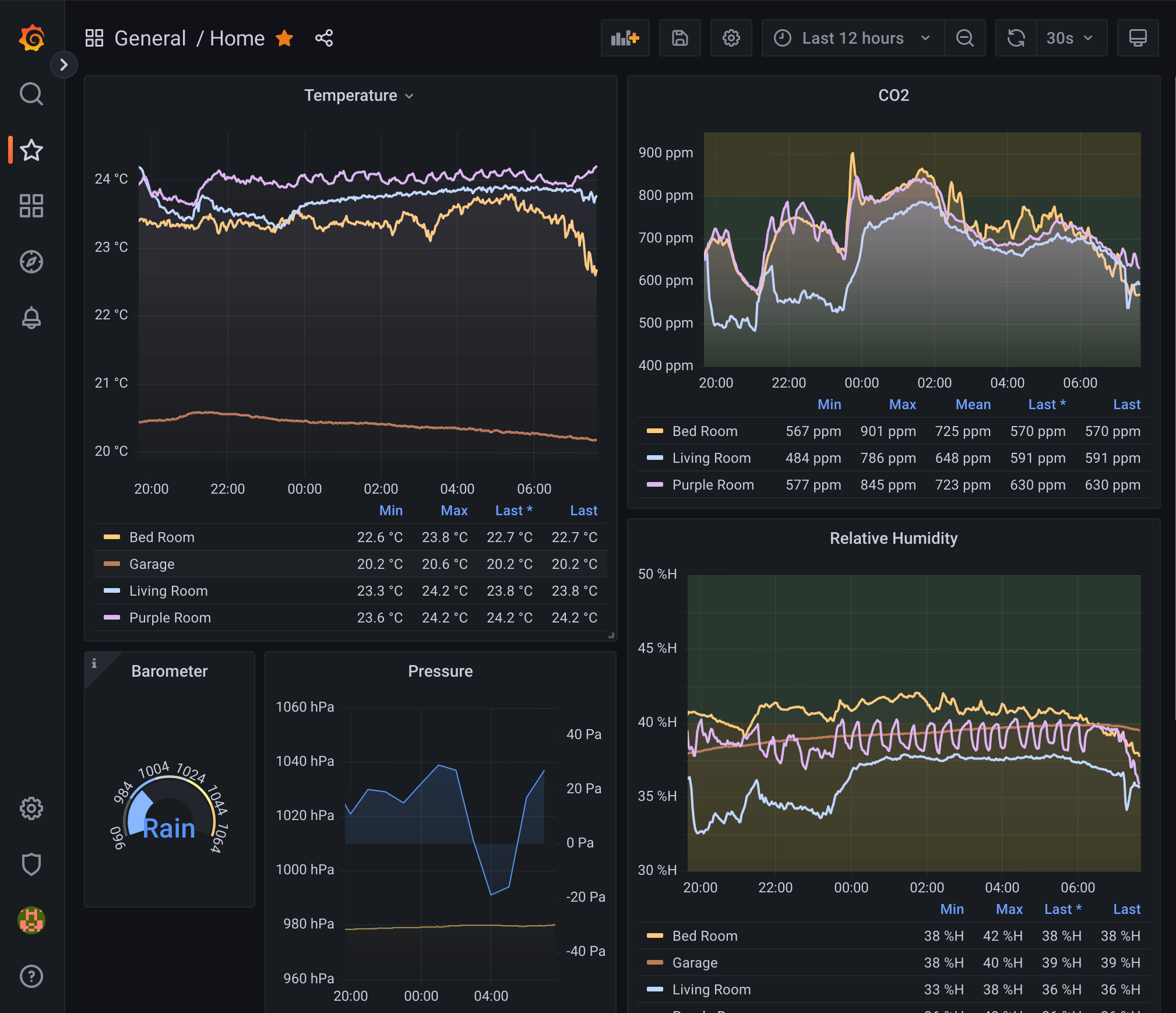

Ég er með CO2 mæla (SCD41) sem senda beint á influxdb og svo sé ég gögnin í grafana. Veit að home assistant er snilld, en þetta dugir mér.
Var með PM mæli inni en ég hætti að nota hann því það var mjög óspennandi gögn, eina sem það sagði mér mér var hvort það sé kveikt á eldavélinni eða ekki.

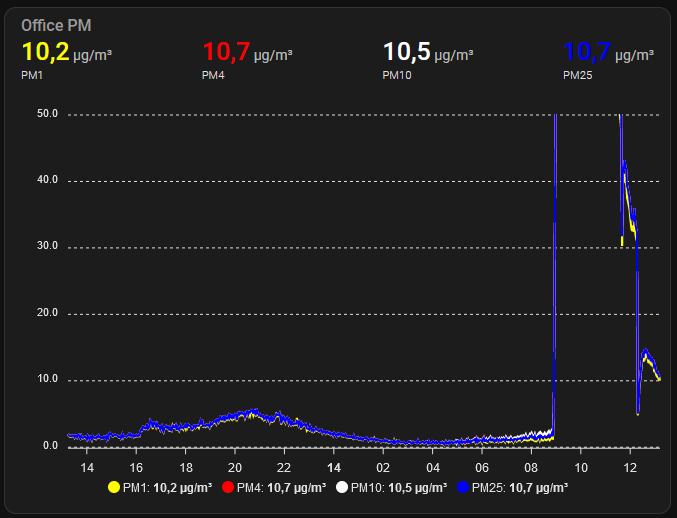

Ef þig vantar sensor, á ég til 3x auka Sensirion sen55 og tengi fyrir þá. https://sensirion.com/products/catalog/SEN55/
Minn er tengdur við i2c á Wemos D1 mini (ESP8266) og er í 3D prentuðu boxi með LCD skjá sem
sýnir allar mælingar og uppfærist á 10sek fresti.
Svo græjaði ég loftgæðamælinn í Home Assistant svona hjá mér: (AQI index frá Ráðhúsi Reykjanesbæjar þarna neðst)

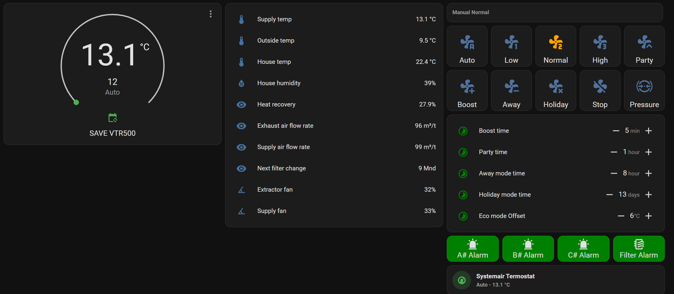

Mér tókst að setja Save VTR 500 upp í HA
“Waveshare RS485 to Ethernet Converter” og “POE splitter”
Alger snilld að geta stýrt þessu. Hérna er dashbordið.
Skemmtilegra að láta fylgja með linka ef einhverjum langar að gera sama
https://community.home-assistant.io/t/s ... it/229653/
https://github.com/Ztaeyn/HomeAssistant-VTR-Modbus

Nokkuð áhugaverðar mælingar í dag.
Ég eldaði hakk og spaghetti í gærkvöldi og það er örlítil hækkun á pm gildum, konan gerði pönnukökur í morgun og mælingar toppuðu í 600
