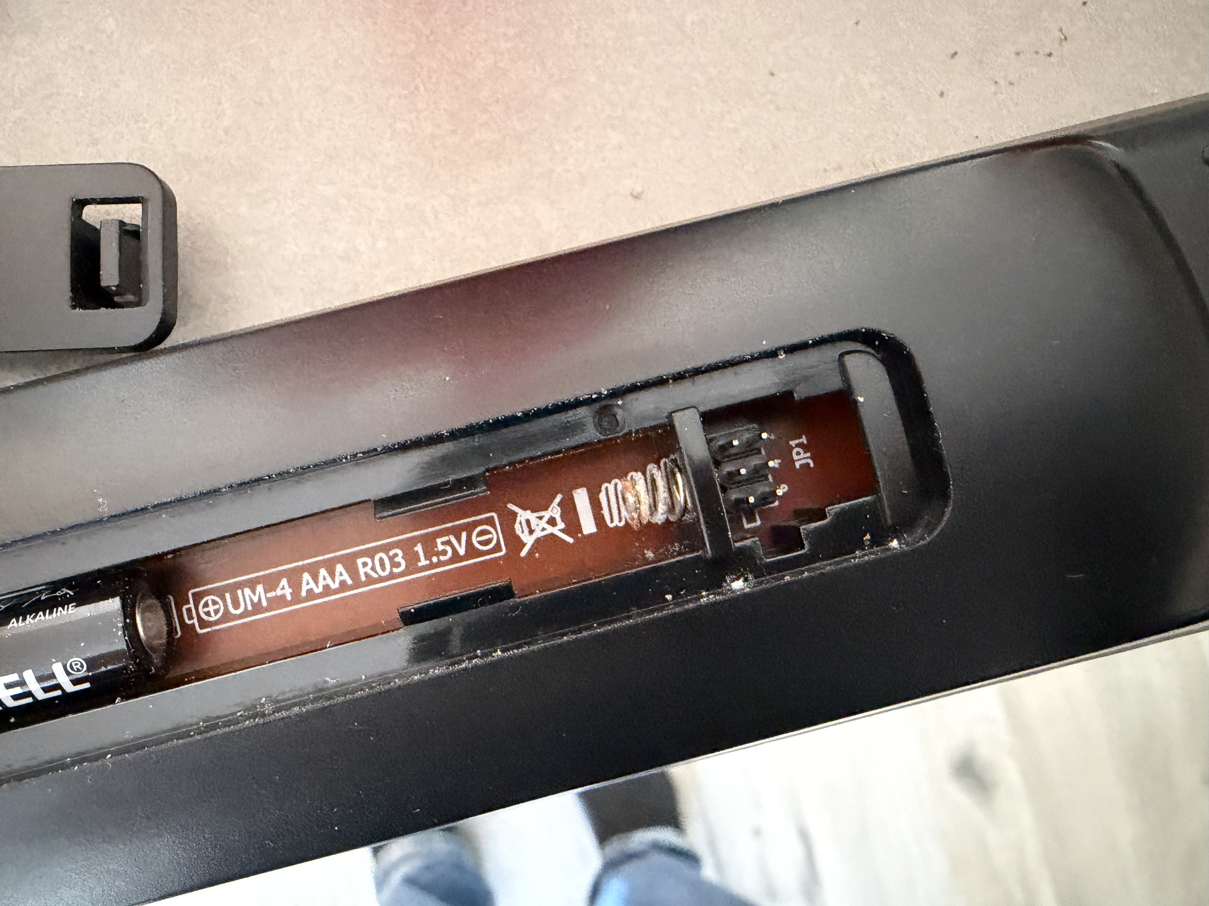

Ég nota sjónvarpið mjōg lítið og það virðist eitthvað hafa gerst með annað batteríið.
Hvernig hreinsar maður þetta svo fjarstýringin virki aftur?

Ps. ég veit ekki hvort það er vitleysa en mér fannst koma einhver vond lykt eftir að ég opnaði batterýhólfið.

Ef þú getur pússað þetta af og þrifið með alkóhóli þá gæti það virkað

Er eitthvað sem þarf að varast ef maður prófar að reyna að þrífa þetta? Hef aldrei lent í þessu áður.

þetta er nú ekki mikil útfelling, ætti að vera nóg að setja ný batterý í og rúlla þeim aðeins til að fá contact aftur.
Mæli nú samt með að þú þrífir þetta. Skrúfa í sundur, nota tækifærið og þvo gúmmímottuna undur volgu vatni. Síðan taka gamlan tannbursta og bursta batterý snerturnar aðeins ættir að ná því mesta af án neinna efna.
En ég myndi samt sem áður prufa að setja ný batterý í fyrst og athuga hvort þú færð hana ekki til að virka áður en þú ferð að skrúfa í sundur.

Þetta er basi sem lekur úr rafhlöðunum svo já þetta getur brennt þig. Passa sérstaklega að nudda ekki augun og fá þetta þangað, myndi líklega vera í svona einnota hönskum meðan ég nudda þetta. Mæli með að lesa mér bara til um öryggi varðandi að þrífa svona tæki eftir að batterí leka í þeim. Þetta hefur komið fyrir á flestum heimilum, sérstaklega í tækjum sem eru sjaldan notuð og fólk gleymir batteríum í þeim. Margir velja að henda gömlum tækjum þegar þetta gerist en auðvitað er vesen að redda nýrri fjarstýringu svo gæti verið þess virði að bjarga.

Ekkert mál að þrífa þetta ,taka þetta alveg í sundur,
Láta þetta liggja í 80% spritt yfir nóttina og svo blása þetta með þrystiloft og láta þetta liggja í 24 tíma í stofuhita (til að vera viss um að þetta er þurrt.
Ef það er enn áfelling á gormunum (sem komast í snertingu við batteríið) þá úða á þetta kontakthreinsir og bursta með tannbursta og leyfa svo að þorna .
Þá ætti þetta að vera eins og nýtt.
