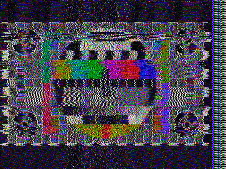

Ætlaði að nota það, fékk bara error um "No overlay detected, please check your video drivers or display properties" er enn að reyna klóra mér fram úr því.
edit: tókst að fá overlay, var búinn að fikta í WMP stillingunum og disablaði overlay til að geta notað print-screen fyrir screenshots.
En ég notaði coax tengið og setti loftnet í það, finn stöð2 skjá einn og rúv en allt í rugli.
Prufaði að tengja Digital Ísland afruglara, bara athuga hvort kortið finndi merkið í gegnum snúruna(alveg óháð loftnets-signal), merkið kom en miklu meira ruglað en RÚV ofl.
Er ekki alveg nógu sleipur í þessum efnum
- RÚV ruglað?
- SnapsHot-0.jpg (227.09 KiB) Skoðað 1948 sinnum
