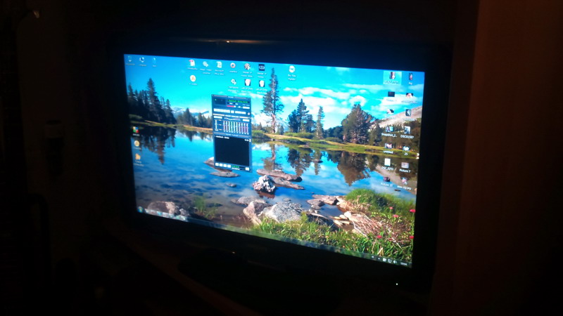

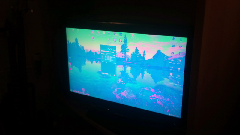

er að lenda í því að þega ég keyri tölvuna í gegnum sjónvarpið þá á myndin til að detta út í sekúndubrot og koma aftur í brengluðum litum.
er með linka á myndir sem sýna mismunin :
ég hef prufað þetta með 2 tölvum og 3 skjákortum, 3 hdmi snúrum og öll 3 hdmi tengin á tv-inu, alltaf sama sagan

Update:
veit ekki hvað ég get gert í þessu, það sem ég hef testað er:
-firmware update á tv
-3x hdmi snúrur (er currently með 1.8m manhattan kapal með 10gb bandvídd og 1.3c staðlinum sem á að vera meira en nóg fyrir svona)
-3x hdmi tengi á tv
-2x pc og 3x skjákort (allt ATI radeon, núna með mobility radeon hd 5800 series)
-ekkert vesen þegar ég horfi á tv í gegnum afruglarann sem er tengdur með hdmi. þannig að þetta er líklegast ekki eintthver bilun á tv
búinn að flétta í gegnum tv manual og fylgja því sem þar segir.
öll hjálp vel þegin, ef ykkur dettur e-ð í hug endilega komið með það.
líka spurning hvort þeta gæti verið e-ð stillingaratriði í tölvunni, refresh rate eða þvíumlíkt?
