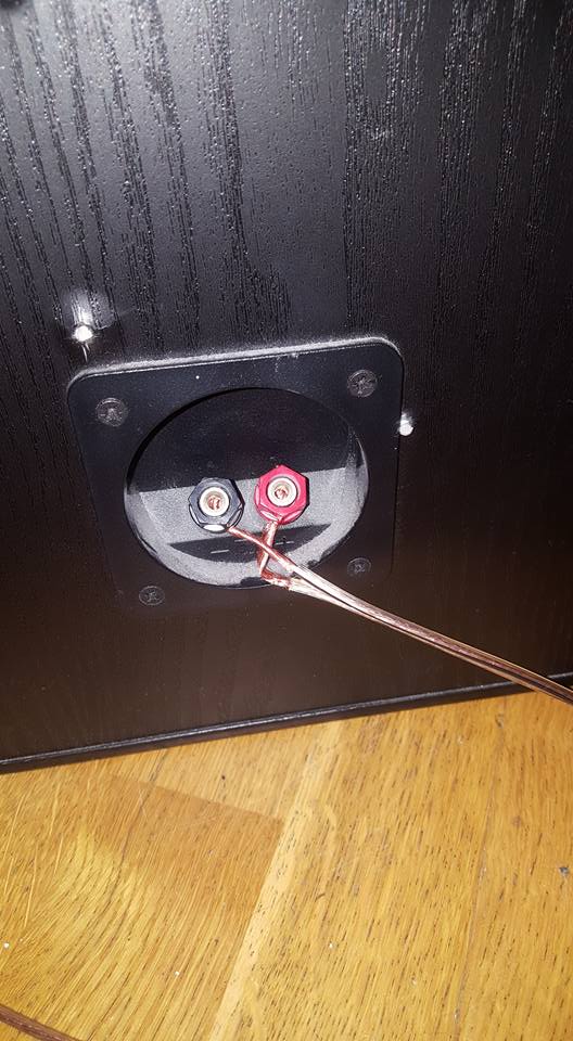

Ertu búinn að taka hátalara alveg úr sambandi og plögga þá aftur og 100% rétt með + - ?
og mögulega passa að koparinn liggi hvergi utan í magnarann sjálfann.

Ekki var þetta vandamálið? :sleezyjoe

Er þetta ekki crossover? :japsmile
