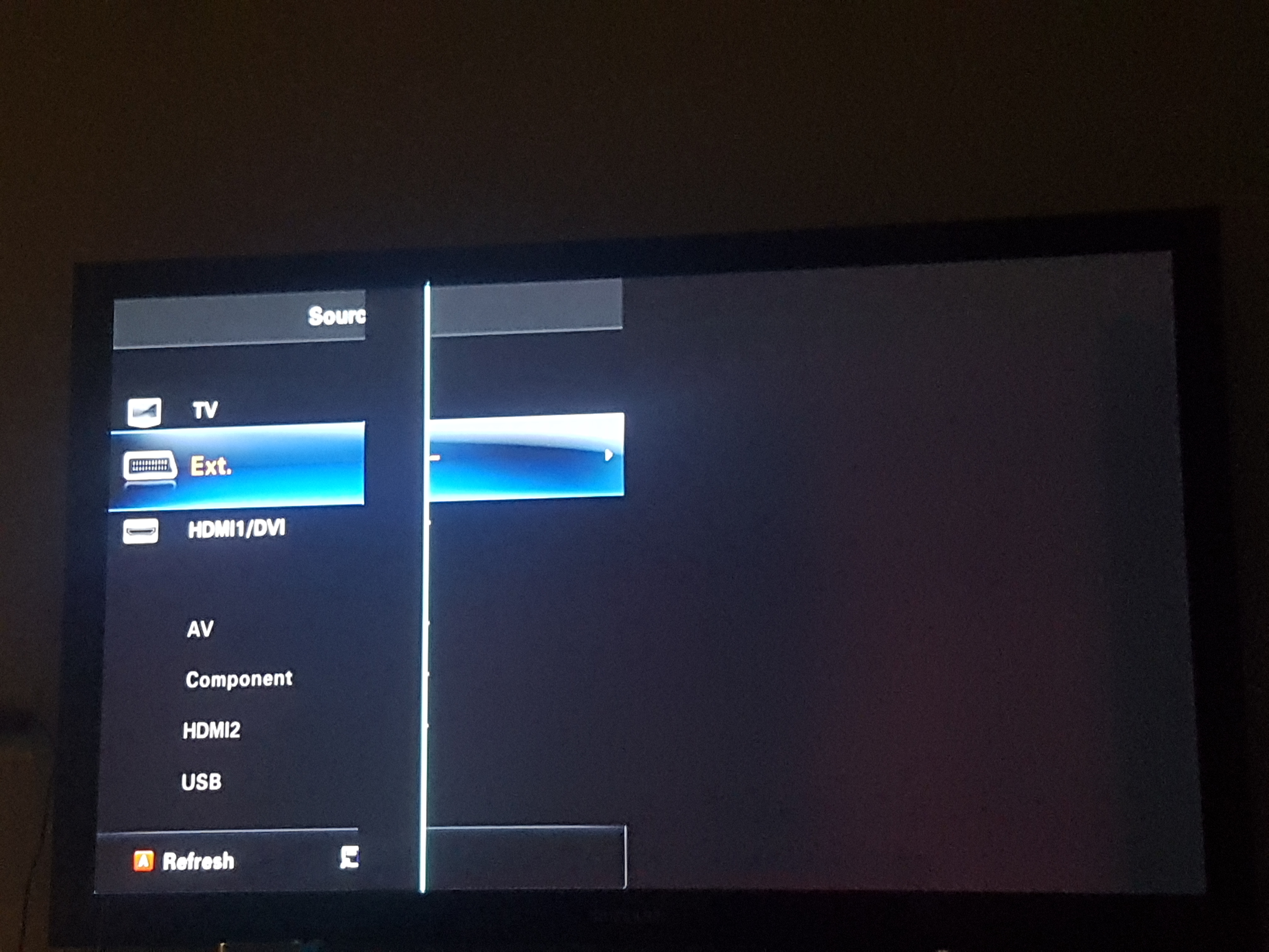

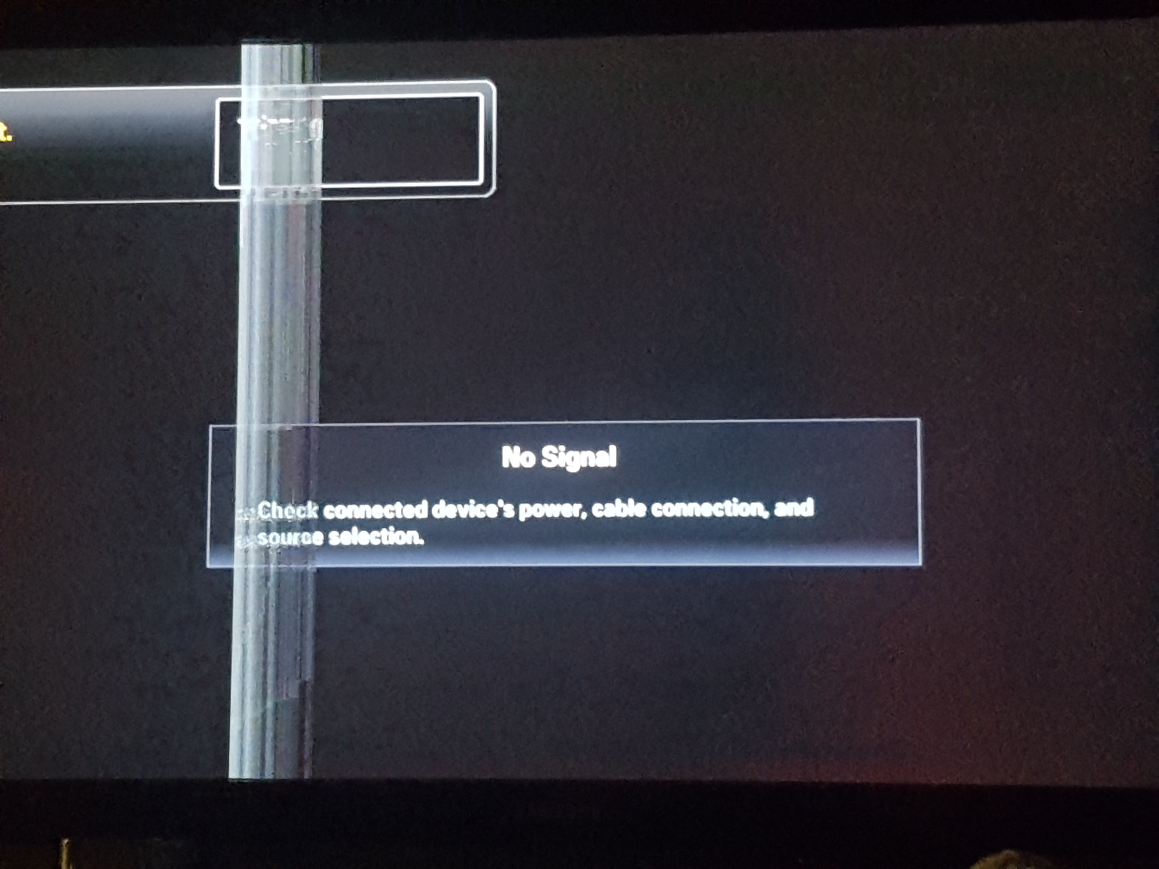

Komin lína í plasma samsung tækið mitt er það ónýtt?
Pósturaf jardel » Sun 08. Júl 2018 15:40
Er eitthvað ráð við þessu?

Niðurstaða með stuttu googli.
https://www.ifixit.com/Answers/View/227 ... ines+on+it
"If the lines are vertical, it's typically the E / F Buffers on the control board. Best thing to do is disconnect and clean all the connectors on the E \ F Buffers. They are typically at the bottom of the unit and run the whole length. If that does not work, then consider replacing those buffers - they are cheap. If it doesn't work replace the control board.
Good luck."

Hnykill skrifaði:prófa að skipta um kapal til að vera viss ?
þetta er ekki kapallinn / input vesen, sést á fyrstu myndinni þegar hann er á actual input select valmyndinni..

Þetta er bara ónýtur panell, sry :/ Gerðist fyrir mig fyrir stuttu.
