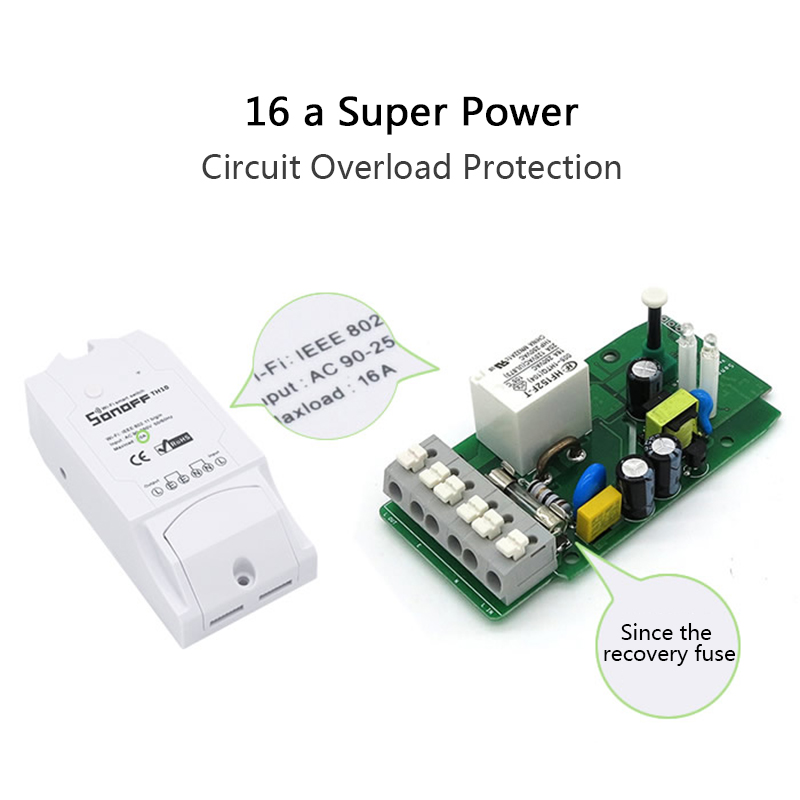

þessir rofar líta vel út en það er spurning hvort þeir virka þess vegna spyr ég hvort eitthver hafi prófað þá áður en ég skelli mér á þá
þar sem ég er með mikið af "opnum" ljósum þá langar mig að halda mig við Retro ljósaperurnar og er þetta þá ekki algjörlega málið ?

Já .. þetta er SonOff basic > https://sonoff.itead.cc/en/products/sonoff/sonoff-basic
Auðvelt að flassa custom firmware á þetta, er að nota með smart things ..

Spurning með CE merkingu á þessum rofum

Kaupa Sonoff beint frá framleiðanda, þetta er dýrara og mögulega ekki ce merkt.

Er þessi græja ekki stórhættuleg?

Þetta eru mjög vinsælir rofar og þeir svínvirka. Myndi kaupa beint frá itead. Þeir eru CE merktir.

ég er með nokkra svona í notkun og a slatta auka, nota þá með Smartthings, virka bara mjög vel

methylman skrifaði:Frekar taka þessa rofa https://www.itead.cc/sonoff-pow-r2.html
okei takk fyrir flott svör en af hverju þessa hvernig eru þeir betri en Sonoff basic
og hvort eru þið að setja þessa rofa á bakvið ljósið eða á bakvið rofadósina ?

tomas52 skrifaði:
ZiRiuS skrifaði:Er þessi græja ekki stórhættuleg?
af hverju er hún svona hættuleg?
Þú þarft væntanlega að strípa kappla og tengja sjálfur, hvernig er svo með surge protection? Jafnvel ef það kæmi straumur eða eitthvað?
Ég er enginn rafmagnssérfræðingur og er bara forvitinn :)

Ef þú kaupir á eBay passaðu að leita að CE... það þarf að vera kyrfilega tekið fram í auglýsingunni að þetta sé CE merkt. Annars á tollurinn að stoppa það.
Það er dýrara, en það kveikir síður í húsinu þínu ef eitthvað fer úrskeiðis.
Þú vilt frekar borga 1000 kr. auka fyrir hvern kubb heldur en að kveikja í milljóna króna íbúðinni þinni.
