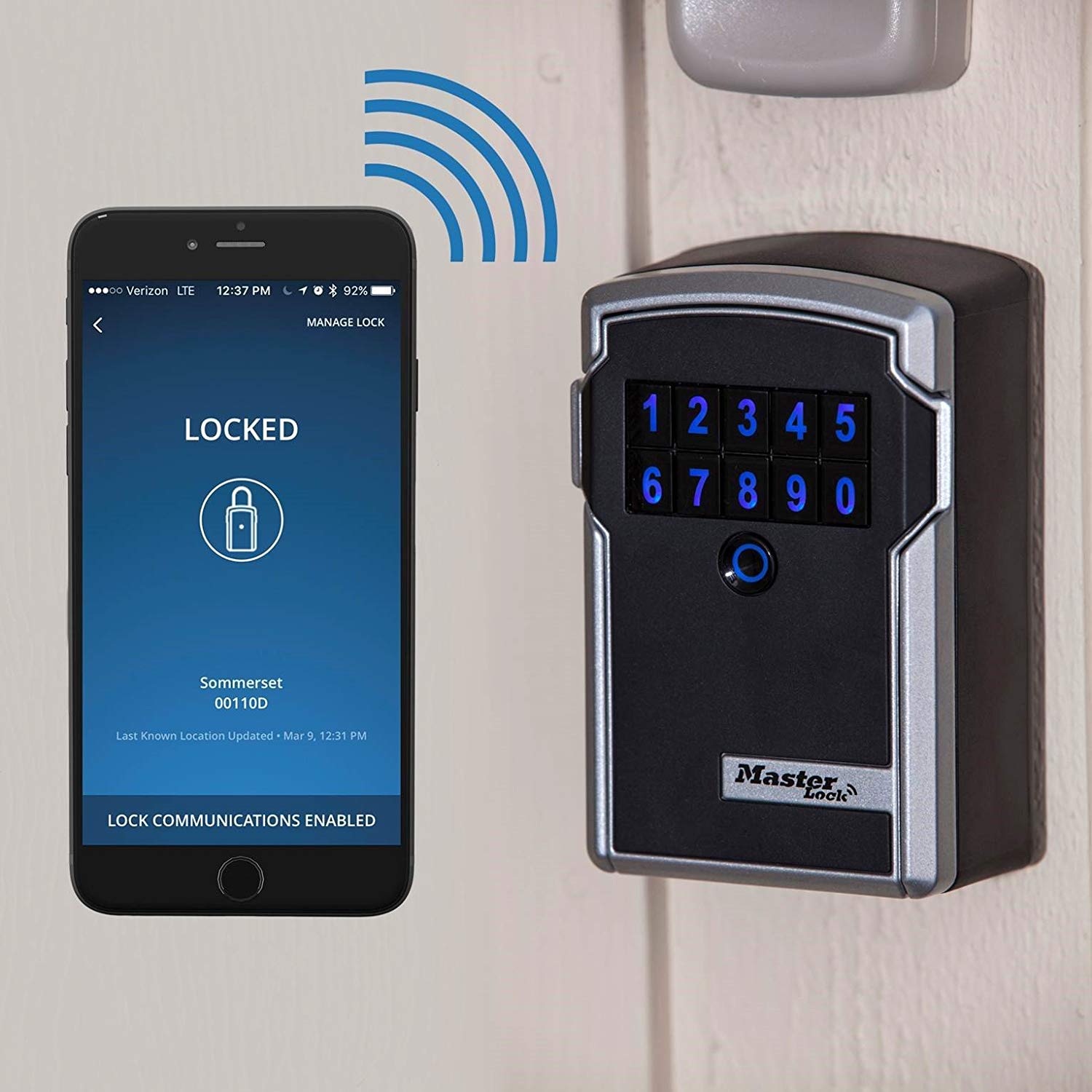

Pósturaf Viktor » Fös 04. Jan 2019 11:34
Eina sem mér dettur í hug er eins og sumarbústaðir og Airbnb íbúðir, þar sem lykill er geymdur í læstu hólfi við dyrnar.
Fólk hleypir sér þá inn og skilar lyklinum í boxið.

Pósturaf kelson » Fös 04. Jan 2019 11:45
Ok, það er alveg pæling.

Þú þarft alltaf að gefa lásnum "Boð" um að opna/hleypa.
Mæli með að skoða það sem @Sallarólegur sagði, það lítur út fyrir að vera sniðug lausn.
