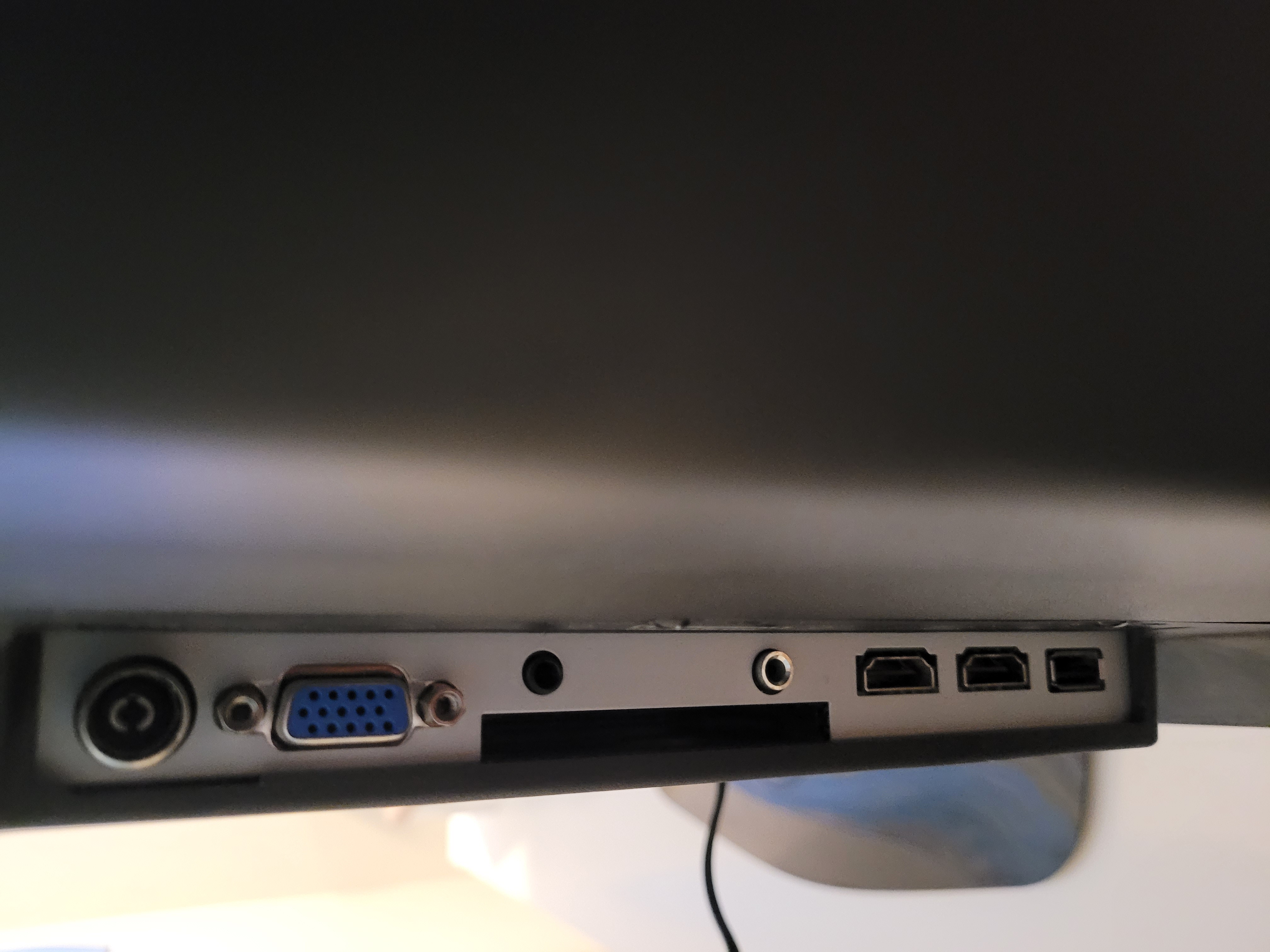

Ef að tengivalmóguleikarnir eru svona
Samt segir framleiðandi að það sé DVB-T2 mótakari í tækimu.

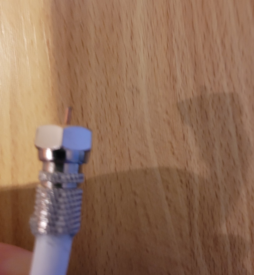

Svona er endin á gervihnattakaplinum

Þarft millistykki yfir í efsta tengið. Það er svokallað F tengi á kaplinum, tengið á sjónvarpinu er yfirleitt kallað loftnetstengi.
Kapallinn skrúfast á millistykki sem passar beint í loftnetstengið.

Tengingin sem TheAdder lýsir er rétt en er það ekki rétt munað hjá mér að DVB-T2 móttakari taki ekki gervihnattamerki, þyrftir að vera með DVB-S2 til þess.

Tækið er gefið út fyrir að vera með
DVB-T ,  DVB-T2 ,  DVB-C
DvB T2 ætti að ná fta rásum frá gervihnetti er það ekki?

Nei, því miður mun það ekki virka.

T-ið í DVB-T og T2 stendur fyrir Terrestrial, þetta eru digital útsendingar á jörðu niðri. Þessir móttakarar geta ekki tekið á móti gervihnatta merki. Þú þarft að öllum líkindum sér móttakara á milli sjónvarpsins og disksins.

Eins og svo margir hafa nefnt hér: Það þarf DVB-S2 móttakara til að taka við gervihnattasjónvarpi í Evrópu. Urmull móttakaraboxa er í boði til þess arna og fjöldi sjónvarpstækja er með DVB-S2 móttakara en fjöldinn er engu að síður hlutfallslega lágur.

Þetta sjónvarp styður ekki gervihnattamóttöku. Þú þarft sérstakan DVB-S/DVB-S2 móttakara og þetta sjónvarp er ekki með slíkan móttakara. Sýnist á því sem þarna er sýnt að það er ekki einu sinni víst að þetta sjónvarp styðji móttöku á DVB-T2 og nýrri stöðlum.
