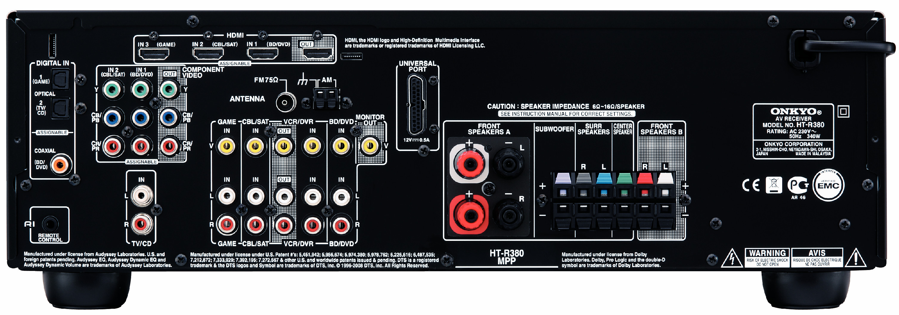

Ákvað að tengja heimabíóið aftur við sjónvarpið mitt i gær, prufaði mynd með 5.1 hljóði.
Ég fæ aðeins hljóð á 2 hátalara semsagt front hátalarana. Ég fæ ekki hljóð á surr speakers
Veit einhver hvað málið er? Ég tel mig vera búinn að prufa flestar stillingar.

Re: Hvaða heimabíói/soundbar mælið þið með?
Hvaða tengi ertu að nota? Td optical styður ekki surround nema undir einhver sérstakt staðla.

bigggan skrifaði:Hvaða tengi ertu að nota? Td optical styður ekki surround nema undir einhver sérstakt staðla.
hdmi

jardel skrifaði:bigggan skrifaði:Hvaða tengi ertu að nota? Td optical styður ekki surround nema undir einhver sérstakt staðla.
hdmi
Ertu að spila efni úr öppum í sjónvarpinu? Held það þurfi hdmi ARC tengingu svo að receiverinn fái input til að decoda í t.d 5.1 surround og þá þurfa bæði tv og receiver að vera með ARC slot.
Ef þú ert að nota ARC tengingu hinsvegar þá gæti þetta verið settings sem í tv sem þarf að laga.
Ef þú ert að nota external device(apple tv, myndlykill, etc) til að spila efni geri ég ráð fyrir að þau séu öll tengd með hdmi í receiverinn en ekki tv?
hdmi
Hvort ertu með HT-S3305, sem myndin að ofan er af, eða HT-R320 sem þú linkar á?
Reikna með að þetta virki ekki því TV-ið er ekki að senda 5.1 signal í genum hdmi til magnarans, ef þú ert með þetta tengt þannig.

SolidFeather skrifaði:jardel skrifaði:bigggan skrifaði:Hvaða tengi ertu að nota? Td optical styður ekki surround nema undir einhver sérstakt staðla.
hdmi
Ég er með HT-R320. Á skjánum á heimabíómagnaranum stendur d 5.1

jardel skrifaði:SolidFeather skrifaði:jardel skrifaði:bigggan skrifaði:Hvaða tengi ertu að nota? Td optical styður ekki surround nema undir einhver sérstakt staðla.
hdmi
Hvað gerist þegar þú ýtir á DSP takkann framan á magnaranum?

SolidFeather skrifaði:jardel skrifaði:SolidFeather skrifaði:jardel skrifaði:bigggan skrifaði:Hvaða tengi ertu að nota? Td optical styður ekki surround nema undir einhver sérstakt staðla.
hdmi
Ég sé þá að það stendur 5.1 eða 7.2 á skjánum á heimabíóinu.

jardel skrifaði:SolidFeather skrifaði:jardel skrifaði:SolidFeather skrifaði:jardel skrifaði:bigggan skrifaði:Hvaða tengi ertu að nota? Td optical styður ekki surround nema undir einhver sérstakt staðla.
hdmi
Og heyrist eitthvað hljóð í miðjuhátalarnum er þú spilar t.d. random video youtube'?
Hérna er bæklingurinn fyrir magnarann: https://www.manualslib.com/manual/30219 ... ct-HT-R320
Á bls 18 er Speaker Setup, er það ekki örugglega stillt á rétt magn af hátölurum hjá þér?
Á bls 17 er þessi mynd, hvað af þessu er til staðar hjá þér, stendur alltaf það sama t.d. þegar þú spilar 5.1 mynd á netflix eða vidjó af youtube?

SolidFeather skrifaði:jardel skrifaði:SolidFeather skrifaði:jardel skrifaði:SolidFeather skrifaði:jardel skrifaði:bigggan skrifaði:Hvaða tengi ertu að nota? Td optical styður ekki surround nema undir einhver sérstakt staðla.
hdmi
Þetta er manualinn fyrir heimabíóið mitt Onkyo-Ht-R380
https://www.manualslib.com/manual/52941 ... -R380.html
Nei breytist eftir kvikmyndum og tækjum.
Heyrist eitthvað hljóð í miðjuhátalarnum er þú spilar t.d. random video youtube'?
Ég gerði factory reset á heimabíóinu þá kom miðjuhátalarinn inn.

hefur prófa að factory reset á Onkyo magnarar ?

Ertu alveg örugglega að spila 5.1 efni?
jardel
Höfundur - Of mikill frítími
- Póstar: 1819
- Skráði sig: Þri 26. Jan 2010 01:37
- Reputation: 24
gutti skrifaði:hefur prófa að factory reset á Onkyo magnarar ?
Já hef prufað það.
