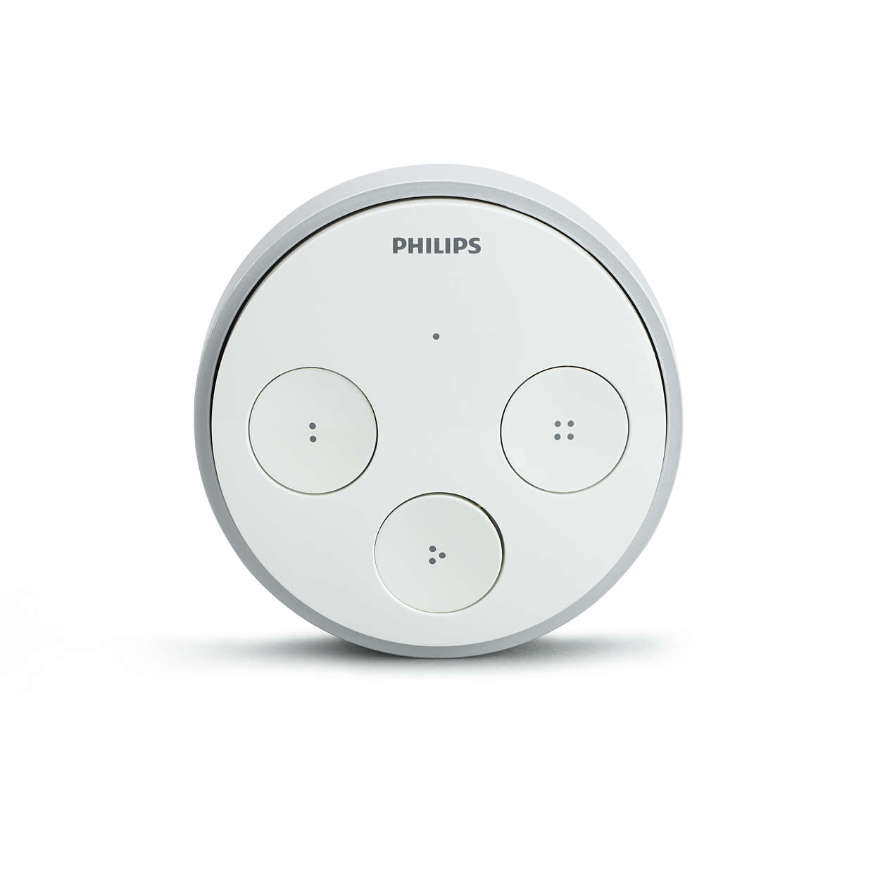

Ég nota þetta hérna. Þetta þarf ekki rafmagn heldur býr það til straum við þrýstinginn þegar þú ýtir á takkan. sem þýðir þú þarft ekki að setja þetta í dós. (Þú annaðhvort skrúfar eða límir base á vegginn hjá þér, það er svo hægt að kippa þessu bara af og þú getur notað þetta þá hvar sem er og smellt því svo bara aftur á vegginn) Þetta virkar að sjálfsögðu bara með Philips Hue.
