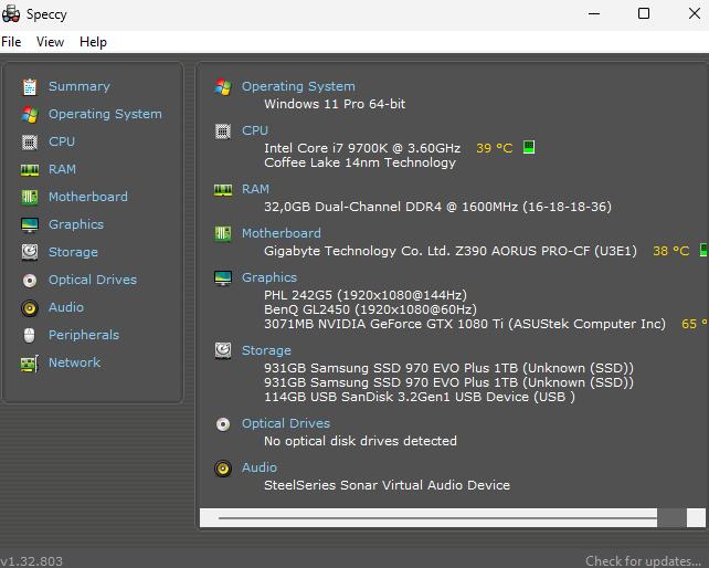

nú er ég farinn að gæla mikið við að uppfæra tölvuna, finnst fpsið vera orðið frekar lítið í helstu leikjum sem ég er að spila..
Vantar inní þetta aflgjafann sem er Corsair RM 850x
ég er alveg til í að eyða einhverjum penge í þetta til að gera hana þokkalega future proof.. hvað myndu menn uppfæra og í hvað?
ég er á leiðinni til rvk eftir rúmlega viku og myndi versla þetta þá

Nýtt skjákort for sure, ert með ágætis móðurborð,örgjörva og minni.
En hvaða leiki ertu að spila og í hvaða upplausn?
Myndi taka 4070 skjákort. Það er ca 60% hraðvirkara en 1080ti sem dæmi.

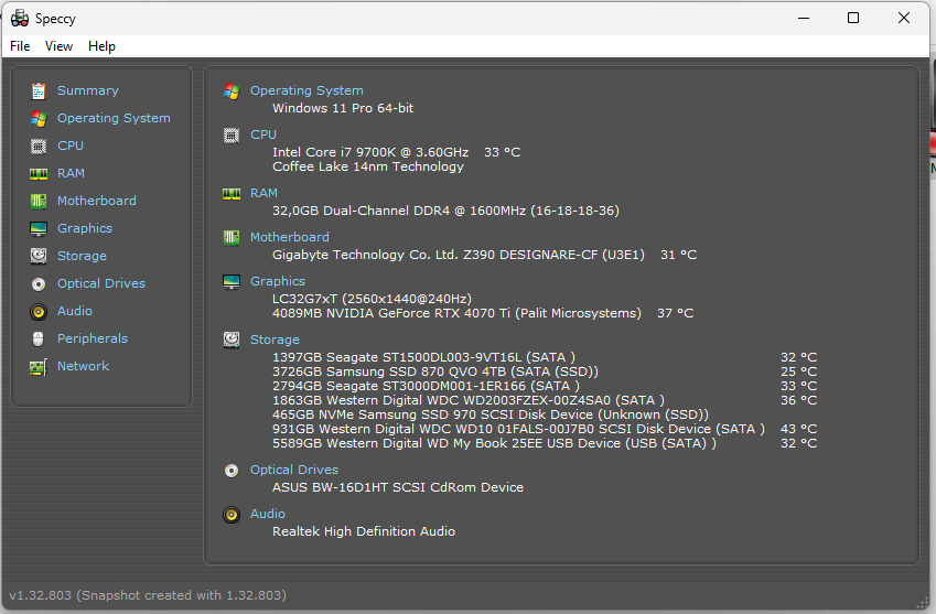

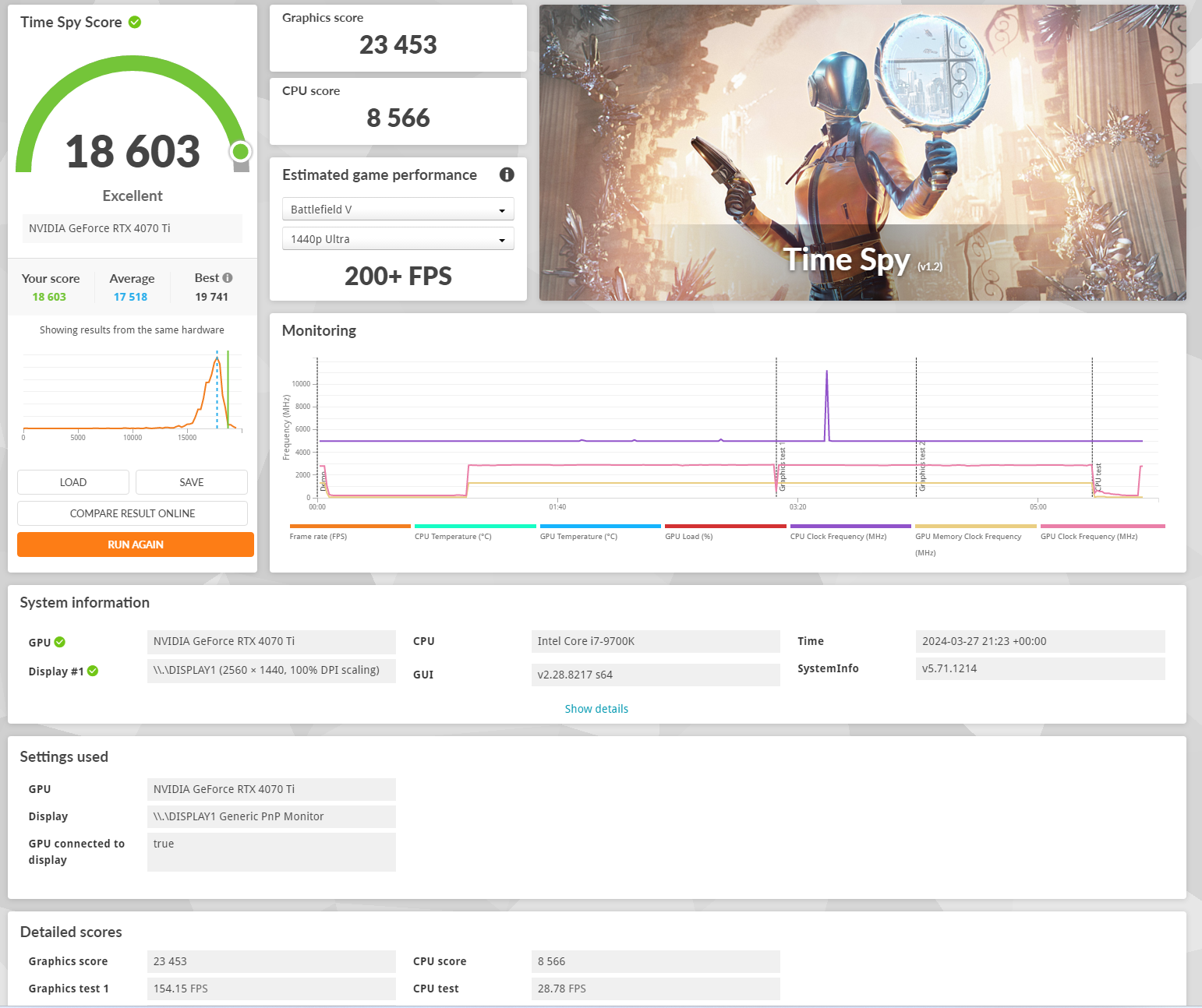

Er í sömu hugleiðingum og J1nX.
En er með gott skjákort en spurning með örgjörva,móðurborð og vinnsluminni.
Hvort að flöskuhálsin sé í örgjörva móðurborði og vinnsluminni.

Tóti skrifaði:Er í sömu hugleiðingum og J1nX.
Fín tölva, en örgjörvi móðurborð og minni orðið soldið out dated. Vel nothæft en næsta uppfærsla for sure fyrir þig. 9600k vs 14600k er 30-60% munur á performance, eftir því hvað þú ert að nota hann í.
