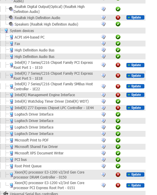

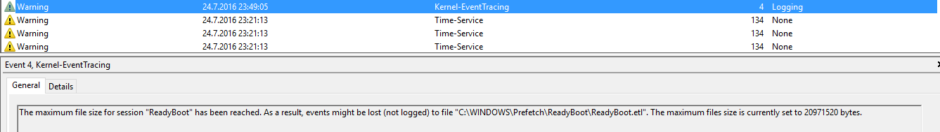

EDIT: Gæti þetta haft eitthvað að segja með að hún sé alltaf að restart'a sér:
Ætla að prufa að leita af uppfærslum fyrir eitthvað af þessu sem lítur út fyrir að vera crucial eins og þetta Intel og Xeon dót. Wish me luck! :D
EDIT2: Búinn að updatea allt nema þrennt. Eitt er tengt CPU held ég. Annars er temperature á CPU í stable 41°c. Hvernig er sá hiti?

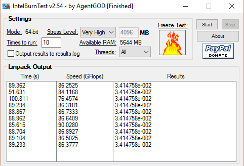

Langaði svo að sýna ykkur þetta, ef eitthvað er að marka þetta forrit. Max Temp var 80°C undir næst hæsta álaginu, er það gott eða vont?

Re: [ekkiSOLVED]Ræsi tölvuna og svo bara svartur skjár eftir nokkrar mínútur.
Pósturaf HalistaX » Fös 29. Júl 2016 17:57
Benzmann skrifaði:Ertu búinn að fara í Event viewer í tölvunni?
Þar ætti eitthvað að vera sem gefur þér hugmynd um hvað þetta er.
Fór í Event Viewer, sá þetta screen er tekið í kringum sama tíma og síðasta krassið varð.
Fór eftir þessu til þess að laga það:
https://social.technet.microsoft.com/Fo ... progeneral
Haldiði að þetta sé málið? Readyboot hafi bara verið með leiðindi vegna stærðar file'sins? Allavegana hækkaði ég file stærðina úr 20mb í 128mb.
Ætla að prufa að loka RIFT núna og sjá hvað hún segir. Hvað hún endist í þetta skiptið.
Annars er eitthvað R003.exe sem er að valda usla. Eitthvað PUP stöff... er að skanna hana núna. Hefði samt haldið að TRON sæi svona lagað.
