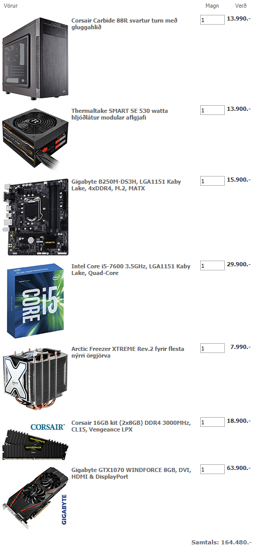

Vegna þæginda og upp á ábyrgð myndi ég reyna að kaupa sem mest á einum stað.
Er ekki hlutlaus, er fyrrverandi starfsmaður Tölvutækni, en er almennt hrifinn af vörunum og verðunum hjá þeim, svo ég tek hér saman það sem ég myndi mæla með :)
Getur auðvitað fari í i5-7600K, kostar 3.000kr. meira og færð þar auka 100MHz undir álagi. Hins vegar fer þá líka að vera spennandi að bæta 13.000kr. við og fara í i7-7700.
Hef ekki persónulega reynslu af þessari kælingu, en m.v. þennan samanburð þá er hún ein hljóðlátasta vifta sem þú færð undir álagi (sú hljóðlátasta í listanum), auk þess að halda örgjörvanum relatively köldum á meðan.
http://www.hardwaresecrets.com/cooler-m ... -review/6/

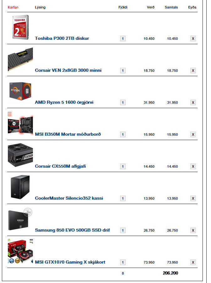

Kíkti aðeins á @tt og fór aðeins að leika mér. Ég er alveg yfir mig ástfanginn af Ryzen svo að ég ákvað að setja inn flottann R5 sem kemur með stock kælingu sem er bara mjög góð. Sparar þar pening fyrir stærri disk og betra skjákorti :D
Svo er líka spennandi þegar leikir fara loksins að nýta meira en 2/4 kjarna þá ætti hann að vera vel future proof.
