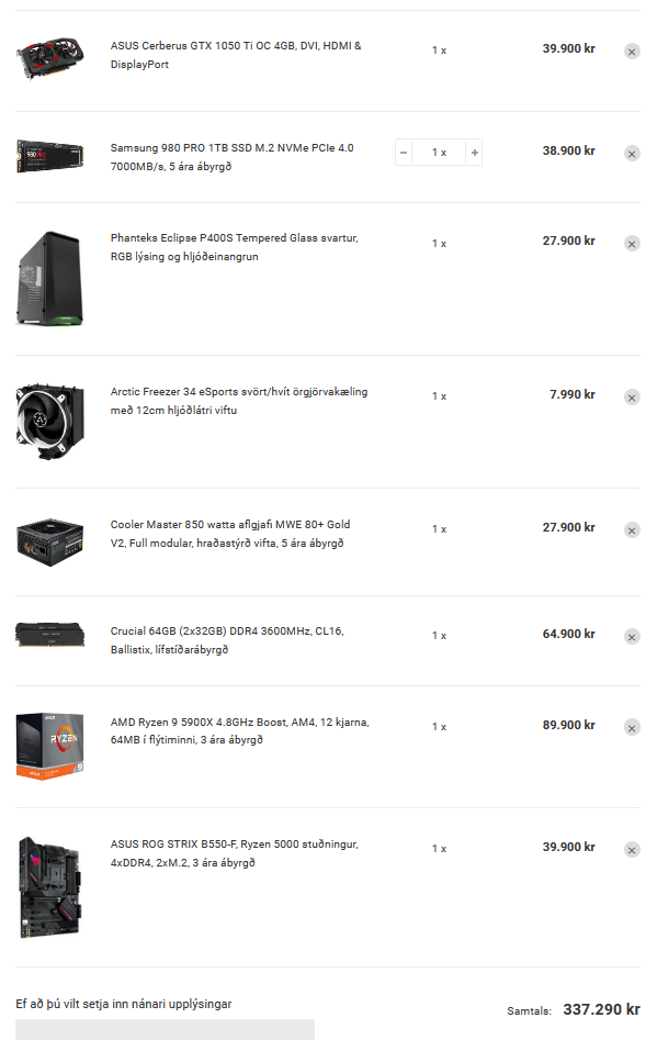

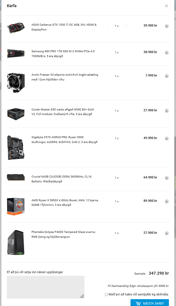

Jæja, kominn með nóg af gömlu. Ætlaði fyrir löngu að vera búinn að panta vél, en var bara of upptekinn og componentar að skornum skammti (lítið betra í dag samt þó). Þetta er vinnuvél, á skrifstofu, þannig að hún þarf að vera nokkuð silent.
En hérna er kandídatinn. Eitthvað sem gengur ekki upp eða væri betra?
Ath. skjákortið er eiginlega bara valið randomly, lítið í boði. Gæti skipt því út síðar. En vil helst 3 útganga, 2 tölvuskjár og 1 sjónvarp.

Ef þetta er spurning um að keyra hljóðlátt myndi ég taka CPU kælingu eins og NH-D15. Ein hljóðlátasta loftkælingin í boði. Ég sé einnig að þú valst X570 móðurborð sem hafa oft litla viftu á þeim sem gæti einnig búið til hljóð. Þarftu að yfirklukka? Ef ekki myndi ég frekar taka B550. Myndi svo kaupa skjákort notað; 1050 Ti á 40þús er hræðilegur díll.
Veit ekki hvað þú vinnur við en er raunveruleg ástæða til þess að kaupa RAM á 65þús? Dálítið mikið í það góða.

Varðandi 64GB RAM. Já það er mikið, í dag, en vélin á að endast í langan tíma þannig að ég vil ekki kaupa of lítið núna og lenda í veseni að uppfæra síðar.
Er með 32GB heima og vélin er oftast í svona 50-60% usage þó maður sé ekki að keyra mikið.
Er með 16GB í vinnunni í dag og minnið alltaf í 90-95% usage. Þannig að ég hugsa að 32GB dugi þannig séð í dag, en til að vera future proof þá er fínt að taka 64GB og pæla ekki meira í því.
En ef ég tek B550 í stað X570 í móðurborði, missi ég ekki PCIex 4.0? Þar af leiðandi meikar ekki sense fyrir mig að taka þetta m.2 drif.
Er búinn að eitthvað lesa mig til um þessa onboard viftu í X570, margir vilja meina að það sé óþarfi að hafa áhyggjur af henni. Það væri náttúrulega frekar slæmt að kaupa vél og þessi vifta er að gera alla í kringum mig brjálaða.

appel skrifaði:En ef ég tek B550 í stað X570 í móðurborði, missi ég ekki PCIex 4.0?
B550 styður víst PCIex 4.0 á einu PCI-E tengi og einu M.2 tengi. X570 væri bara nauðsynlegt ef þú þyrftir að keyra meira en eitt drif á 4.0.

Ok, hérna er uppfært, nota þá B550 móðurborð.
