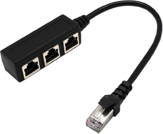

Pósturaf jardel » Þri 24. Maí 2022 09:38
Sem þarf ekki að tengja við rafmagn eins og þetta

Sviss sem þarf ekki að tengja við rafmagn = POE switch.
Efast um að þetta sé raunverulegur ethernet switch, líklega bara einhver propriatery kapall/fjöltengi fyrir eitthvað allt annað apparat sem vill svo til að notar RJ45 tengi.

Ætlaði einmitt að segja þetta - er þessi græja for real?

haldið þið að þetta muni ekki virka?

Ef þetta virkar þá færðu max 100mbps hraða á þessum portum. Þetta splittar væntanlega bara upp pörunum, átta mig samt ekki alveg á því hvernig í ósköpunum maður nær 3 portum út úr því..

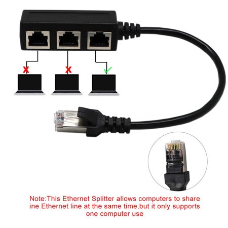

Nei, virðist ekki virka sem switch samkvæmt vörulýsingu hjá Walmart
https://www.walmart.ca/en/ip/RJ45-Ethernet-Splitter-Cable-RJ45-1-Male-to-3-Female-Socket-Port-LAN-Ethernet-Network-Splitter-Adapter-Cable-Compatible-with-Cat5-Cat5e-Cat6-Cat7/PRD3KTSXBB7RTL0

Svona fjöltengi virkar bara ef þú stingur 3 snúrur frá beinirinn i þessu, og á hinum endann ertu með eins tengi og dreifir þetta á 3 ný tengi.
En hef aldrei reynt þetta svo getur vel verið þetta virkar ekki

bigggan skrifaði:Svona fjöltengi virkar bara ef þú stingur 3 snúrur frá beinirinn i þessu, og á hinum endann ertu með eins tengi og dreifir þetta á 3 ný tengi.
Þetta leyfir bara 2 100mbit sambönd.
En það eru til svissar/routerar sem ganga fyrir poe og þá væri hægt að vera með injector á öðrum hvorum endanum. Þessir svissar eru yfirleitt kallaðir "PoE Passthrough".
https://verslun.origo.is/Netbunadur-og- ... 879.action
https://verslun.origo.is/Netbunadur-og- ... 660.action (ath veit ekki hvort þessi injector sé nógu öflugur)
