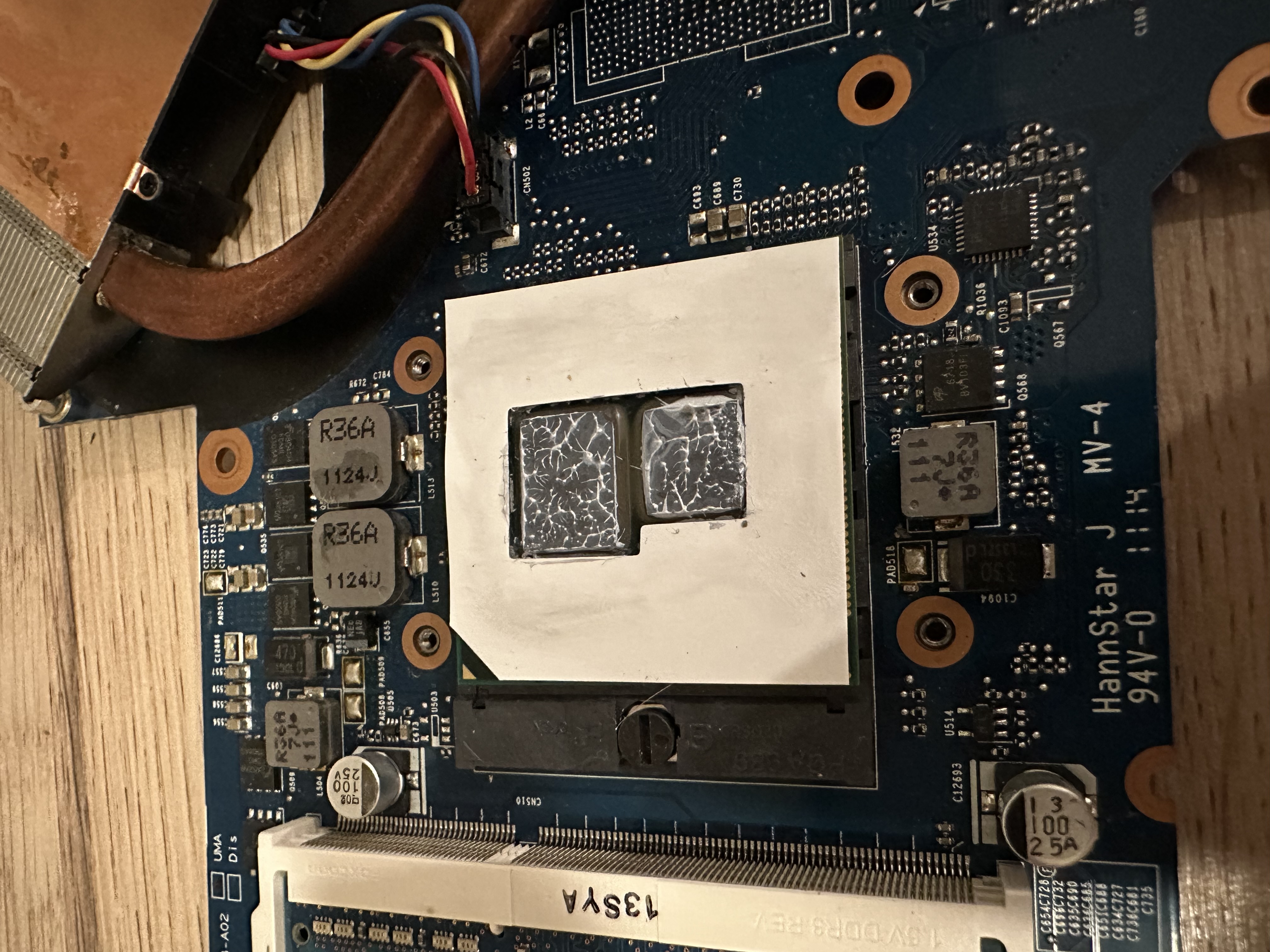

Vitið þið hvað þetta er og hvort eg eigi að taka það af örgjöfanum

Vitið þið hvað þetta hvita er(pappinn ekki thermal pastið) og hvort eg eigi að taka það af örgjöfanum eða leyfa þvi að vera. Ég veit að þegar eg þreif gamla thermal pastið af örgjöfanum lenti partur af þvi undir “pappanum” og get ég ekki náð því undan “pappinn” virðist vel límdur og er ég smeikur að hann getur ollið skaða. Er buin að vera með þessa tölvu siðan 2011 og langar rosalega að koma henni i lag. Held þetta sé 3 tilraun mín og sú langstæðsta hingað til. Ákvað að taka test með nýtt thermal paste og leyfa “pappanum” að vera en mer finnst tölvan ennþá hittna svolitiðmikið. Er nokkuð viss um að þessi tölva hefur alltaf haft hitta vesen

Grunar að þetta sé eitthvað til að vernda þéttana og þessa smáhluti sem sitja á örgjörvanum. Aðalmálið er að koma hitanum frá þessum silfurlituðu sem hitakremið var á, ef þú setur nýtt ætti ástandið að snarbatna, Athugaði samt að heatsinkið sé alveg pottþétt ryklaust, þú þarft að kippa viftunni oft frá til að það komi í ljós, hef tvisvar tekið viftuna frá og þar var bara motta af ryki fyrir öllum útblæstri í gegnum heatsinkið.

Það virðst eins og þessi örgjörvi hafi verið de-liddaður og frekar en að setja lokið aftur á hafi verið settur pappi til þess að vernda íhlutina um kringum rásirnar og kæling beint á. Veit ekki hvort það sé sniðugt að hafa pappa undir eitthvað sem getur hitnað eitthvað að viti.

Heyrðu mig nú, mér finnst að þú hefðir strax átt að segja hvaða græja þetta er NÁKVÆMLEGA. Ég þykist vita að þetta er fartölva sennilega frá Dell en það hefðir þú strax átt að segja sem og hvaða fartölva, framleiðandi, módel og örgjörvi.
Þess utan giska ég á að þú þurfir engar áhyggjur að hafa ef þú hefur notað kælikrem sem leiðir EKKI rafmagn.
En plís, svona spurningar kalla á að menn veiti sem nákvæmastar upplýsingar um græjuna.

1) Ryk á kæliplötum sem ekki hafa verið nægilega hreinsaðar.
2) Bilun í hitapípum. Þeas, þær eru ekki að leiða hita frá örgjörvanum í nægilegum mæli, td vegna vökvataps. Sennilega hægt að laga með einföldum aðferðum eða kaup á nýjum örgjörvakæli.
3) Ónýt vifta?
4) Eitthvað annað ...

Ef þú vilt endilega halda í ferðavél frá 2011 myndi ég skipta út kæliviftum og elementinu í heild sinni. Legurnar í viftum líklegast fullar af ryki.
