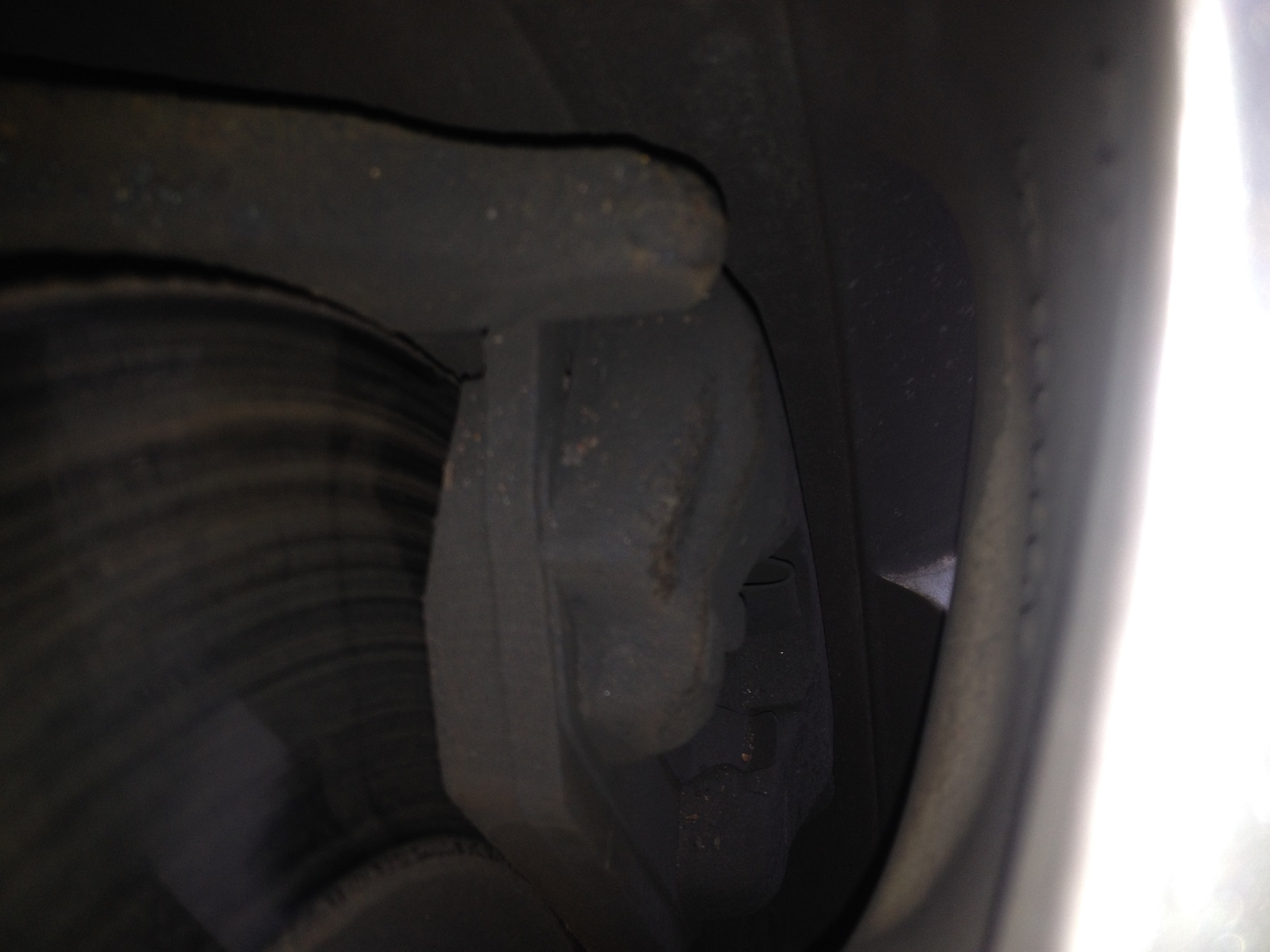

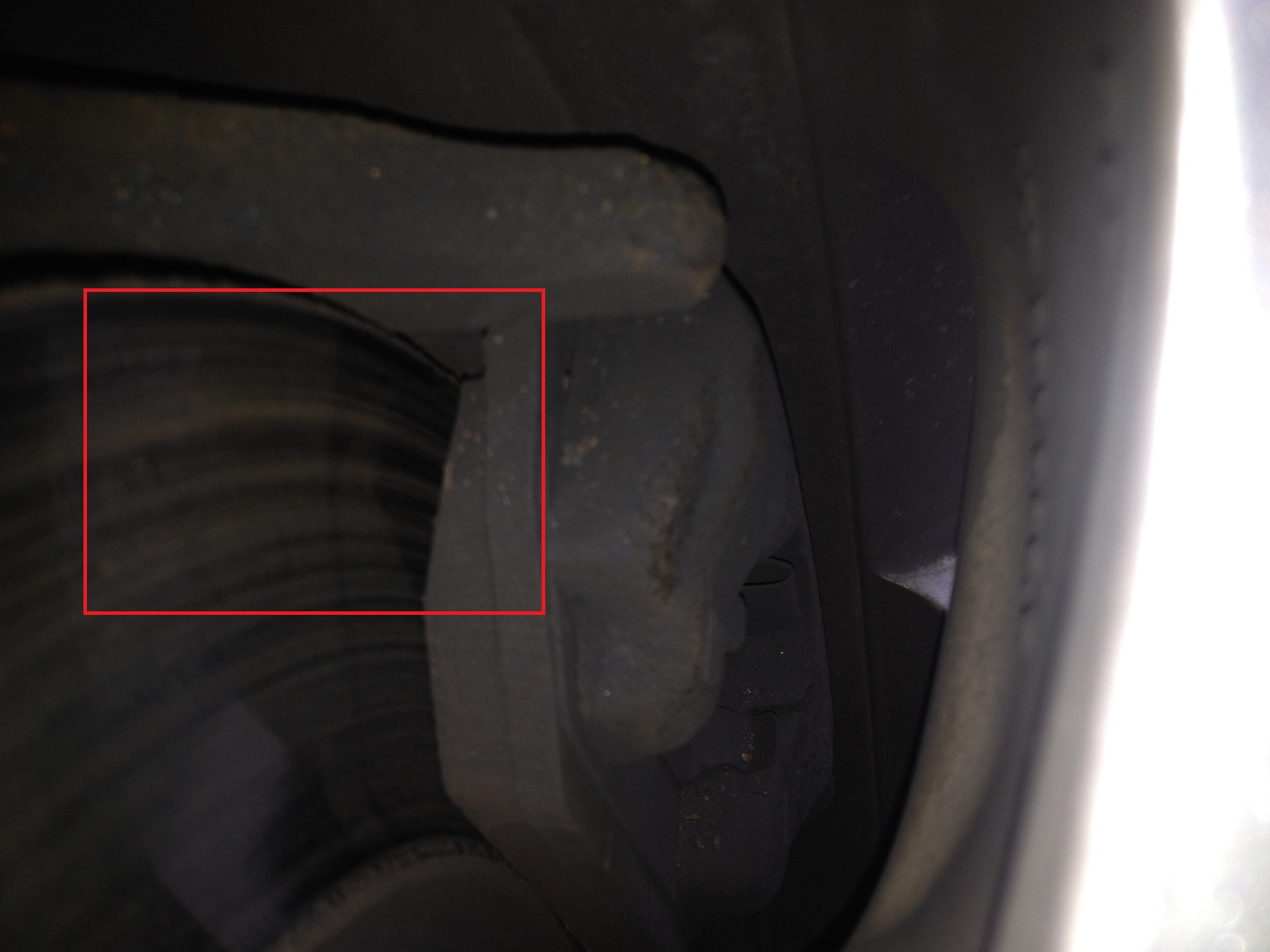

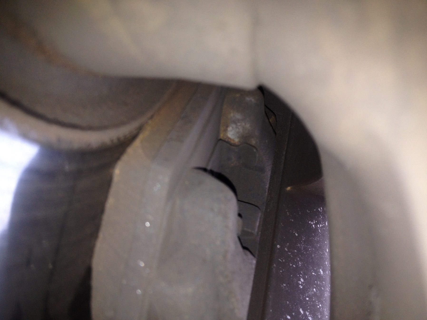

Ég er nú engin sérfræðingur í bremsuklossum, en er þetta ekki annaðhvort ílla slitnir eða brotnir klossar?
Báðar myndir af sama klossa, tekin að ofan og að neðan.
Báðir klossarnir að framan eru svona.
Er þetta eðlilegt slit?

sumir klossar koma svona, ekkert að þessum held ég.

Okay, mér fannst bara þegar ég var að kíkja á þetta eins og partur af þeim snerti diskinn...

Ef að það væri ekki snerting hjá klosanum við part af disknum þá væri fljótt komin riðslykja á diskinn svo greinilega er að myndast núningur.

littli-Jake skrifaði:Ef að það væri ekki snerting hjá klosanum við part af disknum þá væri fljótt komin riðslykja á diskinn svo greinilega er að myndast núningur.
Já er ekki smá "ryð" þarna?
Held það sé kominn tími á þá, hvað er algengt að klossar endist lengi?
Bíllinn er reyndar mikið ekinn á lengri vegalengdum, 51k km. á original klossum.

Það er alveg nóg eftir af þessum klossum.. en sýnist þetta vera það sem Gunnar bendir á, ekkert óeðlilegt að gerast.
Hvenær skiptirðu um síðast?
Ættu að eiga alveg gott ár eftir, ekki minna.

Okay, aldrei verið skipt. Orginal klossar sem hafa verið keyrðir rúmlega 50k km.

Miðað við þessar myndir þá er þetta alveg fullkomlega eðlilegt.

Lítur ekkert illa út miðað við akstur. Ef hann bremsar ennþá vel og finnur engan víbring eða hljóð frá bremsunum þarftu ekkert að skoða þetta strax. Ég hef séð margfalt verra en þetta.
