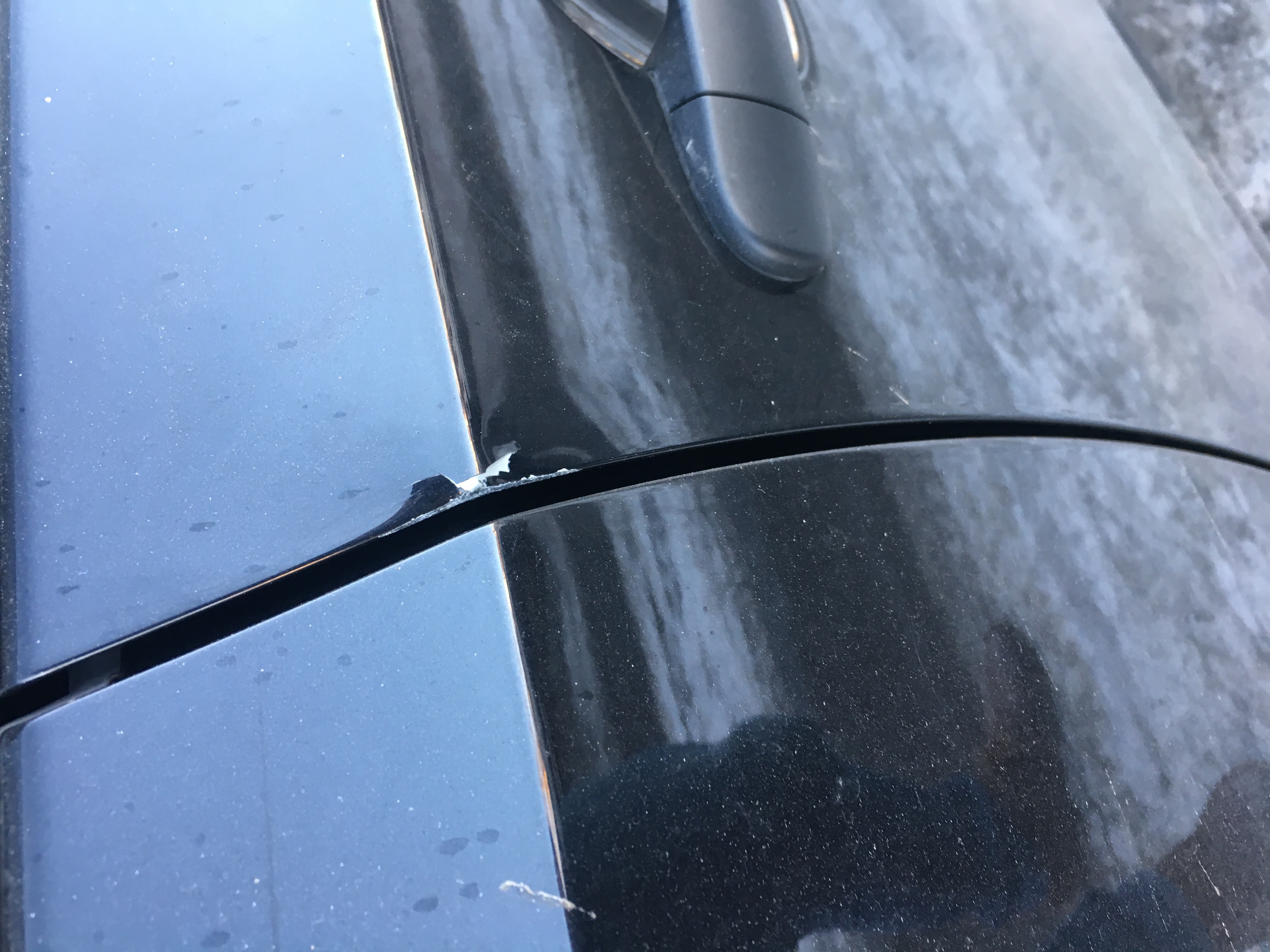

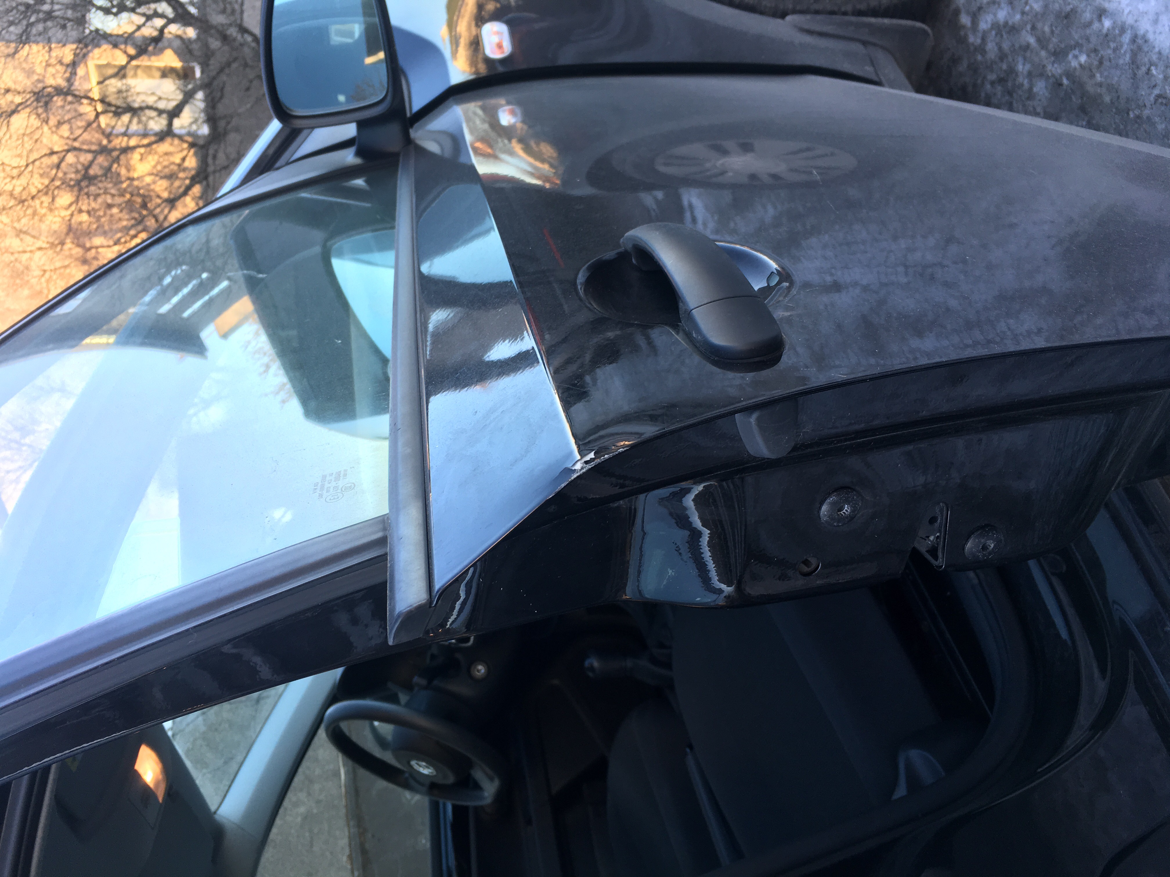

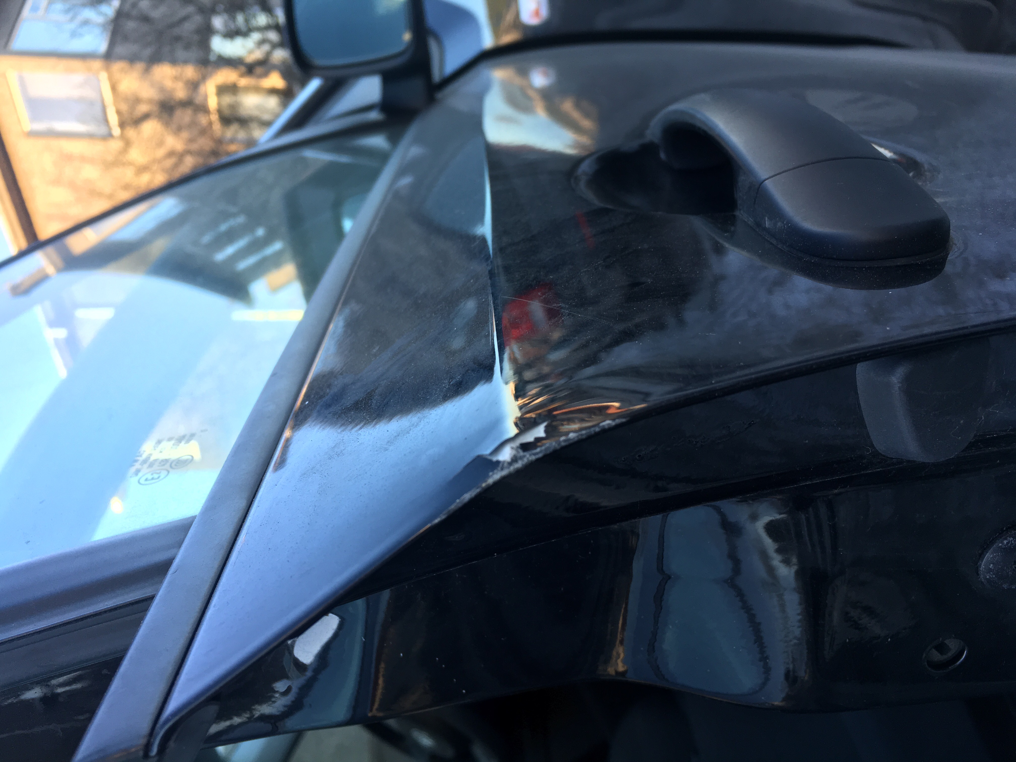

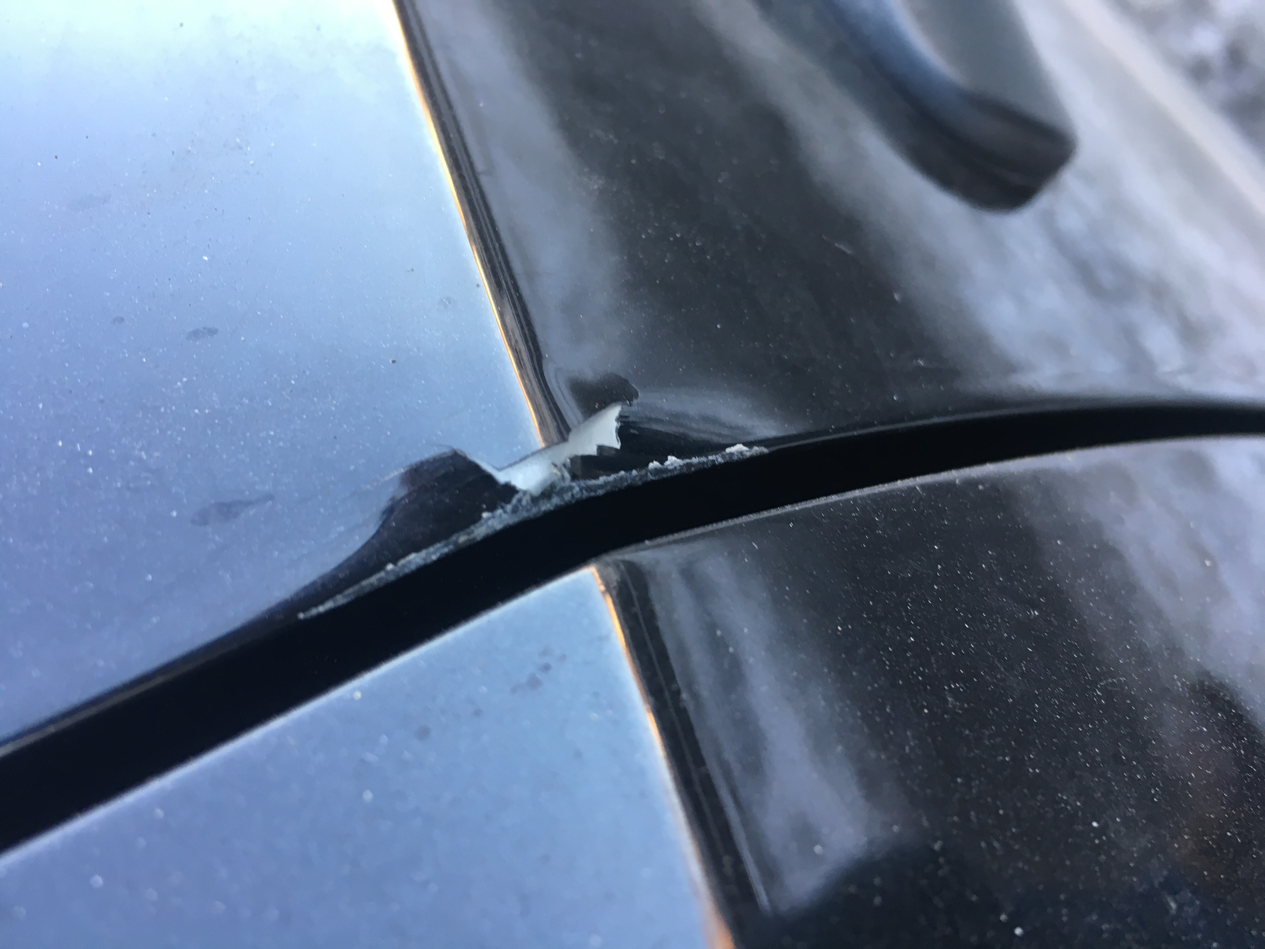

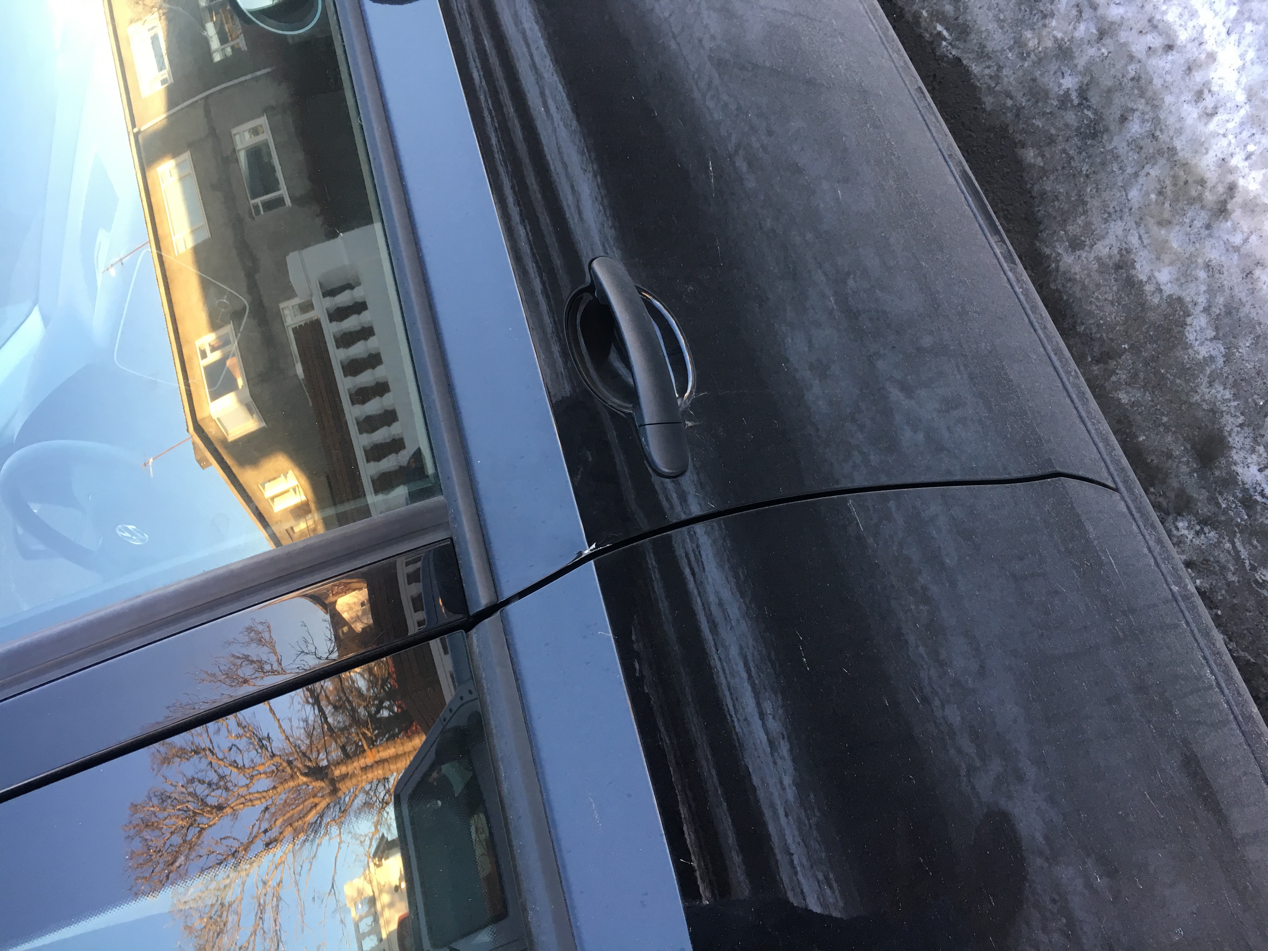

Ég á tveggja ára gamlan Volkswagen. Hurðin farþegamegin á bílnum fauk upp og rakst í vegg, með þeim afleiðingum að hún beyglaðist og lakkið flosnaði upp.
Viðhengi myndir af skemmdinni svo þið sjáið hvað um ræðir.
Ég er með bílinn í kaskó, svo ég get beðið um að hurðin sé réttuð og sprautuð og tekið sjálfsábyrgðina, sem er um 80k.
Skemmdin er hins vegar lítil og ekki áberandi, svo mig langaði að athuga hvort þið vitið um hagkvæmari leið til að laga þetta?

Ef þú vilt ekki fara í gegnum kaskó, sem ég skil, enda lítið tjón.
Svona uppá að það byrji ekki að ryðga út frá þessu, þá getur tekið sandpappír, pússað þetta til og blettað í ef þú kaupir lítið af lit í sama litakóða og bíllinn er.

Ef það á ekki að fara ryðga þarf að grunna fyrst og svo bletta með sama lit :fly

Prófaðu að stoppa við á næsta sprautu verkstæði, t.d. bílasprautun íslands í Garðabæ... og fá tilboð í almennilega viðgerð.
Ekki reyna að pússa, grunna og bletta sjálfur nema þú sættir þig við að hafa þessa beyglu þarna alltaf.
