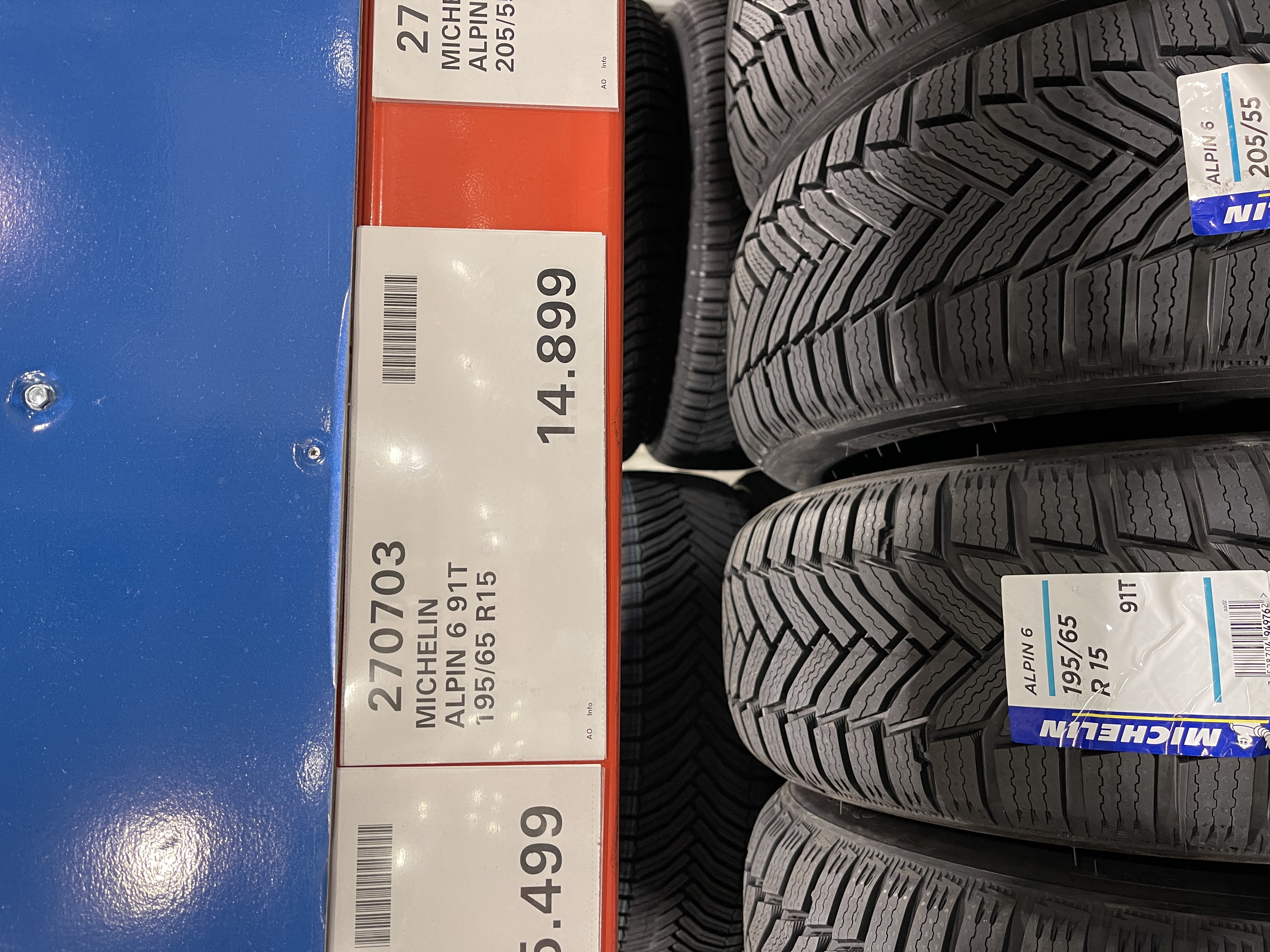

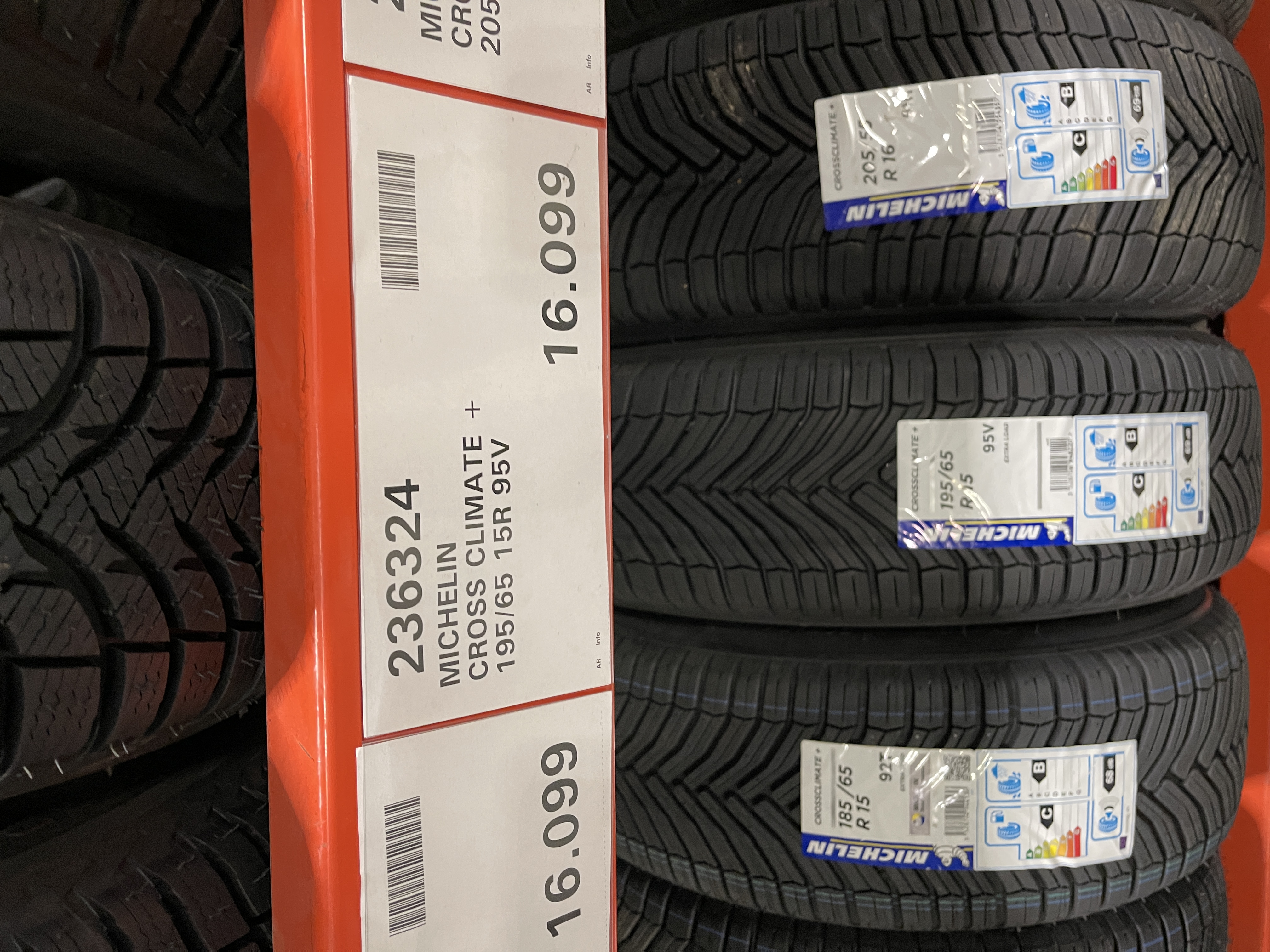

Ég er einmitt í sömu pælingum, er með Michelin Alpin 6 sem eru að klárast. Spurning hvort maður kaupi þau aftur sem heilsárs dekk eða þessi CrossClimates+
Alpin 6 eru þverskorin en CrossClimates+ ekki og flokkast þau því ekki sem vetrardekk, spurning hvernig tryggingarnar taka á því ef tjón verður við erfiðar vetraraðstæður á CrossClimates+
- FA5BA07F-96DB-421D-9422-B92E2D206593.jpeg (4.07 MiB) Skoðað 10755 sinnum
- 4AB74266-8932-4BC8-99CA-7C31885EC4C3.jpeg (3.72 MiB) Skoðað 10755 sinnum

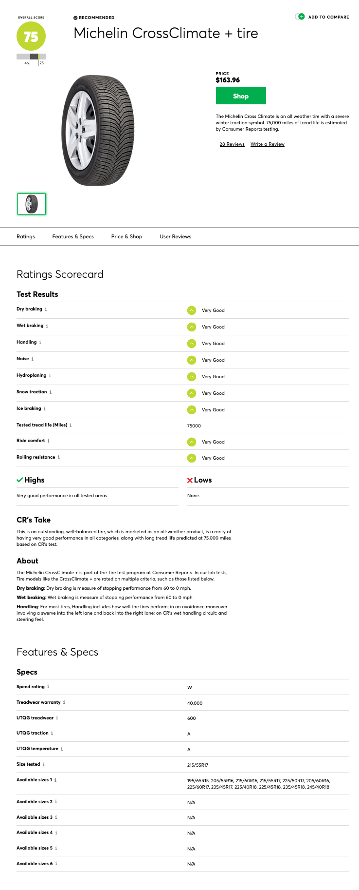

Virðast fá fína dóma á ConsumerReports, eina er að þau séu ekkert endilega það góð í miklum snjó eða hálku og að eyðslan gæti aukist aðeins. Sá einnig að það er SUV týpa fyrir stærri bíla, þar var kvörtunarefnin hversu hratt þau slitna og aukin eyðsla. CR expected miles var 40.000 fyrir SUV sem er töluvert minna en þeir áætla á fólksbíla týpuna.

En þá er spurningin hvað er gróft og hvað er fínt mynstur?
Ef þú skoðar myndirnar hér að ofan, myndir þú segja að þetta væri gróft mynstur?

Ég gæti alveg trúað því að þetta séu bestu sumardekkin, fór í Costco og pantaði í dekkjaskipti fyrstu vikuna í maí, hef nokkra daga til að spá í hvort ég tek Alpin 6 sem eru klárlega heilsársdekk eða CrossClimate+ sem samkæmt starfsmanni Costco eru ekki flokkuð sem heilsársdekk á Íslandi, Noregi og Þýskalandi en klárlega í öðrum löndum evrópu. Og það geta tryggingarfélögin nýtt sér ef maður lendir í veseni yfir vetrartímann.
Ég nenni ekki þessu vetrar/sumardekkja umfelgunarveseni, hugsa að ég kaupi Alpin 6 og keyri þau þá tvo vetur og þrjú sumur og hendi þeim síðan.
Það sem maður sparar í umfelganir 2x á ári dugar langleiðina í ný dekk þegar þar að kemur
