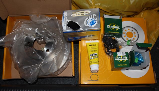

Ég var að tala við AB varahluti, fer þangað á eftir og fæ nýja (rétta) klossa.
Ætla að kaupa tvo nýja diska líka 11.220 kr. settið með 15% afsl.
Þeir selja rauða olíu í béfum, ætla að fá svoleiðis hjá þeim til að smokra undir gúmmíið sem ég var búinn að fokka upp með Sonax sprayinu.
Kannski bjargast gúmmíið frá því að stækka um eitt númer.
Síðan ætla ég að pússa upp kjálkann sem spennan gengur í og setja þetta saman, og reyna að fá skoðun á bílinn.
En það sem þarf að gera í framhaldinu er að skipa um dælusett og stimpil, ég hugsa að ég láti fagmann um það, sé fyrir mér að bremsuvökvi leki út um allt ef ég fer að taka stimpilinn úr. Dælusett og einn stimpill kosta 7300 saman.
Það er líka rifin öxulhosa þeim megin sem þetta er bilað, það væri sennilegast best að láta laga þetta tvennt í einu þá þarf bara að rífa þetta einu sinni í sundur.

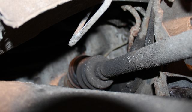

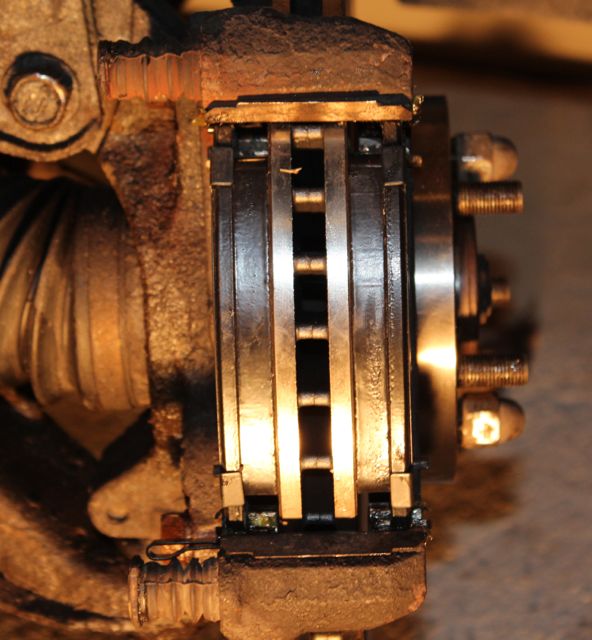

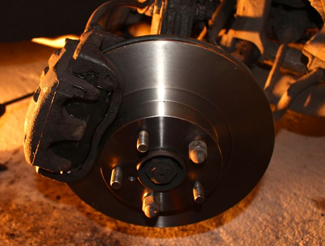

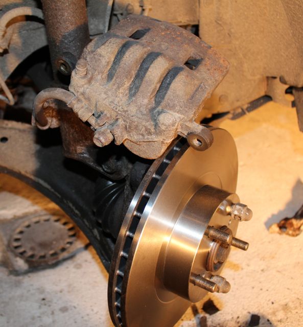

Jæja þá er ég búinn öðru megin, þetta var blóð sviti og tár. En gleði hafa tekist á við þetta þar sem þeta er ekki mitt svið.
Ég fór eftir öllum leiðbeiningunum, notaði slípirokkinn til að hreinsa kjaftinn sem klossunum var troðið ofan í síðan hreinsaði ég líka spennur og setti svo hágæða olíu á þá.
Diskarnir runnu ljúft í, sá reyndar rifna öxulhosu. Doldið fúlt.
Diskarnir virka 100%. ég setti smá olíu á stimplama til vonar og vara.
Prófaði virka fínt! Bremsupedalinn tekur í ofar núna en hann gerði. Þetta verður ennþá betra þegar hin bremsan lagast.

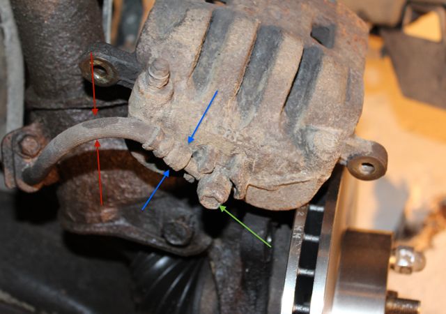

p.s. til hvers er ventillinn á efsti myndinni (blár hringur).
Rauði hringurinn sýnir líklega skrúfuna sem ég þarf að skrúfa til að losa dæluna frá bílnum.
Slangan í dæluna er mjög stíf, ég er ekkert viss um að ég nái að stoppa olíuleika með klemmu.
Spurning hvort það sé ekki best að láta bílinn blæða bara út, þe. ef þetta er bara einn líter?

Setti vicegrip á hosuna og losaðu svo annars þarftu að lofttæma allan hringinn og allt verður sóðalegt, þessi bolti í rauða hringnum er með eirskinnur 2 og þú skalt ekki týna þeim

Góð "vicegrip" töng ætti alveg að duga til að loka þessum slöngum. En þú vilt ekki láta vökna einfaldlega leka út. Ef að kerfið tæmist ertu fyrst kominn í vesen með að lofttæma það.
Það sem blái hringurinn þinn er loftventill. Þetta dót er oftar en ekki hrikalega fast. Mæli með vírbusta, riðolíu og helst góðum hita á þetta drasl. Best fyrir þig að reyna að ná honum lausum með dæluna í höndunum ef þú getur skorðað hana. Veru alveg óhræddur við að láta nippilinn loga svoltið. Það má alveg hita þetta þangað til það fer að glóa. Mundi líka splæsa í níta koparhringi. Færð þá í AB/stillingu á svona 20 kall stikkið
Þegar þú ferð að skipta um gúmmíin í dælunni þarftu að skrapa burt gömul óhreinindi sem sitja í fölsunum fyrir gúmmíin. mjög lítið skrúfjárn sem má beygja fremst er besti vinur þinn í því verki. Þú þarft bara að skipta um hosuna sem er utan um stimpilinn og þéttihringinn sem er utan um stimpilinn innan í dælunni.
Ps. Í fyrstaskipti sem ég gerði þetta var ég í svona 20 min plús að koma þessu helvíti saman. Getur gert mann brjálaðan að koma stimplinum ofaní þegar gúmmídraslið er til staðar. Best ef þú hefur þrýstiloft. Þá er hægt að redda þessu á 0.1
Þessi öxulhosa er mökónít og á eftir að valda vandræðum ef öxulliðurinn er ekki þegar ónítur. Gífurlega sóðalegt job að skipta um þetta.

biturk skrifaði:Setti vicegrip á hosuna og losaðu svo annars þarftu að lofttæma allan hringinn og allt verður sóðalegt, þessi bolti í rauða hringnum er með eirskinnur 2 og þú skalt ekki týna þeim
Aufpassen mit diese skinnes!
Hosan sem þú nefnir, ertu að tala um slönguna í dæluna (rauðar örvar)?
Ef ég klemmi slönguna með vicegrip er ekki hætta á að skemma hana? Þ.e. merja hana?
Ef ég fer þessa leið að setja vicegrip á slönguna, hvorn boltan ætti ég að losa, græna eða blá píla?
littli-Jake skrifaði:Þegar þú ferð að skipta um gúmmíin í dælunni þarftu að skrapa burt gömul óhreinindi sem sitja í fölsunum fyrir gúmmíin. mjög lítið skrúfjárn sem má beygja fremst er besti vinur þinn í því verki. Þú þarft bara að skipta um hosuna sem er utan um stimpilinn og þéttihringinn sem er utan um stimpilinn innan í dælunni.
Ef ég set nýja stimpla með nýju gúmmíi þá þarf ég væntanlega ekkert að skafa? Eða ertu að meina að það sé kannski eitthvað ógeð inn í dælu húsinu?

Ef þú átt vicegrip töng, þá veistu að það er hægt að stilla hana. (skrúfar út bolta í öðru handfanginu) Að sjálfsögðu stillir þú hana ekki þannig að hún klemmi alla leið, heldur aðeins þannig að hún loki fyrir rennslið. Ef þykktin á gúmmí-inu er um 1mm x 2 eða 2mm alls, þá stillir þú hana sirka á 1-1.5mm osfv. Þetta hlýtur þú að hafa gert þegar þú skiptir um stimpla.. annars hefur allur glussinn lekið út og loft í öllu kerfinu.
Og já. Þú þarft að loftæma dæluna. Þarft að fá aðstoð við það. Einhvern sem pumpar og heldur niðri, þá opnar þú lokann og loft þrýstist út. Þetta endurtekur þú þar til bara glussi kemur út. Sniðugt að nota slöngu á kranann og leiða ofan í flösku með bremsu vökva í.

Þetta bláa er ekki bolti. Ekki spá í þeim parti. Seigir sig sjálft þegar þetta fer í sundur. Jú þú getur skemt slönguna við að gera þetta en það er ekki mjög líklegt. Það eru til spes klemmur úr plasti til að gera þetta en þær eru ekki sérlega góðar nema að þú kaupir tangir sem kosta svoltið. Ódýra draslið er ódýr af ástæðu. í versta falli mundiru skipta um slönguna. Hún kostar sennilega minna en svona töng.
Ferlið er nokkurnveginn svona.
Tekur dæluna af(en aftengir hana ekki). Pumpar stimpilinn svoltið út. Sirka 3 cm frá brún á dæluhúsinu. Þar sem þú ert með tvo stimpla gæti verið að annar sitji fastar en hinn og fari því ekki af stað. Þá verðuru einfaldlega að skorða þann stimpil fastan með því að setja eitthvað á milli hans og hin enda dælunar. Gömlu klossarnir plús 1 nýr ætti að vera fínt.
Næst seturu klemmu/töng á slönguna og losar slönguna (græna örin) Þar sem stimplarnir verða komnir talsvert langt út á þessum tímapunkti verður slatti af bremsuvökva í dælunni. Bremsuvökvi er viðbjóður og dreifir sér ótrúlega. Ef þú byrjar að spora út með honum fer það í algjört mess.
Næst ferðu í að ná stimplunum úr. Það getur verið vesen ef þú ert ekki með þrýstiloft. Góð töng er oftast eina leiðinn ef þú getur ekki komið þrýsting inn í dæluhúsið. Reyndu samt að taka bara á stimplinum fyrir oftan svæðið sem gúmmíhulsan er á.
Þú þarft að skrapa óhrenindi innan úr dæluhúsinu þar sem fyrrnefnd gúmmí ligja. Það er pínu bras en með góðu verkfæri tekur það littla stund.
Næst skaltu reyna að losa upp loftnippilinn. Vírbusti, riðolía og hiti. Hugsa að þú fáir nýja gúmmíhettu á hann í settinu. Þú vilt hafa nippilinn opinn þegar þú tengir dæluna aftur.
Mig minnir að þú hafir verið kominn með bremsufeiti. Settu svoltið af henni á gúmmíin áður en þú setur þau í. Það getur verið bras að koma hulsunni fyrir í sætinu. Síðan þarftu að koma stimplinum ofan í dæluna. Getur líka verið leiðinlegt ef þú ert ekki með þrýstiloft. Settu smá bremsufeiti á stimplana. Ekkert vera að bruðla með feitina. Þú ert ekkert betur settur með þetta löðrandi í feiti.
Þegar stimplarnir eru komnir í skaltu hafa þá alveg djúft ofan í dælunni.
Dælan klár. Núna geturu klárað sömu vinnu og þú tókst hinumeginn. Þ.e. skipta um diskinn ef þú ætlar að gera það, hreinsa fyrir nýju klossunum og svo framvegis. Klossarnir eiga að vera svo léttir í að 3 ára barn gæti tekið þá úr. Þetta er aldrei of laust (innan skynsamlegra marka)

Pósturaf GuðjónR » Þri 10. Des 2013 14:41
Takk fyrir allar upplýsingarnar!
Held ég sé basicly kominn með allar þær upplýsingar sem ég þarf, verð greinilega að kaupa bremsuvökva og passa uppá levelið.
Þarf að klemma rauðu píluna, losa síðan um grænu píluna og þegar allt er done aftappa loft, blái hringurinn.
Á lofpressu þannig að ég ætti auðveldlega að ná stimplunum út. Það sem gæti orðið mesta málið er að skrúfa leiðsluna frá dælunni, þetta er mökkriðgað, en það er bara þolinmæðisverk.
Verð að passa upp á að missa ekki loft á kerfið, ræðst á þetta þegar ég hef góðan tíma.
Garri
Póstar: 1131
Skráði sig: Lau 31. Okt 2009 21:34
Re: Að laga bremsur, tómt vesen!
Pósturaf Garri » Þri 10. Des 2013 14:45
GuðjónR skrifaði:Takk fyrir allar upplýsingarnar!
Kannski betra fyrir þig ef þú ert slæmur í baki að aftengja dæluna.. ég mundi bara taka hana af og láta hana hanga. Finnst gott að hafa bekk á hjólum og liggja við svona verk.
littli-Jake
Skrúfari
Póstar: 2447
Reputation: 162
Staðsetning: Árbærinn
Pósturaf littli-Jake » Þri 10. Des 2013 14:54
Í guðana bænum hafðu spítukupp upp við stimplana þegar þú þrýstir þeim út svo þeir fari ekki langt. Krafturinn er gífurlegur.

Pósturaf GuðjónR » Þri 10. Des 2013 15:03
Já, ég ætla að gera það og ekki snúa silindrunum í áttina að sjálfum mér, hef ekki áhuga á því að fá "slug" skot í mig :)
