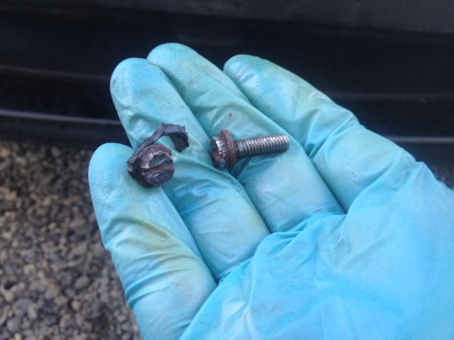

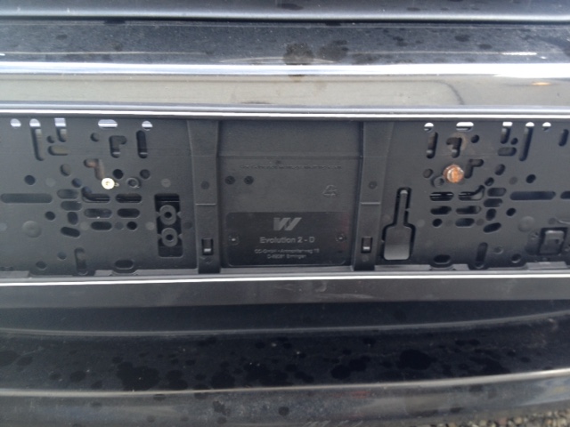

Varð fyrir því óláni að brjóta hausinn af annari skrúfunni sem heldur rammanum utan um númeraplötuna.
Ramminn var brotinn og ætlaði ég að skipta um hann, skrúfurnar haugriðgaðar og önnur gaf sig.
Hvernig er best að leysa þetta?
Önnur skrúfan virkar vel, spurningin er hvort maður bori gat og setji bara skrúfu í gegnum plastið/stálið og leysi það þannig eða hvort það sé til lím sem hægt væri að nota til að festa rammann við stuðarann.
Held það sé útilokað að ætla að borga út skrúfuna án þess að eyðileggja skrúfuganginn þar í.
Kannski er lausnin að bora út skrúfuna og þvínga síðan sverari skrúfu þar í?

Nei, hausinn er farinn og leggurinn er eftir inn í, ekkert til að grípa í.

Ertu búin að skoða á bakvið skrúfuna hvort að hún gangi eitthvað út þar?
þá gætirðu hugsanlega notað "wise grip" töng og skrúfað hana úr þannig.
Eða prufað þetta.
http://www.madelectrical.com/workshop/b ... olts.shtml
http://diyhousehelp.com/how-to/repair-m ... -lag-bolt/
Annars gætirðu svosem auðvitað borað í gegn og sett svo bara bolta og ró.

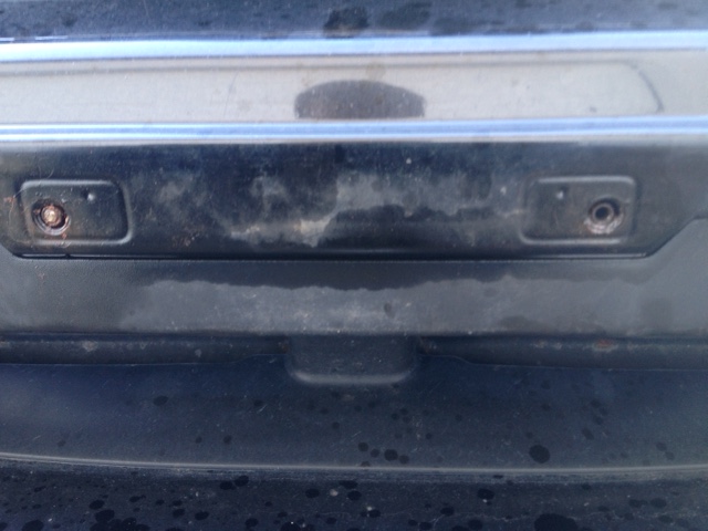

Ég reddaði þessu eins og sannur trésmiður!!!
Fann litlar tréskrúfu inn í bílskúr og skrúfaði plastið beint við stuðaraplastið!!
Svínvirkar, þarf ekketr svakalegt hald þar sem ekkert hvílir á þessu og boltinn hægra megin er í fínu formi.
Gaman að fá lausnirnar frá ykkur, ekki vantar hugmyndaflugið hjá sumum, franskur rennilás finnst mér snilld, efast samt um að hann héldi hérna í Kjalarnes rokinu
