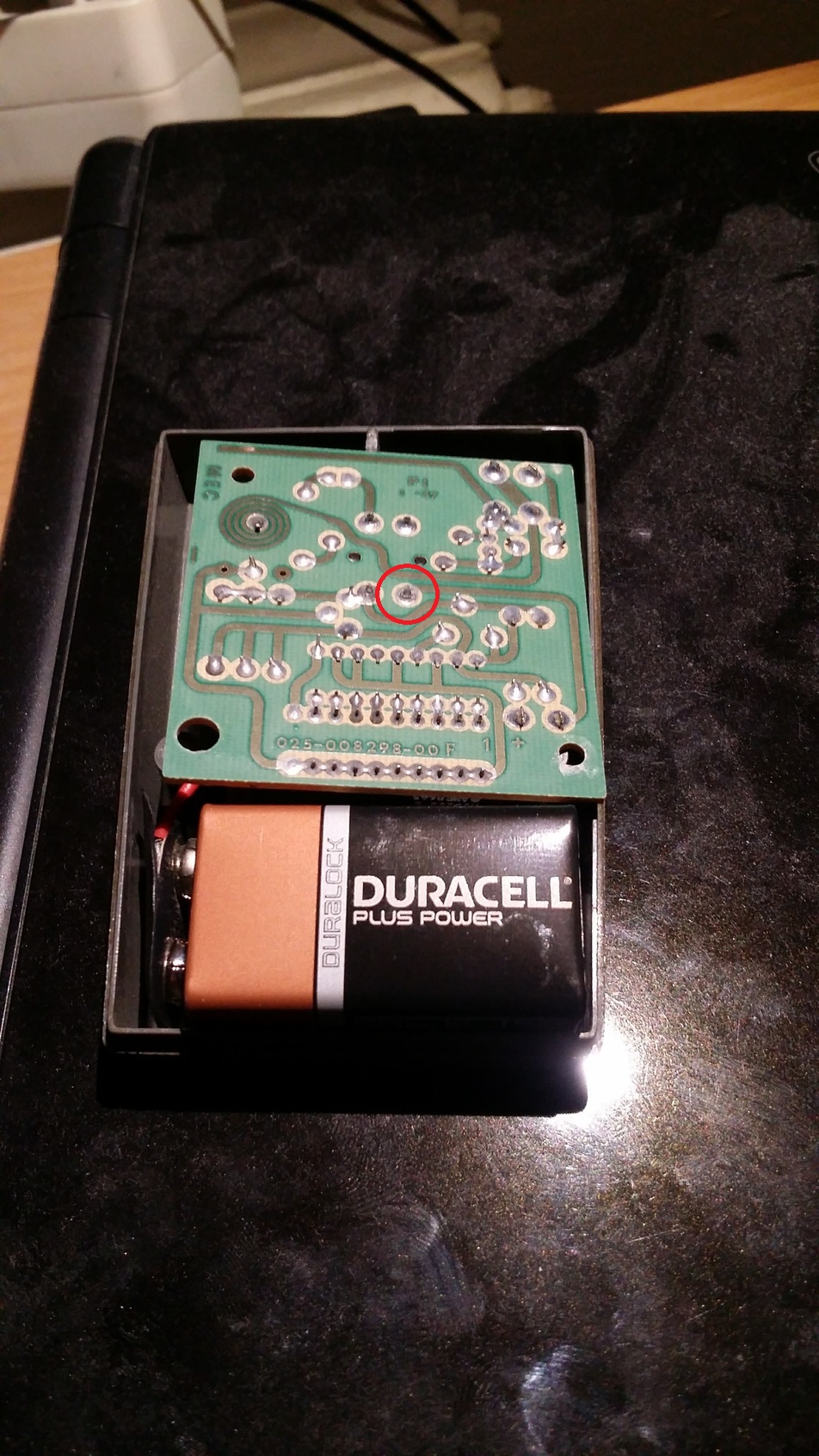

Jæja náði loks að nappa honum frá múttu.. .
Tók nokkrar myndir af innvolsi
Sýnist þetta ekker vera voða flókið, Bara vona að aldurinn sé ekki orðin of mikill
kv. Vesi

Lookar heillegt, ef þú átt Fjölsviðsmæli þá væri góð byrjun að mæla hvort þú fáir 9V niður á brettið og mæla hvort að rofinn sé í lagi.

Eftir því sem ég sé á myndinni af prentinu þá eru brotnar lóðningar, sem tengjast löppunum frá míkrorofanum.
=> inni á miðri plötu.
Þarf að endurlóða þær og trúlega ætti hún að virka aftur.

Tbot skrifaði:Eftir því sem ég sé á myndinni af prentinu þá eru brotnar lóðningar, sem tengjast löppunum frá míkrorofanum.
Veistu um einhvern sem er til í að prufa þetta (er ekki góður með bolta).
Edit: eða frekar, Veit einhver um eithvað verkstæði sem tekur svona að sér og rukkar ekki handlegg og eista?

Var ekkert laust inní boxinu? virðist sem að það hafi brotnað viðnám þar sem rauðu hringirnir eru.

Finnst alveg líklegast ef það hefur ekkert óeðlilegt gerst við fjarstýringuna (vatn, högg og svoleiðis) að takkinn hafi einfaldlega skemst. Það er svo lítið álag á alla hina íhlutina þar sem það er bara kveikt á þeim í hálfa sekondu í senn en er alltaf verið að ýta aftur og aftur á takkann. Sýnist svarti hluturinn í miðjuni vera einhverskona membrane takki. Ætti svo sem ekki að vera mikið mál að láta skipta um hann. Væri mjög auðvelt að gá að því með mæli til að vera viss.

Það er mjög ólíklegt að parturinn sem er búið að setja hring utuan um hafi brotnað. Líklegasta skýringin er sú að viðnámið hafi verið klippt í burtu eftir á. líklega eru 3 viðnám sett saman, (þau eru í hliðtengingu) síðan eftir því á hvaða markað varan á að seljast eða við hvað hún á að "tala" þá er eitt þeirra klippt í burtu til að stilla útgangstíðnina.
Ég skýt á að rofinn sé farinn.

Fyrir ykkur sem halda að að skýring Icedev sé bilunin þá getur viðnám/díóða ekki bara dottið af.
Þeir sem eru rafeindavirkjar og þekkja til bilanaleitar/lóðun á íhlutun sjá flestir brotnar lóðningar á minnsta kosti tveim af fjórum fótum á microrofanum.
=> þetta veldur því að rofinn hættir að virka en ekki að hann er ónýtur.

mér sýnist eftir myndinni að lóðningin við rofan sé búin að gefa sig. það er auðvelt að laga, ef rétt er.

Hizzman skrifaði:mér sýnist eftir myndinni að lóðningin við rofan sé búin að gefa sig. það er auðvelt að laga, ef rétt er.
Held að þú sért búinn að hitta naglan á höfðuip :happy
