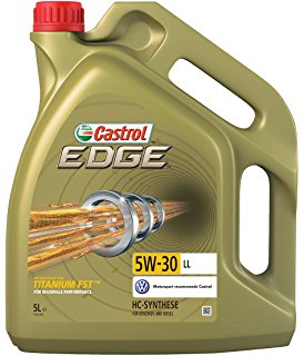

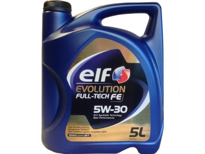

Er ekki í lagi að blanda saman tveim 5w30 olíum saman?
Keypti Castrol olíu í gær, 4l og á Elf olíu upp í hillu, málið er að bíllinn tekur um 4.5l af olíu, Castrol er í 4l brúsa ég þyrfti því að bæta 0.5l af Elf eða kaupa annan brúsa af Castrol.

Skiptir engu máli, mátt alveg blanda þeim saman

Mig grunaði það af því að þetta eru eins spekkaðar olíur.
Var samt að velta fyrir mér hvort svona blöndun skemmdi eiginlega olíunnar.

Nei grunnurinn er alltaf sá sami og getur oft komið frá sama framleiðanda. Síðan er grunnurinn keyptur og einhverjum íblöndunar efnum bætt við og síðan setja þeir límmiðan sinn á.

Það er ekki mælt með að blanda saman synitískum olíum saman frá sitt hvorum framleiðanda,
vegna bætiefnana í þeim, þar sem eitt bætiefni gæti unnið á móti öðru.
Þar af leiðandi missir olían eiginleika sína sem náðst hefur með bætiefnum.

Hmm í lagi segir enn en ekki segir annar ... getur 0.5l af einni olíu skemmt eiginlega hinnar?

Helltu þessu saman.

Ég mundi allavegana ekki hlaupa til og skipta um olíu, en ef ég ætti bílinn þá mundi ég stytta tímann aðeins milli olíuskipta í þessu tilviki.

Þegar það er bætt við olíu á bíl sem brennur olíu, þá er bara sett olía sem passar á bílinn. Hef aldrei heyrt af því að það þurfi að vera frá sama framleiðanda, heldur bara það sem hendi er næst.

Ég skipti yfirleitt um olíu á 10.000 - 12.000 km fresti þrátt fyrir að talað sé um að olían eigi að endast í 15.000 km+
Já ég sulla þessu bara saman. :)
