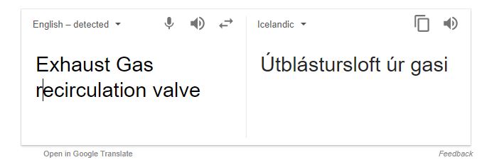

Hæ, veit nokkuð einhver hvað þessi partur kallast á góðri íslensku?

EGR Ventill?
Edit:
Sé að EGR stendur fyrir exhaust gas recirculation.
Getur ekki verið að svarið sé bara útblásturshringrásaventill?

Já ókei þannig að engin á bílaversktæði er að fara að lifta augabrún ef ég orða það þannig?
DJOli skrifaði:Edit:
Það er nokkuð til í að kalla þetta það, en ef maður googlar þetta þá kemur bara ekkert upp...
