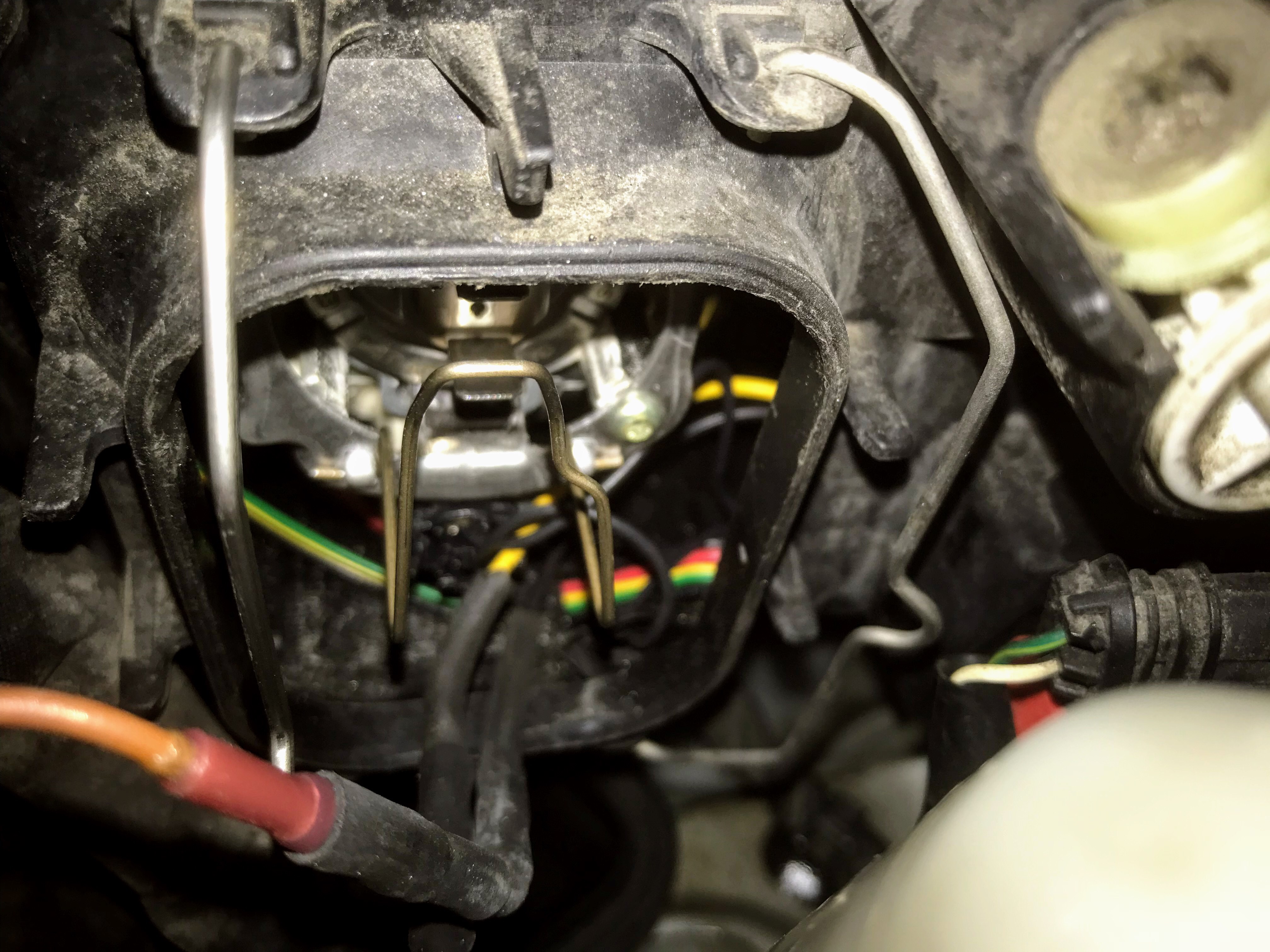

Ef þetta er eitthvað líkt Avensis 2003-2009 þá getur verið bölvað vesen að ná að smella klemmunni sem heldur perunni á sínum stað alveg í. Ef það er ekki gert þá getur peran hreyfst til og lýst upp eða niður og bíllinn verður rangeygður.

Einsog bent er á getur smellan skekkt peruna, líka möguleiki að N1 hafa sett hana öfuga í ( ekki einsdæmi)

Hef reynt EINU SINNI og það hafðist á 45 mínútum að skipta um báðum meginn. Er hættur að reyna við þetta sjálfur Hef farið með bílinn í Toyota og þeir græja perurnar. Enda virðist þetta vera fyrir þaulvana að skipta um þessar perur. Þótt toyota sé aðeins dýrari þá er þetta þægilegt. Þeir eru með hraðþjónustu og þarf ekki að panta tíma. hægt að hoppa í Bónus costco eða vínbúðina á meðan.

Takk fyrir þetta félagar.
Ég ákvað að fara ekki í þriðja skiptið með þetta til N1, heldur skoða þetta sjálfur. Í ljós kem að peran skrölti laus, og þeir hafa að einhverjum ástæðum fjarlægt fjöðrina og sett hana öfugt í aftur þannig að hún gat aldrei haldið við peruna. Niðurstaðan er að N1 er einum kúnna fátækari.
