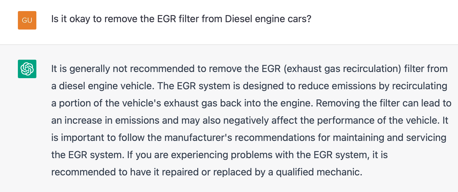

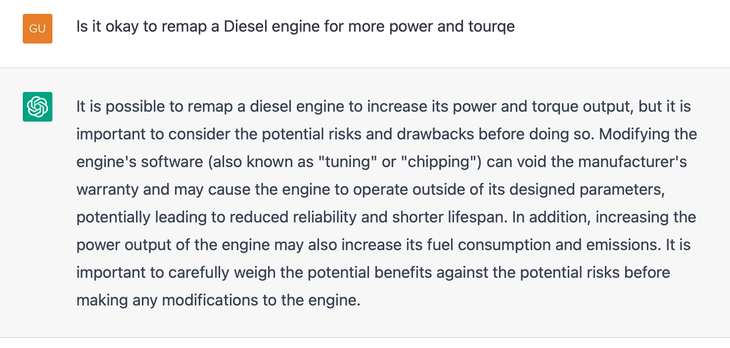

Ég prófaði að spyrja ChatGPT
- Screenshot 2023-01-08 at 17.33.01.png (169.58 KiB) Skoðað 2461 sinnum
- Screenshot 2023-01-08 at 17.31.58.png (153.68 KiB) Skoðað 2461 sinnum
