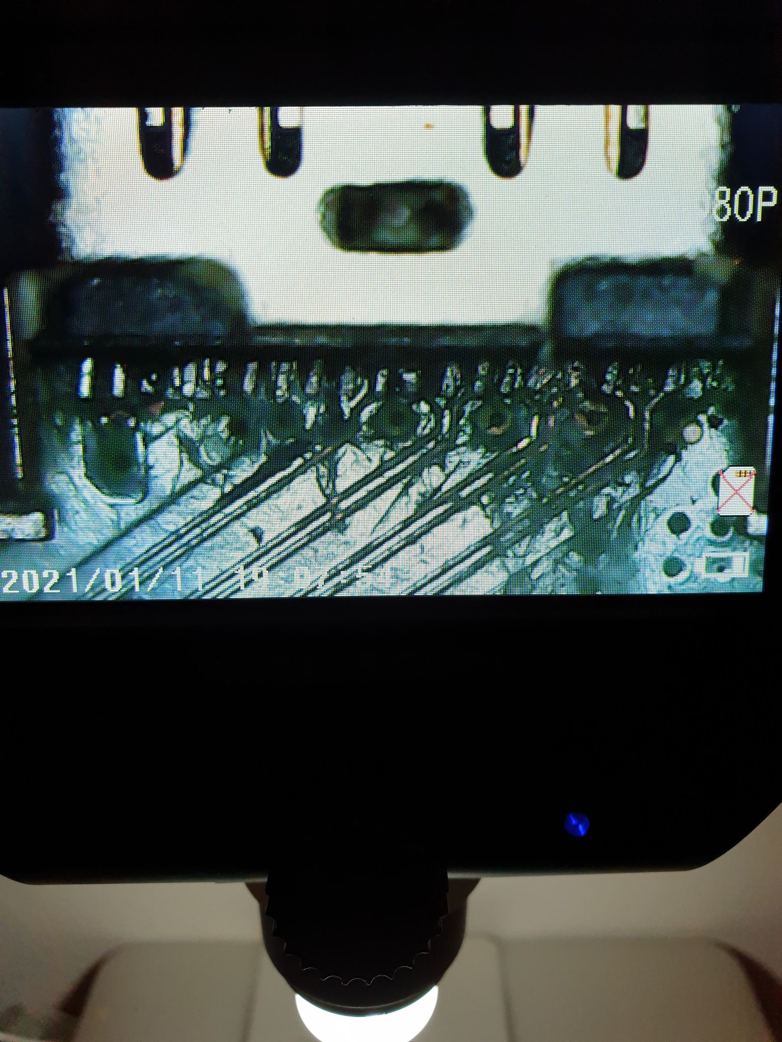

Góðan daginn.
Ég er með PS4 móðurborð sem vantar lagfæringar og vildi ég athuga hvort einhver hérna gæti bent mér á aðila á Íslandi sem tekur slíkt að sér.
Það eru s.s. rifnir paddar við hdmi tengið eftir slæma viðgerð. Það er komið nýtt tengi á borðið en það þarf að leggja víra frá þeim pöddum sem eru rifnir og á rétta staði á móðurborðinu. Þetta er svolítið flókið dæmi, sem ég treysti mér ekki í.
Meðfylgjandi er mynd af þessu, afsaka léleg gæði.
Takk fyrir

Ef paddarnir eru ónýtir þá er þetta móðurborð ónýtt og ekkert hægt að gera.

Uncredible skrifaði:Ef paddarnir eru ónýtir þá er þetta móðurborð ónýtt og ekkert hægt að gera.
Ekki alveg rétt. Það er hægt að setja jumper víra frá viðeigandi pinnum á tenginu og splæsa þeim í viðeigandi trace. Að því gefnu að það sé vel gert og að jumperarnir skekki ekki háhraða merkið sem ferðast þar um ætti allt að virka.
Hvort það myndi svara kostnaði efast ég þó um. Sem rafeindavirki sem hef framkvæmt svipaðar viðgerðir myndi ég áætla að kostnaður við þetta væri svipaður eða sá sami og notuð vél, sem þá væri miklu betri kaup.

Það er eins og hvítabjörn hafi japlað á þessum pöddum! Því miður veit ég ekki hver getur gert svona hér, en úti í UK lét ég re-balla sjálfan örgjörvan eftir að mín PS4 hafði dottið um koll einum of oft og orðin mjög óstabíl. Ekki tekið feilpúst í 2 ár síðan. Þó ég sé rafeindavirki sjálfur með aðgang að öflugu verkstæði treysti ég mér ekki í svona verk - þetta tin sem þeir nota í framleiðslunni getur verið svo agalegt að lóða.

Hvaða naut slapp í þetta?

Jú, það er reyndar ekki svo mikið mál á svona pinnum. Tin notað í svona framleiðslu er blýlaust og þarf mikið meiri hita, sennilega er það þessvegna sem paddarnir eru svona ónýtir. En þegar ég er að eiga við through-hole eins og ónýta þétta á gömlum móðurborðum eða skjákortum er það algjör hryllingur.
Í þessu tilfelli hefur viðkomandi sennilega ekki notað rétt hitastig, annaðhvort steikt paddana með of miklum hita eða rifið þá af þegar hitanum var ekki dreift jafnt.
Það er varla gert við rásir lengur, ég vinn í geira þar sem við gerum við mjög dýran búnað úr skipum - varahlutur eins og skjákort, móðurborð eða aflgjafi kostar fleiri hundruð þúsund - en í mörgum tilfellum er það bara ekki option lengur að gera við prentplötur. Gamla 20 ára dótið eins og radarar frá 1995 er aftur á móti endalaust hægt að vera við, þar fær maður rásateikningar og alles í manualnum. Eitt radar display bretti með 20 þéttum er kannski 2 tíma vinna að skipta um alla þéttana og skipta þeim út fyrir solid. En að skipta um 4 þétta á einhverju custom Pentium 3 móðurborði getur tekið 2-3 klst ef allt er á móti manni - ef móðurborðið lifir af.
En ég tek það tilbaka, þetta er ágætlega auðvelt að gera með rossman aðferðinni, nægur hiti og hellingur af flux, en það er auðveldara sagt en gert að skipta um þessi trace. Ég myndi samt halda að þessi 4 through-hole göt sem halda tenginu sitthvorumegin sé hundleiðilegt að losa. Sennilega betra að klippa tengið í sundur og taka þá einn í einu. Ég myndi gera þetta fyrir sjálfan mig einhverja helgina, en það stendur ekki undir kostnaði að ráða einhvern í þetta held ég.
Þessvegna er aðferð til að díla við þetta RoHs tin :) Bræðslumarkinu er hægt að breyta með auðveldri aðferð svo viðgerðin taki ekki endalausan tíma og allt sé í grilluðum pöddum að lokinni viðgerð :evillaugh
