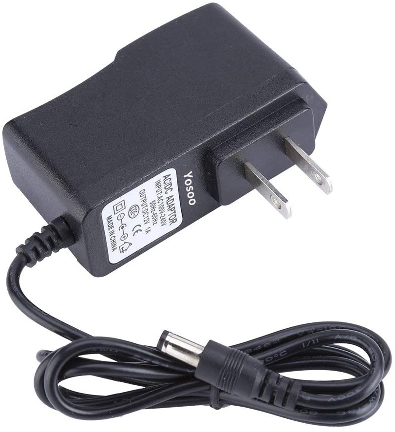

Pósturaf netkaffi » Þri 07. Apr 2020 08:44
Svona til að breyta USA kló í EU/Ísland kló. Hvar fæst þetta ódýrast? Má vera innanlands eða erlendis, bara vil eiga svona 10 stk af því að maður á orðið svo mörg raftæki með USA klóm.

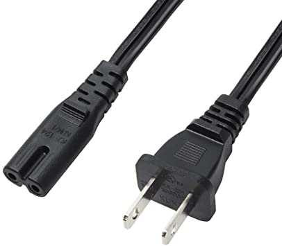

Ertu með mikið af tækjum sem nota svona snúrur? Ef svo er þá er bara að skipta um snúruna.

Ef þetta eru tækjasnúrur, þá er lang best fyrir þig að kaupa bara euroklær í byko og klippa af endanum.
Ég keypti 10x svona breytistykki frá ebay en hennti þeim öllum því þau eru verri en rusl.
Keypti tvær í pakka á 800kr í bónus, sem eru reyndar schuko með jörð í annan endan. Þær voru rock solid.

Þau voru þannig að ,þú þurftir að hringla í þemi svo tækið nái sambandi, og ef snúran hreyfðist eitthvað til þá missti tækið rafmagn.
Þar sem ég er eitthvað menntaður um rafmagn þá stóðst ég ekki freistinguna til að rífa svona drasl í sundur, og sá að þetta er ekki 10kr virði sem ég keypti.
Tæki sem eru orkufrek kveikja örugglega auðveldlega í þessum ódýru kína adapter tengjum, allavegana þarf að umgangast þetta af varúð.

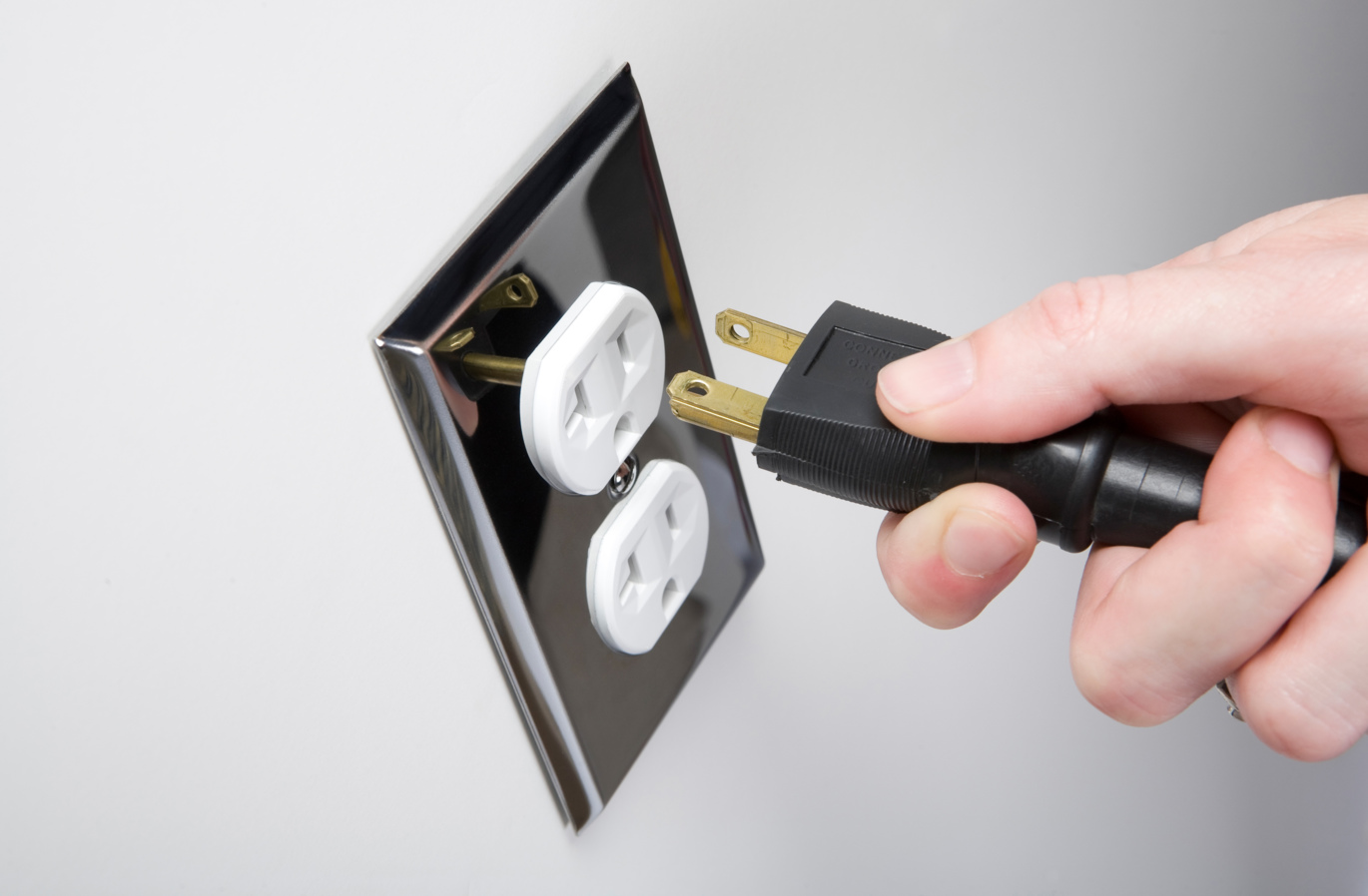

Tenglarnir í Ameríku eru einmitt stórhættulegir.
Þegar þú stingur í samband þá eru pinnarnir óvarðir, svo ef þú heldur vitlaust á tenglinum þá geturðu snert pinnana á meðan þeir tengjast og fengið straum.
Plastið á tenglinum fer ekki "inn í vegginn" eins og hér svo pinnarnir eru í rauninni alveg óvarðir.
Svo öpuðu danir þetta eftir þeim af einhverri undraverðri ástæðu.
