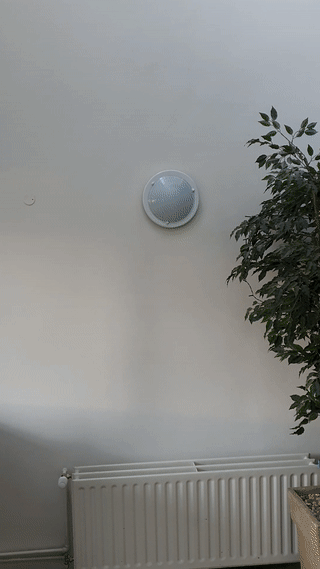

Í fjölbýlinu mínu þá eru ljós sem eru staðsett upp eftir vegg sem er 4-5 hæðir og endar í ljósi á lofti sem er 5 hæðir á hæð. Það er ekkert aðgengi að þessu frá tröppum. Öll ljósin eru búin að vera óvirk í líklega yfir 2 ár, þarf að skipta um perur, en líklega er best að setja eitthvað sem endist að eilífu.
Tvær spurningar:
- Hvernig er hægt að skipta um? Hver gerir svona? Það er held ég ekki nóg að vera bara með stiga, því hann nær ekki að ljósinu uppi í loftinu. Eina sem ég get ímyndað mér er einskonar lyfta. Úff... hver hannaði þetta hús eiginlega? :D
- Hvernig ljós er best að setja í þetta, sem endist að eilífu. Þetta eru ljós sem kviknar á oft á dag og slökknar oft.
Núna er bara svona glerkúplar sem hanga á svona skrúfum.
og.... VERÐI LJÓS! :)

Ég átta mig ekki alveg á geómetríunni, mér þætti forvitnilegt að sjá mynd af þessu.

KristinnK skrifaði:Ég átta mig ekki alveg á geómetríunni, mér þætti forvitnilegt að sjá mynd af þessu.
Plís settu inn mynd!

appel skrifaði:ezgif-4-cce9cec8dc48.gif
Þú þarft að byrja á því að finna arkítektinn og láta hann svo skipta um perur!

En hvernig led ljós eru menn að mæla með? Það er hægt að kaupa led ljósaperur, eruði að tala um eitthvað annað en það? Ég vil alls ekki þurfa skipta um perur þarna næstu 10 árin eða svo.

Leigir bara stillans. Þetta er ekkert mál. Ef það er aðgengi og gólf sem þolir það er líka hægt að leigja bara skæralyftu, hafa baara eitthvað undir henni til að skemma ekki gólfið. Kostar ekkert svo mikið að leigja annaðhvort lyftu eða stillans í 1 dag.
Hágæða led perur(philips, osram etc) eða nýjir lampar frá öflugum framleiðanda. Lampar eru opnari og hitna minna en perurnar, en svona pera á að endast ef það er valin hágæða pera.

Ég athugaði þetta hjá rafkaup í dag, og þar er hægt að fá svona kúpla einsog þennan:
https://rafkaup.is/vara/moire-loftljos-26-cm-10w/
þetta er með innbyggðu led ljósi/peru, þannig að ef það þarf að skipta um þá þarf að skipta um allt ljósið gerir ég ráð fyrir. Ekki beinlínis hentugt t.d. að eftir 2 ár eða 5 ár að það bili eitt ljósið, og þeir hættir að selja þessa tegund, þá þarf að skipta um allt saman til að vera með eins. Smá smeykur við slíkt. Svo þarf að skipta um alveg 30 svona ljós og það er dýrt að fá rafvirkja í slíkt.
Er ekki hægt að fá svona almennilega led perur sem passa í venjuleg perustæði, með löngum líftíma og er hægt að kveikja/slökkva á margoft án þess að það hafi áhrif á endingu?

Mæli með osram og philips perum, til fyrir flest öll perustæði. Ef þú kaupir nýja kúpla með innbyggðum ljósum kaupiru nokkra auka og hendir inní geymslu ef þau skildu bila. Annars mikið dýrara að fá rafvirkja til að skipta um ljós heldur en að fara sjálfur og skipta um peru.

Led perur frá ikea eða álíka í þetta og getur þá skipt þegar ein pera deyr. ætli þetta sé ekki standard skrúfgangur E27.
annars ætti góður framlengjanlegur stigi allveg að ná þessu.
