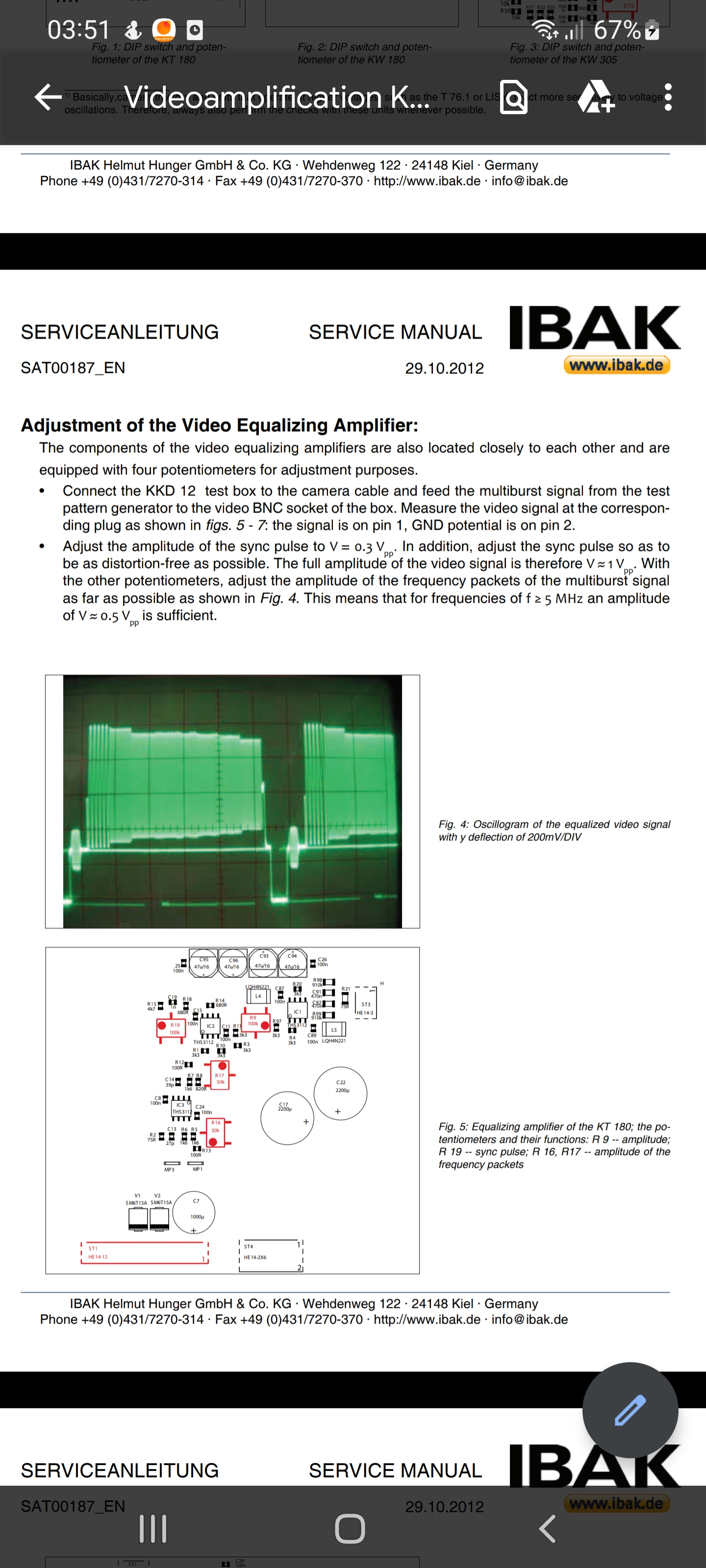

Mig vantar Oscilloscope til að stilla hjá mér videomagnara
Má ekki vera einhvað drasl þar sem ég er að vinna með mjög dýran búnað.
Hverju mælið þið með :)

En núna ætla ég aðeins að skoða yfir þetta, Annars kann ég lítið á Oscilloscope annað en að
Stilla búnaðinn sem ég er að vinna með.
Set inn eitt viðhengi hérna með leiðbeiningum fyrir forvitna :happy

En að viðfangsefninu. Flestar sveiflusjáir ættu að koma þér upp í 5MHz eins og ég sé nefnt í myndinni hjá þér. (reyndar talað um meira en 5Mhz, but idk)
Það er frekar erfitt að eyðileggja eitthvað með ódýrum sveiflusjám.
Basically, fyrir þetta tilfelli. Held ég að þú þurfir ekkert svaka hi-end sveiflusjá IMO, sýnist meira að segja á myndinni að hann sé að nota analog sveiflusjá :). Picoscope ætti að duga.
