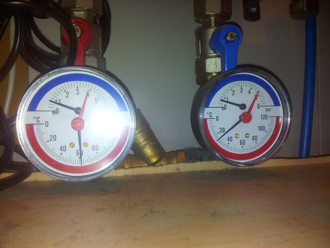

Ok, ég fann tvo aftöppunarkrana á kerfinu (sjást á fyrstu myndinni lengst til hægri, svona hvítir tappar) og þegar það var skrúfað frá því þá kom á báðum stöðum bara strax vatn út en ekkert loft. Svo var prófað að tappa líka af ofninum inná baði og sama sagan þar. Það virðist alveg vera vatnsflæði inná kerfinu og svo er heitt vatn alveg að koma inná það, ég sé á hitamæli þar sem vatnið kemur inn að það er 25 gráður eða svo en það bara skilar sér ekki undir gólfið.
Þarf ég að láta rífa flísarnar af hjá mér til að komast til botns í þessu eða? :|
Hvað er annars þetta þrenna hvíta dæmi oná neðra rörinu á fyrstu myndinni?

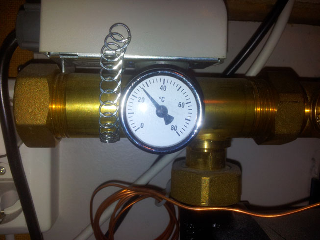

1. ertu til í að pósta betri myndum þar sem er hægt að lesa af mælum/lokum. (sjá mynd)
2. Þreifaðu á framrásarkistunni (A). Er hún heit?
3. Þreifaðu á innsprautunarlokanum (B) er hann heitur?

25°c hiti inná kerfið? það kalla ég ekki hita. Affallið af ofnunum hjá mér (það sem fer út í götu) er yfirleitt 25-35°c og studum mikið meira ef ég fíra upp.
Gólfið þitt er ekkert að fara að hitna með 25°c vatnshita. Höndin á þér er 37° þannig að ef þú snertir gólfið þá mun þér finnast það kalt.

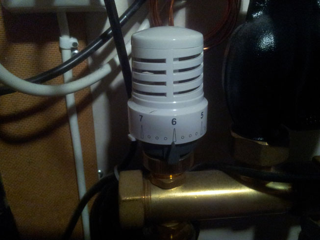

Ofnkrani/Gólfhitakrani (stykkið sem þú ert með stillt í 6) gæti verið bilaður. Litla typpið undir ofnhitanemanum gæti verið fast. Það þarf þá að taka ofhitanemann (hausinn) af og liðka pinnann undir honum með því að ýta honum inn nokkrum sinnum og jafnvel smyrja.

Tek undir það sem hjaltiatla segir, væti verið að pinninn sé fastur og þá gleypir hann engu i gegnum sig, lenti i nákvæmlega því þegar eg for að leigja skrifstofuna

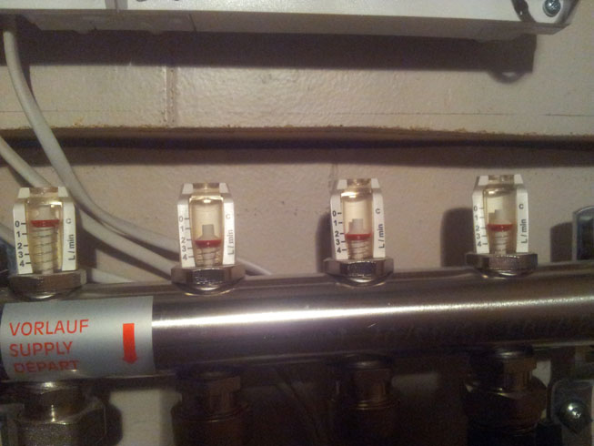

Prófaðu að smella vaxlokonum af neðri kistinnu og sjáðu hvort flæðimælarnir á þeirri efri fari af stað.
Ef rennslið fer ekki af stað við það þá er dælan mögulega ekki að snúast.
Þú ert með yfirhitaöryggi á túrnum sem líklega er tengt við dæluna og ef það er eitthvað að stríða þér fær dælan ekki straum.
En ef flæðiglösin sýna hreifingu þegar þú smellir vaxlokanum af þá er líklegt að þú þurfir einfaldega að skipta um batterý í hitanemunum í herbergjunum, jafnvel þarf að para þá aftur við tölvuna ef langur tími er liðinn.

Kristján Gerhard skrifaði:1. ertu til í að pósta betri myndum þar sem er hægt að lesa af mælum/lokum.
Já, hér eru góðar nærmyndir:

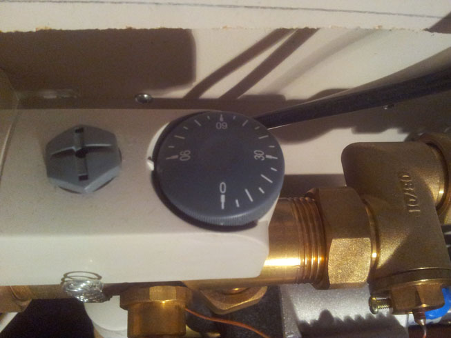

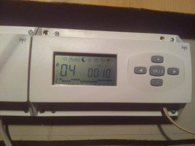

Er með leiðbeiningar til að stilla stjórnstöðina og samkvæmt því sem kemur fram þarna þá er kerfið á auto þar sem það fer eftir ákveðnu prógrammi sem skiptir á milli dag og nætur hitastillingar en hitastigið fyrir það er stillt á þráðlausu stillingunni og þarna á kerfið að fara í daghitann sem ég setti uppí 30 gráður.
Þetta var stillt á 60 venjulega, ef ég set það uppí 90 þá gerist ekkert en ef ég lækka það niður fyrir 30 þá slökknar á mótornum, líklega vegna þess að mælirinn fyrir neðan það er undir 30.
Þessi mælir bifast varla neitt sama hvað ég geri, er oftast í mesta lagi 30. Sá hann reyndar þjóta uppí 40 fyrr í kvöld þegar ég gerði factory reset á stjórnstöðinni en hann datt mjög fljótt aftur niður í tæplega 30 þegar kerfið fór aftur í gang.

Hjaltiatla skrifaði:Ofnkrani/Gólfhitakrani (stykkið sem þú ert með stillt í 6) gæti verið bilaður. Litla typpið undir ofnhitanemanum gæti verið fast. Það þarf þá að taka ofhitanemann (hausinn) af og liðka pinnann undir honum með því að ýta honum inn nokkrum sinnum og jafnvel smyrja.
Okeeei, og er alveg safe að bara taka hausinn af? Hvernig fer ég að því? Og hvaða typpi er þetta?

einsii skrifaði:Prófaðu að smella vaxlokonum af neðri kistinnu og sjáðu hvort flæðimælarnir á þeirri efri fari af stað.
Vaxlokur? Er dælan ekki að snúast ef mótorinn er í gangi? Ég er svo bara með einn hitanema og ef það þyrfti að skipta um batterý þá ætti slíkt tákn að koma á skjáinn á honum en svo er ekki svo batteríin ættu að vera í lagi. Og ég sé og heyri stjórnstöðina bregðast við þegar ég skipti á milli dag og nætur stillingarinnar á nemanum svo ég efast um að það þurfi að para hann aftur við tölvuna.

En svo prófaði ég að stilla kerfið á anti-freeze fyrir um klukkutíma eða svo og núna var hitamælirinn kominn uppí 50 gráður en samt hafði það engin áhrif og svo tók ég eftir að mótorlokarnir voru búnir að síga niður (lokast?), það s.s. sást ekki lengur í þetta bláa efst á þeim en svo eftir að ég setti kerfið aftur á auto þá var það ekki lengi að fara aftur niður í tæpar 30 gráður og þetta bláa kom aftur í ljós á mótorlokunum. Eiga þeir að virka öfugt eða?

Ef að svæðið við innsprautunarlokann er heitt og flæðimælarnir sýna allir að rennsli sé á slaufunum þá er bara kalt vatn að hringrása um slaufurnar.
Taktu lokahausinn (termóstatið) af innsprautunarlokanum með því að losa hlaupróna sem er undir lokahausnum. Lokinn sjálfur verður eftir í kistunni.
Í lokahúsinu er pinninn sem lokahausinn notar til að stýra stöðu lokans. Pinninn ætti að standa uppúr og vera nokkuð greinilegur. á myndinni að neðan er dæmi um svona pinna.
http://hiti.danfoss.com/product/130735.jpg
Ef að pinninn er fastur og lokinn í lokaðri stöðu þá kemur ekki nýtt heitt vatn inná kerfið til að bæta upp fyrir kólnun vatnsins í slaufunni. Taktu um pinnann með töng og hreyfðu hann varlega inn og út, væri óvitlaust að setja einn dropa af olíu með leggnum á lokanum ef hann er stirður (matarolía er fín).
Byrjaðu á þessu.

Ef að það sést í blátt á mótorlokanum er hann að biðja umm hita. Ég sé að þú skrifar að það hafi samt sést í blátt svo það er ekki málið.
Flæðiglösin sýna flott rennsli svo vandamálið er að það er ekki verið að blanda heitu vatni inn í kerfið.
Það bendir til eins og þér hefur verið bent á að pinninn sé fastur.
Ef að pinninn er ekki fastur getur verið pakkdósin sem spindillinn er í sé ónýt. Ef þetta er pettinarolli kista er það mjög líklegt

Pósturaf odinnn » Fim 21. Mar 2013 19:16
Góðar ábendinar hjá strákunum en mér dettur í hug að lausnins sé enn einfaldari... á myndunum sér maður að hitinn á vatninu sem er að koma inná kerfið (hitamælirinn til vinstri) er mun hærri en á myndinni sem var sett inn fyrst, ~25° upp í 60°. Mín ábending er að hækka aftur á thermostatinu og gefa því aðeins meiri tíma til að hita allt kerfið, er að velta fyrir mér hvort þú hafir ekki gefið þessu nægan tíma til að fá heitt vatn inná kerfið.

Re: Vandamál með gólfhitakerfi
Pósturaf juggernaut » Fim 21. Mar 2013 23:08
odinnn skrifaði:Góðar ábendinar hjá strákunum en mér dettur í hug að lausnins sé enn einfaldari... á myndunum sér maður að hitinn á vatninu sem er að koma inná kerfið (hitamælirinn til vinstri) er mun hærri en á myndinni sem var sett inn fyrst, ~25° upp í 60°. Mín ábending er að hækka aftur á thermostatinu og gefa því aðeins meiri tíma til að hita allt kerfið, er að velta fyrir mér hvort þú hafir ekki gefið þessu nægan tíma til að fá heitt vatn inná kerfið.
Málið er að Termóið á ekki að vera stillt svona hátt. það er eitthvað annað sem er að hafa áhrif á þetta
Pósturaf odinnn » Fös 22. Mar 2013 00:01
juggernaut skrifaði:Málið er að Termóið á ekki að vera stillt svona hátt. það er eitthvað annað sem er að hafa áhrif á þetta
Það er örugglega rétt hjá þér, spáði ekkert í því að hann væri nánast í botni. En við erum samt sammála því að þetta sé líklegast thermóið eða ventillinn undir því, vanstillt, bilað eða frosið? Hlítur að vera þar sem hitinn á inn vatninu skaust upp um 35° þegar hann fór að hreyfa við thermóinu (reikna með að það hafi verið stöðugt í 25°og 60 gráðurnar komið eftir að hann prófaði). Kerfið sjálft er í lagi, bara hitinn kemst ekki inná kerfið.
Pósturaf juggernaut » Fös 22. Mar 2013 18:34
odinnn skrifaði:
Annars hef ég lítið sem ekkert sett upp svona heimakerfi, hef bara tengt stór kerfi eftir teikningu þar sem annað fyrirtæki sér um bilanir. Skil samt ekki þessa staðsetningu á þessum mótorloka þar sem ég get ekki gert mér grein fyrir því hvað hann er að opna/loka fyrir...
Jú það er líklegast, en hann segir að kerfið hafi tekið kipp og farið í botn þegar hann fiktaði í tölvunni. Ég geri ráð fyrir að myndin sé tekin á þeim tíma.
Mótorlokarnir eru staðsettir á retúrnum frá slaufunum og opna og loka eftir því hvað Thermostöttin eru að biðja um.
Líklegt er að eitthvað sé að undir thermoinu en fyrst hann fékk allt á fullt við að fikta í tölvunni er líklega eitthvað að í samskiptum þar á milli.
Þú ættir að geta fengið leiðbeiningar hvernig á að endurstilla þetta hjá endursöluaðila en ef þú ert ekki klár í svona myndi ég hringja í fagmann
