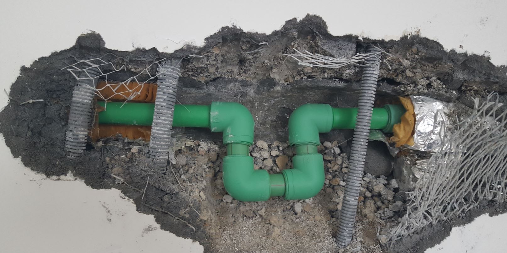

Hefur einhver reynslu af því að bora í vatnslögn og lenda í tjóni í kjölfarið og vera ekki með húseigendatryggingu?
Ef lagnir eru ekki skv. teikningu, á maður einhverja kröfu á byggingaraðila?

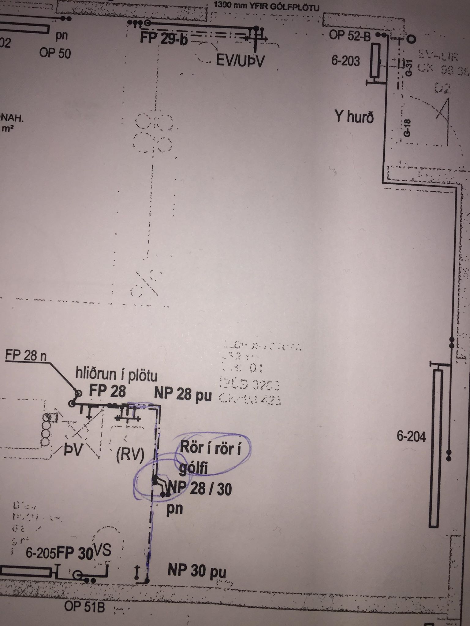

Þegar þú talar um að lögn sé ekki skv teikningu, hvað ertu þá að tala um mikla skekkju ?

Ef staðsetningarnar á rörunum eru ekki málsettar á teikninguni hefur píparinn nokkuð frjálsar hendur með þetta.
eins með rafvirkja, þeir eru ekki að mæla upp á cm hvar rörin liggja, frekar bara að þau lendi inn í réttum vegg.
eða eins og teiknararnir segja alltaf, "þessar teikningar eru bara til viðmiðunar"

Á teikningu stendur eitthvað eins og "lagnir við gólf" eða "lagnir í gólf" en þær eru í 80-100cm hæð frá gólfinu, akkúrat þeirri hæð sem eðlilegt væri að hafa sjónvarpið sitt...

Smelltu bara inn mynd af teikninguni og setttu x þar sem borað var.

Þar sem þu gerir hring utanum röralögnina liggja þau loðrett. Og ekkert sem segir til um það hvar i veggnum þau eiga nakvæmlega að vera +/- 50-100cm
Og þar sem þessi rör liggja niður i golfplötuna eru þau i öðru röri svo hægt se að skipta um þau ef þau skemmast
Kv. Andri

Lykkjan er viðgerðin, það er rör sem kemur upp úr gólfinu hægramegin í gatinu.
Þetta er svolítið magn af lögnum á vegg þar sem fyrirséð er að fólk hengi upp sjónvarpið sitt.
