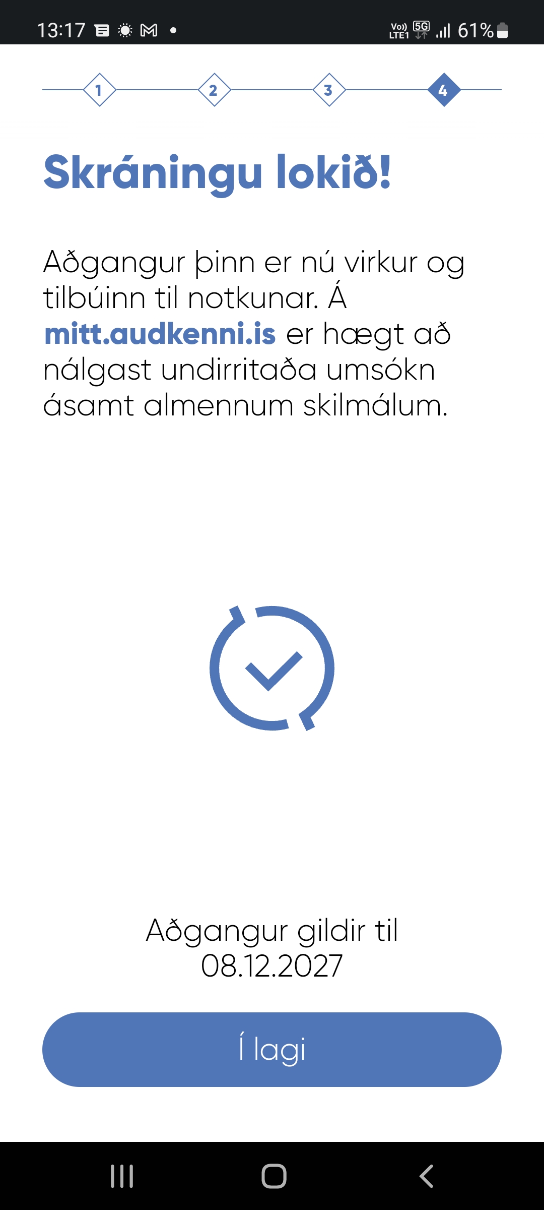

Re: Rafræn skilríki utan Íslands
Takk kærlega fyrir þennan póst, allur er varin góður
- Screenshot_20221208-131749_Aukenni.jpg (274.08 KiB) Skoðað 3208 sinnum
ragnarok skrifaði:Það er líka til app "Auðkenni" fyrir bæði Android og iphone.
Þetta er einmitt auðkenni "appið" sem ég tók skjámynd af.
Sam skrifaði:ragnarok skrifaði:Það er líka til app "Auðkenni" fyrir bæði Android og iphone.
Hvet fólk til að nota þetta app sem mest.. sem skapar þrýsting á sem flesta til að taka þetta upp. Mun sneggra en hitt SMS draslið, svo er líka ýmislegt þarna undir húddinuní þessu appi sem getur nýst manni. Ert samt jafn mikið í skrúfunni ef eitthvað hendir símann þinn.
Þú getur bætt við eins mörgum tækjum eða SIM kortum og þú vilt á mitt.audkenni.is
