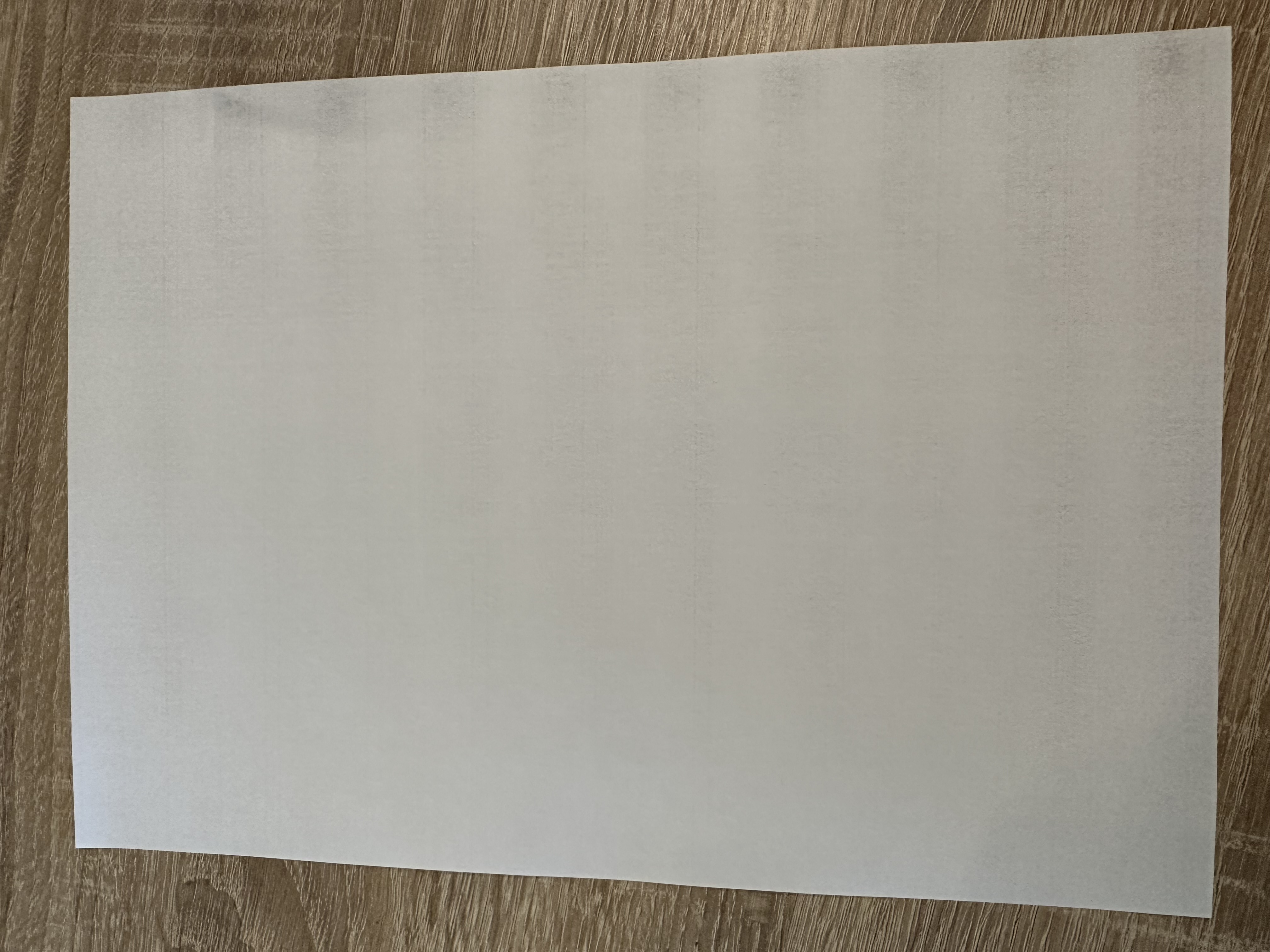

Pósturaf ColdIce » Lau 09. Sep 2023 22:57
Kvöldið
Er með Brother L3517CDW prentara sem ég keypti í fyrra og hef varla notað.
Öll blöð koma svona út, hvort sem ég prenta blank eða ekki. Einhver skuggi eða eitthvað. Hef núll þolinmæði gagnvart prenturum en áður en ég kaupi bara nýjan, er einhver sem þekkir til og getur sagt mér nákvæmlega hvað þetta er? Tóner? Tromla? Andsetinn?
Fyrirfram þakkir

Re: Laser prentari með vandræði
Pósturaf worghal » Sun 10. Sep 2023 02:15
sýnist einhver rúllan vera skítug
Pósturaf Uncredible » Sun 10. Sep 2023 08:26
Ábiggilega nóg að fara bara í gegnum nozzle clean og annað maintenance sem er í boði á prentaranum.
Pósturaf ColdIce » Sun 10. Sep 2023 09:21
Ég tók tónerinn og tromlurnar úr og sá að á svörtu tromlunni var svart duft meðfram henni allri svo ég þreif það burt og prófaði að prenta….breytti engu

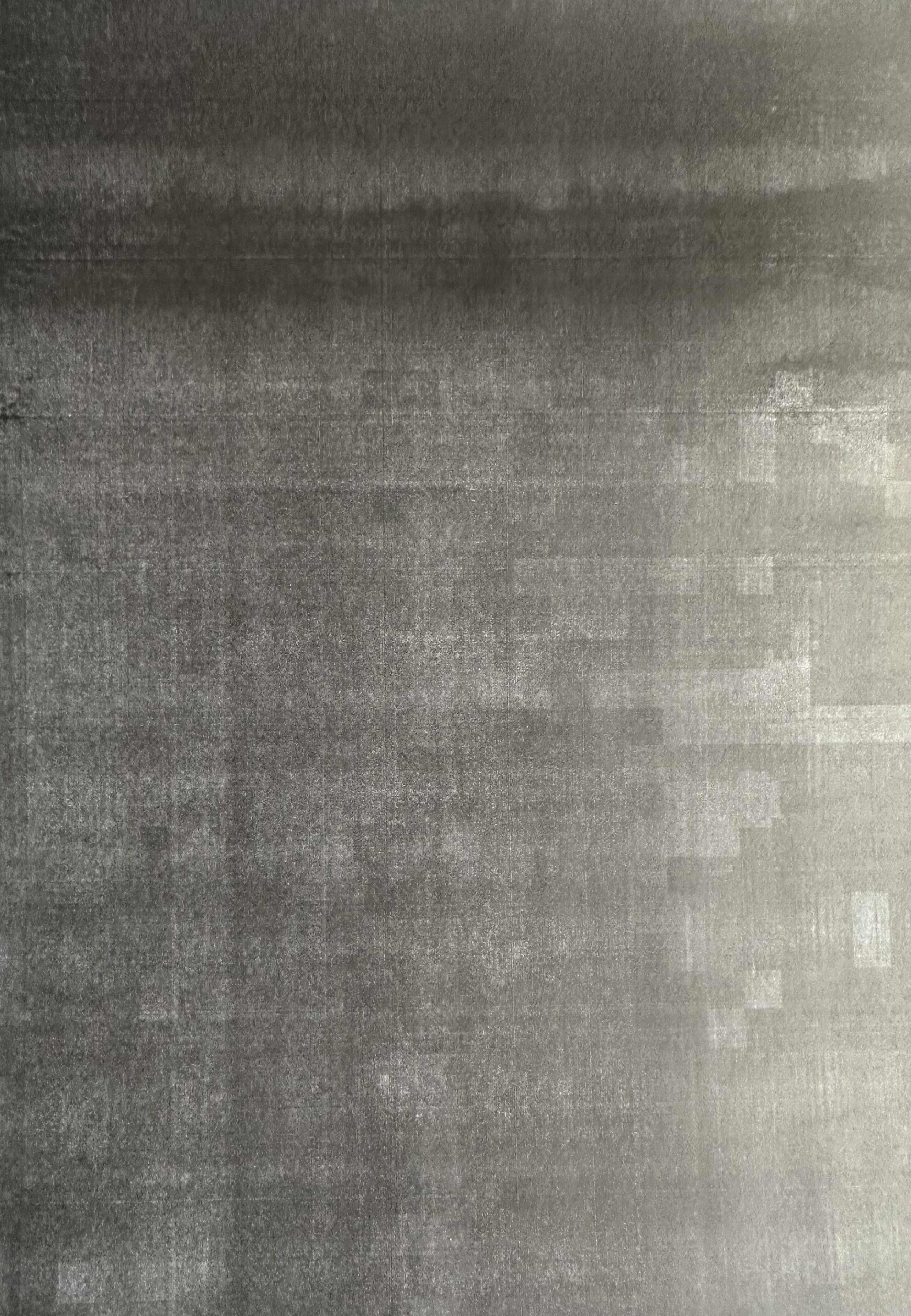

Pósturaf ColdIce » Sun 10. Sep 2023 11:55
rapport skrifaði:Hvernig kemur þetta út ef þú prentar algjörlega svarta síðu? Spurning um að prófa nokkrar svoleiðis og gá hvort hann hreinsi sig við það.
Prentaði nokkrar, voru allar ca svona
Pósturaf GuðjónR » Sun 10. Sep 2023 12:12
Gallaður prentari?
Póstar: 8697
Reputation: 1397
Pósturaf rapport » Sun 10. Sep 2023 13:51
Já. spurning um að taka út status page og fara með prentarann til seljanda og spurja hvort að þetta geti ekki fallið undir ábyrgð.
Pósturaf Maniax » Mán 11. Sep 2023 10:47
ColdIce skrifaði:Kvöldið
Fyrirfram þakkir
Þú sérð á blaðinu að þetta er roller þar sem farið endurtekur sig, Nokkuð viss um að þetta sé blaðkan sem þrífur tromluna sem er orðin léleg, ef þetta er lítið tæki þá skiptir maður bara um tromluna
Pósturaf ColdIce » Þri 12. Sep 2023 17:15
Bara svona ef einhver skyldi gúggla sama bras og enda hér, þá var þetta tónerinn sem var vandamálið
