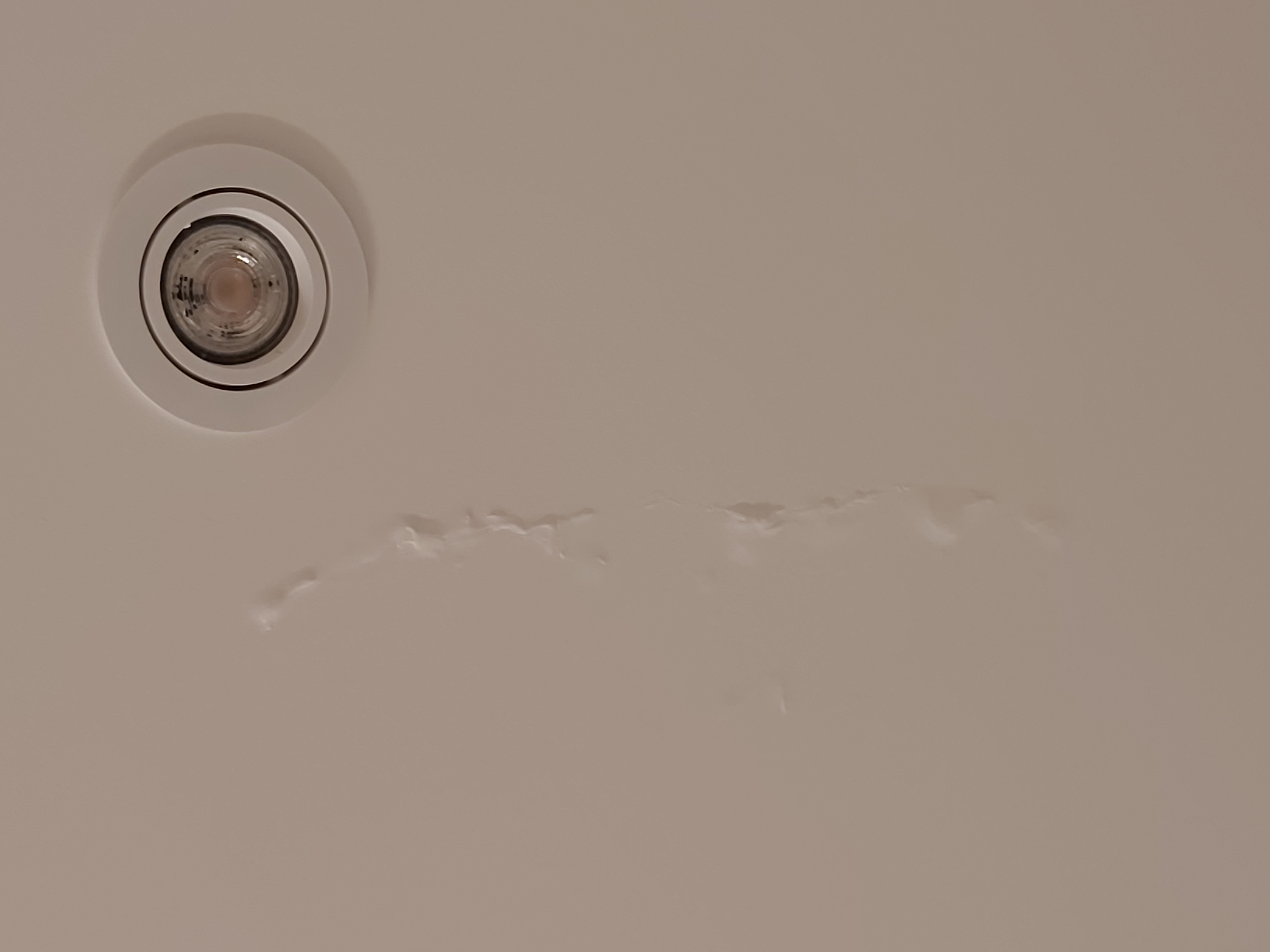

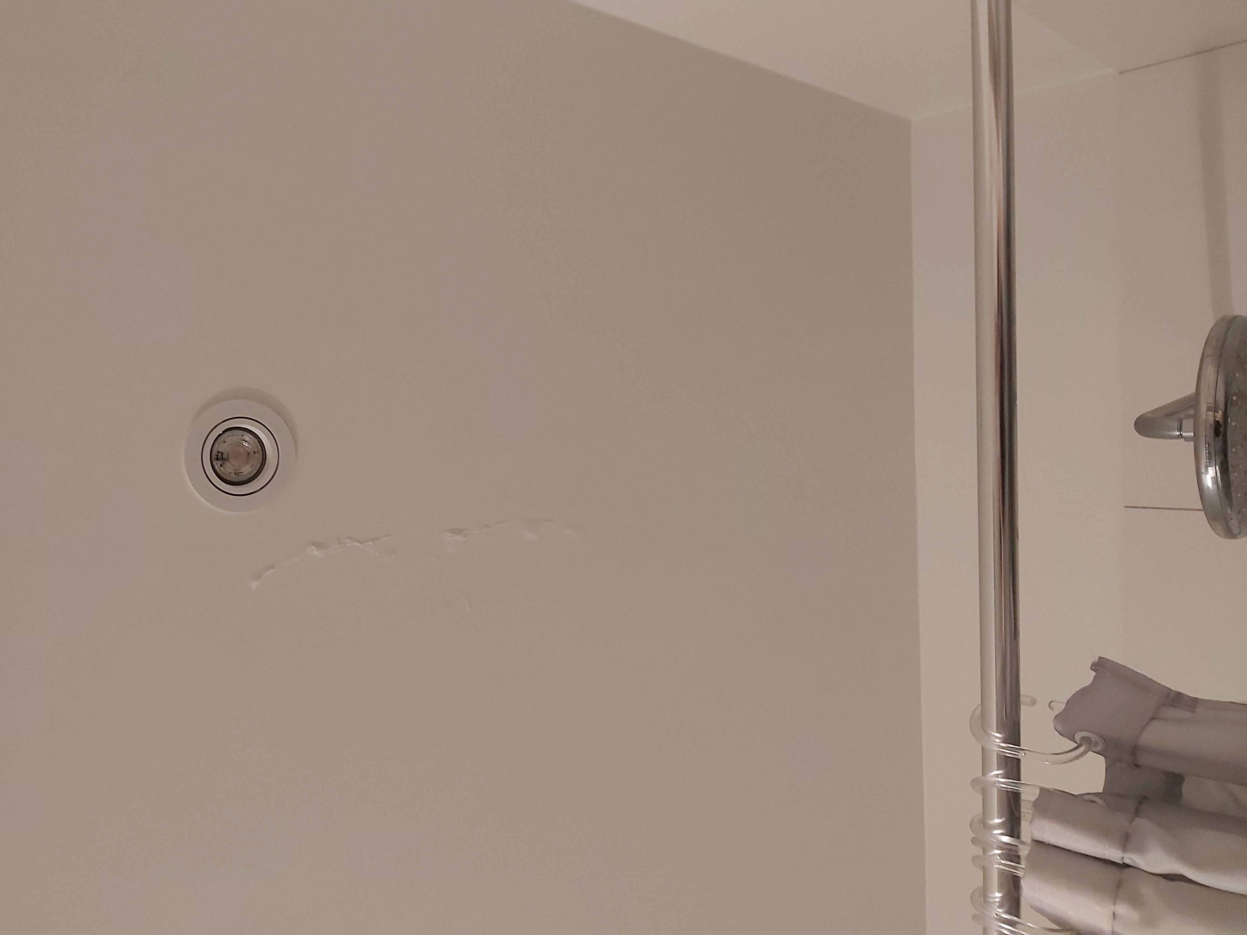

Sælir, mig langar til að sjá hvort einhver hérna hefur þekkingu á rakaskemmdum. Þannig er að það er rakaskemmd í málningunni fyrir ofan sturtuna hjá mér, bý á neðri hæð, sem liggur greinilega eins og línuleg sprunga. Byggingarmeistarinn telur að þetta sé vegna ónægrar loftunar en ég er ekki sannfærður þar sem rakabólurnar/skemmdirnar liggja eins og sprunga á veggnum en ekki út um dreifðara svæði. Þegar ég lét tékka þetta síðast þá sagði gaur frá tryggingafélaginu að þetta væri líklega leki frá sturtunni að ofan og það var gert eitthvað við því á sínum tíma og sama lína löguð en þetta er nákvæmlega sama svæði og línulegt.
Eflaust má alltaf bæta loftunina en íbúðin hjá mér er ótrúlega þétt, enda í miðjunni, og stundum dugar bara ekki að opna glugga. Það eru ekki rakaskemmdir neinsstaðar annarsstaðar.
Það er búið að skipta um viftu á baðherberginu.
Spurningin er, eru rakaskemmdir út af lélegri loftun ekki yfirleitt á dreifðara svæði en ekki eins og það sé rakasprunga á afmörkuðu svæði?
Ps. ég læt viftuna oft vera mjög lengi í gangi eftir sturtuferðir, sérstaklega ef ég þarf að loka baðherberginu.

Taktu innfellda ljósið niður og skoðaðu fyrir ofan (snjallsímar passar oft uppí þessi göt með myndavélina)
Maður finnur það alveg ef það er ekki næg loftun, ef það er mjög lengi rakt eftir sturtu, þar sem ég hef séð myglu (er nú enginn sérfræðingur) vegna of hás rakastigs þá safnast rakinn fyrir við kuldabrýr (í því tilfelli horn næst útveggjum).
Ég held að það sé rétt hjá þér að eitthvað er að leka fyrir ofan, rakinn úr sturtunni fer nánast beint upp og endar ólíklega í þessari línu, það svæði væri mun stærra.

Ég er alls enginn sérfræðingur en þetta lítur út eins og raki sem kemur utanfrá og safnast saman í þessari sprungu. Sérstaklega ef það er búið að gera við þetta áður, þá væntanlega með því að skrapa burt ónýta málningu og mála uppá nýtt. Svo líða nokkrir mánuðir og þá er rakinn búinn að eyðileggja nýju málninguna líka.

Já, mér finnst þetta mjög grunsamlegt og þetta er nákvæmlega sama lína og var síðast. Það var einmitt skrapað burt málninguna, spaslað og svo málað uppá nýtt. Mér var sagt að þeir hefðu gert eitthvað í íbúðinni fyrir ofan líka en ég veit ekki hvað þeir gerðu þar.
Nú sýnist mér að byggingaraðilinn ætli að reyna að kenna mér um þetta, þ.e. að ég hafi ekki loftað nægjanlega út. Sem er skilst mér algengt bragð hjá byggingaraðilum. Eins og ég sagði samt hér að ofan að þá er viftan mjög mikið í notkun og ætti ef allt væri í lagi að sjá um að lofta út almennilega og ég hef hurðina líka eins mikið opna og ég get sem og þá glugga sem eru til staðar í húsinu en baðherbergið er í miðju húsinu og gluggarnir í töluverðri fjarlægð frá því.

falcon1 skrifaði:Já, mér finnst þetta mjög grunsamlegt og þetta er nákvæmlega sama lína og var síðast. Það var einmitt skrapað burt málninguna, spaslað og svo málað uppá nýtt. Mér var sagt að þeir hefðu gert eitthvað í íbúðinni fyrir ofan líka en ég veit ekki hvað þeir gerðu þar.
Er falskt loft hjá þér, hvernig er innfelda ljósið hefuru tekið það úr og skoðað hvort það sé ryð eða útfellingar á þeim hluta sem þú sérð ekki, alltaf létt súrrealískt að hafa ljós nánast í sturtunni.
Ef loftið er steypt byrjaðu á því að skrapa málninguna af t.d. með skrúfjárni og sjáðu hvernig þetta lítur út og hvort sprungan er greinileg. Ef það hefur lekið fyrir ofan þá er spurning hvort lekinn er enn að en síðan má ekki gleyma því að þetta þarf langan tíma til að þorna. Mánuðir eru mínútur og ef það er málað yfir þetta of snemma þá fer þetta á sama veg aftur, þó lekinn sé hættur. Einfaldur rakamælir gæti sagt þér eitthvað en miðað við myndina þá þarf ekkert að efast um rakann.
Það þarf ekkert að vera mygla í þessu, það eina sem er hvimleitt er ef það fer að falla úr steypunni, þá þarf að rífa það upp og hreinsa áður en fyllt er upp í.

Þetta er undir málningunni, kemur væntanlega úr steypunni að ofan. Ég ætla að giska á að sturtuklefi nágrannans sé beint fyrir ofan og líklega leiðinda vesen að komast undir pönnuna hjá honum til að skoða ástand. Þess vegna mun hann líklega reyna allt áður en það þarf að fara að brjóta einhverjar flísar.
Athugaðu að ég er enginn sérfræðingur. En það er að bólgna undir málningunni án þess að það séu sýnilega göt á henni. Ef þín loftun væri vandamál myndiru sjá utan á en ekki undir, no? Persónulega myndi ég skafa þetta og skoða en líklega er gáfulegt að heyra í tryggingarfélaginu fyrst.

Omerta skrifaði:Þetta er undir málningunni, kemur væntanlega úr steypunni að ofan. Ég ætla að giska á að sturtuklefi nágrannans sé beint fyrir ofan og líklega leiðinda vesen að komast undir pönnuna hjá honum til að skoða ástand. Þess vegna mun hann líklega reyna allt áður en það þarf að fara að brjóta einhverjar flísar.
Já, það er sturta beint fyrir ofan mína sturtu.

Skippo skrifaði:Er falskt loft hjá þér, hvernig er innfelda ljósið hefuru tekið það úr og skoðað hvort það sé ryð eða útfellingar á þeim hluta sem þú sérð ekki, alltaf létt súrrealískt að hafa ljós nánast í sturtunni.
Er það ekki ólíklegt þar sem málarinn sem lagaði síðast skrapaði málninguna og spaslaði svo uppí? Ef ég man rétt þá var loftið sem var búið að skrapa steinsteypulegt á litinn og áferð.
