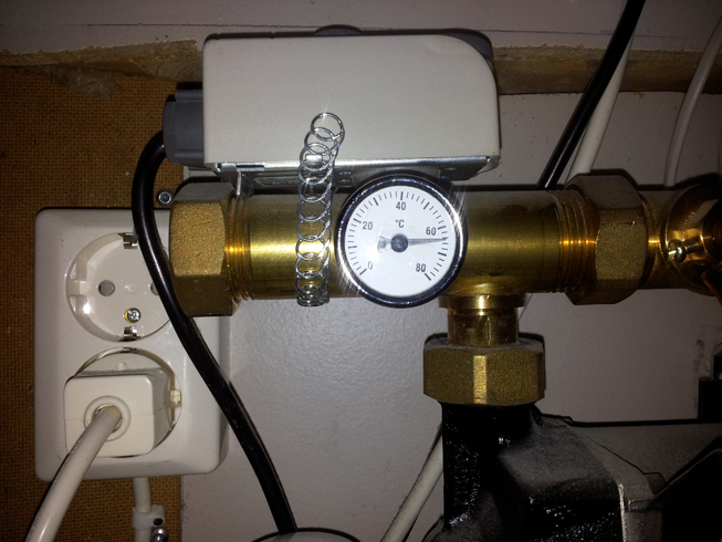

Svo sýnir þessi mynd hvað af kerfinu er heitt og hvað ekki

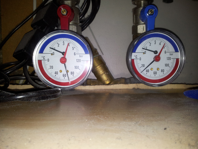

Að lokum er síðan hér mynd af hitamælunum neðst á kerfinu, er allt eðlilegt þarna?

Hiti inn á gólfhita kerfið ætti að vera 37-40 gráður. Líklegast er hitaneminn á lokanum(innsprautunarlokinn) of hátt stilltur. Hann gæti líka setið illa á loknum eftir að hafa verið tekinn af.
Prófaðu að festa hitanemann aftur ef hann situr ekki rétt og stilla hann á 2-2.5.(ef mér sýnist þetta vera týpa sem ég hef notað þá er það ca rétt ) Skoðaðu svo eftir 10 mín hvað hitinn er kominn niður í.
Hitinn inn og út af kerfinu lítur fínt út. Á hefðbundnu ofnakerfi er hitatap uppá 40c° það sem yfirleitt er reynt að ná.

En er það pottþétt bara þessi hitastilling sem hefur áhrif á hitamælinn þarna fyrir ofan? Hvað nákvæmlega er þetta dót sem er ofaná rörinu með mælinum og haldið föstu með keðju utanum rörið? Á það ekki frekar að hafa áhrif á hitann sem mælirinn sýnir þar sem það er á sama rörinu? Og hvað með koparvírinn sem liggur þarna frá stillingunni niðri uppí rörið uppi? Segir það hitastillingunni niðri kannski til um hver hitinn er í rörinu að ofan og stýrir þannig hitanum?

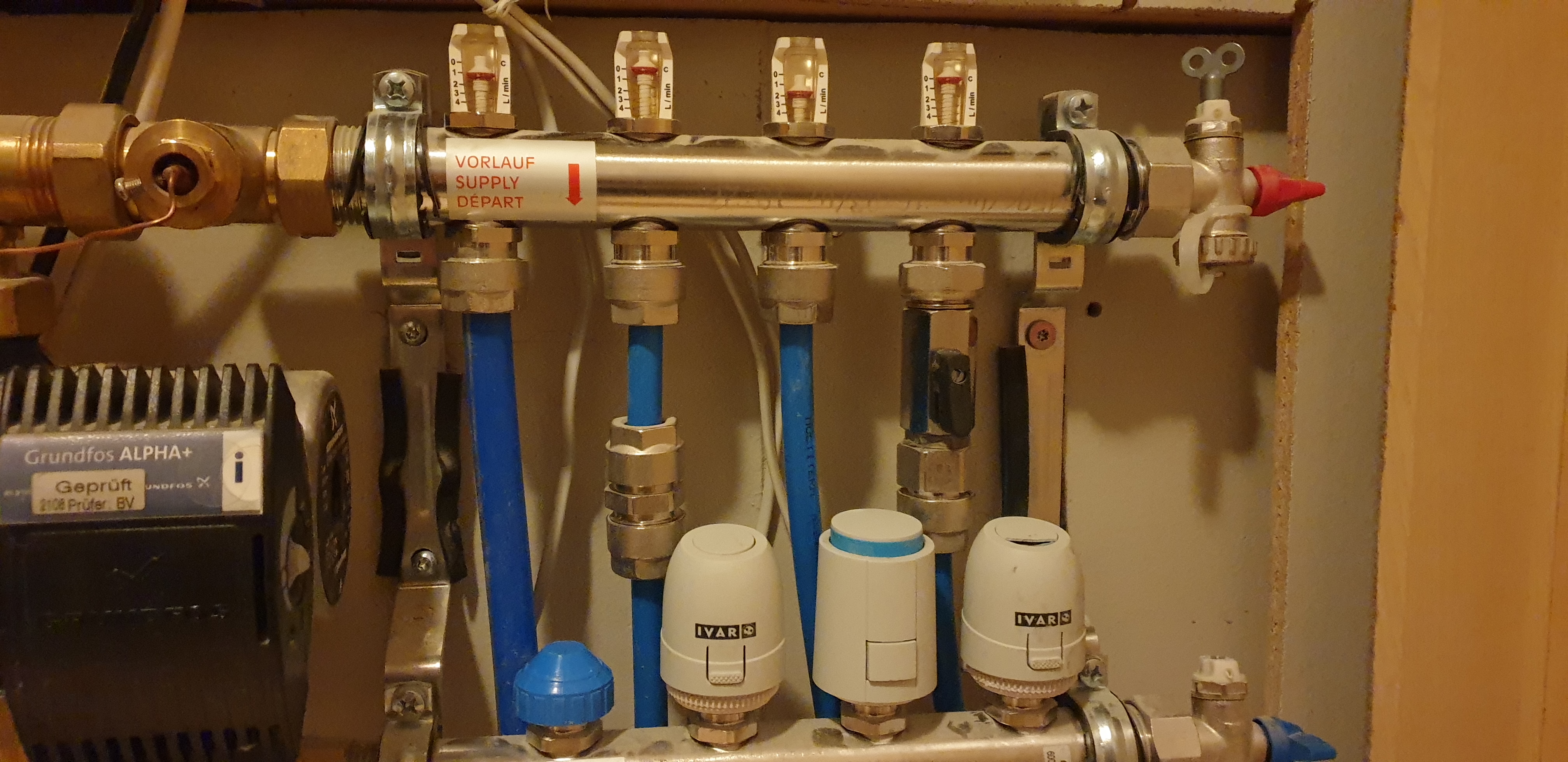

Flæðiglösin og mótorlokarnir

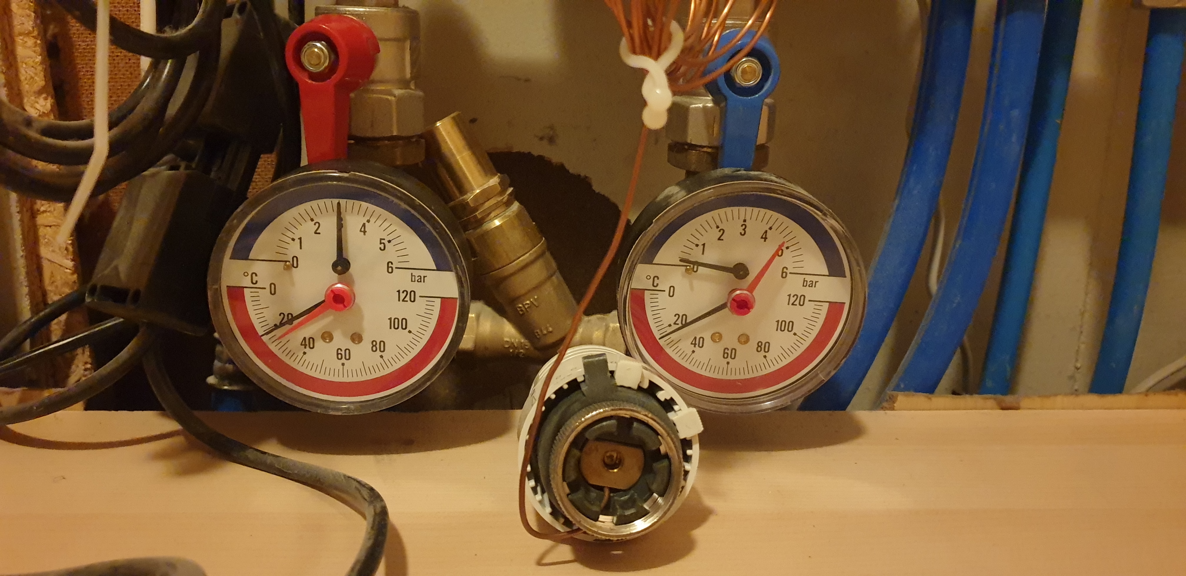

Inn- og útflæðimælar
Fyrsta flæðiglasið þarna vinstra megin er fyrir gólfið inná baði og það var í núll þar til ég losaði aðeins tappann svo pinninn undir opnaði fyrir flæði en það var fyrst þá sem ég heyrði alveg vel í vatni gutla og flæða um kerfið, samt ekkert heitt vatn. Öll rör sem ég þreifa á á öllu kerfinu eru köld, líka þar sem heita vatnið á að koma inn niðri. Svo opnar bara mótorlokinn í miðjunni fyrir flæði en hinir ekki og ef ég tek þá alla af þá opnast flæðið alveg á þeim öllum nema bara ekkert er heitt.
Framkvæmdirnar á baðinu eru búnar að taka nokkra mánuði og á meðan var alveg slökkt á kerfinu, getur það hafa gert kerfið verra eða er þetta eitthvað annað? Gerði píparinn einhver mistök? Þegar píparinn var búinn þá gat hann ekki sett kerfið í gang þar sem tenglarnir hjá kerfinu voru dauðir, svo hann fór bara og skildi það eftir svoleiðis. Síðan var rafmagnið lagað og þá þurfti ég að setja kerfið í samband og koma því aftur í gang sem gekk bara svona rosalega vel #-o
Ég vil helst ekki þurfa að kalla aftur á píparann nema ég sé nokkuð viss um að þetta sé honum að kenna eða amk. eitthvað sem bara pípari getur lagað, baðið er búið að vera nógu stór hausverkur til þessa og hefur kostað nógu andskoti mikið :knockedout
