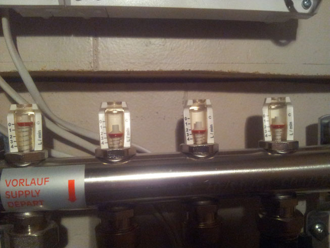

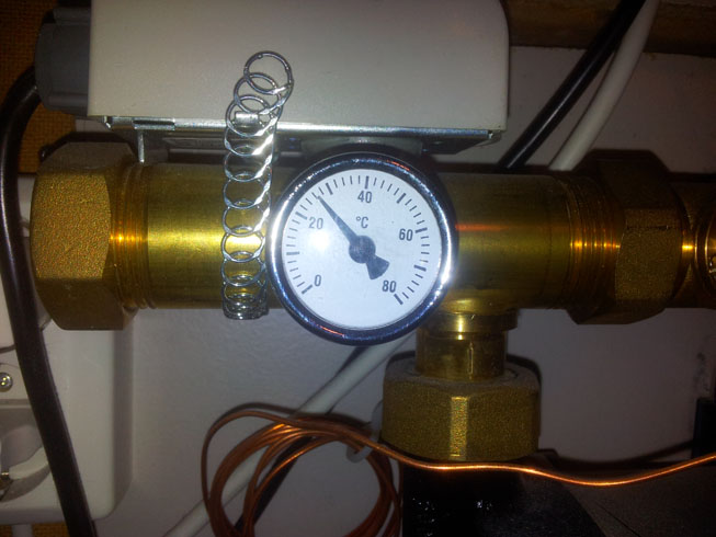

Ég er með upphitað gólf í forstofunni, eldhúsinu og stofunni hjá mér og ég hef lítið sem ekkert fiktað í kerfinu síðan ég flutti inn, bara hækkað eða lækkað aðeins hitann með þráðlausri stýringu öðru hvoru eftir þörfum, en fyrir þónokkru síðan þá hætti kerfið allt í einu að hita gólfið og ég sé ekki betur en að það sé vegna þess að enginn hiti er að koma inná það.
Ég veit svosem lítið sem ekkert um svona kerfi en það eru tvö rör sem liggja frá ofninum inná baði yfir í kerfið og svo lengi sem ofninn sjálfur er með hita þá er efra rörið heitt en aldrei það neðra. Hér fyrir neðan eru nokkrar myndir af kerfinu og rörunum, er einhver hér sem kann á svona kerfi og getur sagt mér hvað er að? Er kannski best að hafa samband við fagmenn? Hver er ódýrasta lausnin á þessu? :-k
Stjórnstöðin, pípur og fleira
Einhverjir mælar fyrir neðan stjórnstöðina
Ofninn inná baði með tvö rör sem liggja yfirí hitastýringuna

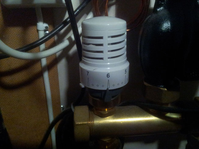

Hvaða stilling er á þessum loka?

Kristján Gerhard skrifaði:Hvaða stilling er á þessum loka?
Hann er stilltur á 6. Skiptir það einhverju máli?
Re: Vandamál með gólfhitakerfi
Sent: Mán 11. Mar 2013 01:06
af Kristján Gerhard
DoofuZ skrifaði:
Stillingin sem slík skiptir kannski ekki svo miklu máli ef hún er ekki 0. Þetta er lokinn sem skýtur heitu vatni inná kerfið eftir þörfum.
Er sama hitastig á báðum hitamælunum?
Lyftast streymismælarnir (litlu glæru mælarnir á efri grindinni).

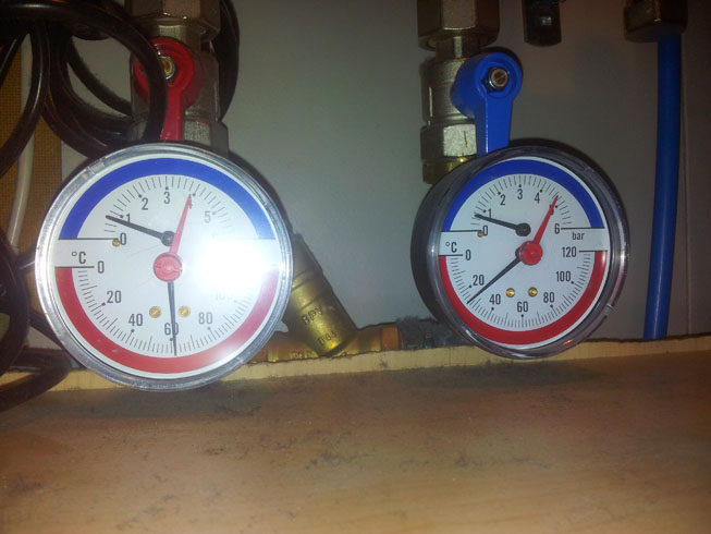

1. ertu til í að pósta betri myndum þar sem er hægt að lesa af mælum/lokum. (sjá mynd)
2. Þreifaðu á framrásarkistunni (A). Er hún heit?
3. Þreifaðu á innsprautunarlokanum (B) er hann heitur?

25°c hiti inná kerfið? það kalla ég ekki hita. Affallið af ofnunum hjá mér (það sem fer út í götu) er yfirleitt 25-35°c og studum mikið meira ef ég fíra upp.
Gólfið þitt er ekkert að fara að hitna með 25°c vatnshita. Höndin á þér er 37° þannig að ef þú snertir gólfið þá mun þér finnast það kalt.

Ofnkrani/Gólfhitakrani (stykkið sem þú ert með stillt í 6) gæti verið bilaður. Litla typpið undir ofnhitanemanum gæti verið fast. Það þarf þá að taka ofhitanemann (hausinn) af og liðka pinnann undir honum með því að ýta honum inn nokkrum sinnum og jafnvel smyrja.

Tek undir það sem hjaltiatla segir, væti verið að pinninn sé fastur og þá gleypir hann engu i gegnum sig, lenti i nákvæmlega því þegar eg for að leigja skrifstofuna
Og til að fá almennilegan hita i gólfin myndi eg hækka upp i ca 40 c°

Prófaðu að smella vaxlokonum af neðri kistinnu og sjáðu hvort flæðimælarnir á þeirri efri fari af stað.
Ef rennslið fer ekki af stað við það þá er dælan mögulega ekki að snúast.
Þú ert með yfirhitaöryggi á túrnum sem líklega er tengt við dæluna og ef það er eitthvað að stríða þér fær dælan ekki straum.
En ef flæðiglösin sýna hreifingu þegar þú smellir vaxlokanum af þá er líklegt að þú þurfir einfaldega að skipta um batterý í hitanemunum í herbergjunum, jafnvel þarf að para þá aftur við tölvuna ef langur tími er liðinn.
Mér sýnist þú vera með Alpha dælu sem er álagstýrð. Þær dælur keyra sig niður þegar kerfið lokar einsog það er hjá þér núna, gæti verið ástæðan fyrir því að þú verður ekkert var við hana. Þú getur sett hana sjálfur í gang með að snúa hraðastillinum á henni á 1,2 eða 3. semsagt lengra en "volume" merkið sem hún er líklega einhverstaðar á núna.

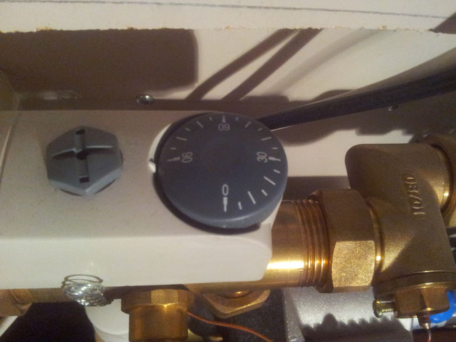

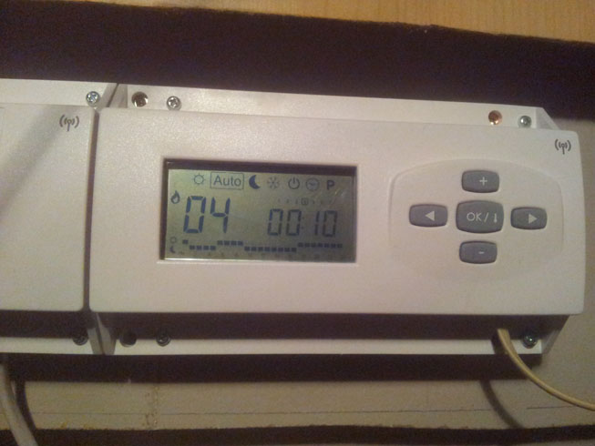

Kristján Gerhard skrifaði:1. ertu til í að pósta betri myndum þar sem er hægt að lesa af mælum/lokum.
Já, hér eru góðar nærmyndir:
Er með leiðbeiningar til að stilla stjórnstöðina og samkvæmt því sem kemur fram þarna þá er kerfið á auto þar sem það fer eftir ákveðnu prógrammi sem skiptir á milli dag og nætur hitastillingar en hitastigið fyrir það er stillt á þráðlausu stillingunni og þarna á kerfið að fara í daghitann sem ég setti uppí 30 gráður.
Þetta var stillt á 60 venjulega, ef ég set það uppí 90 þá gerist ekkert en ef ég lækka það niður fyrir 30 þá slökknar á mótornum, líklega vegna þess að mælirinn fyrir neðan það er undir 30.
Þessi mælir bifast varla neitt sama hvað ég geri, er oftast í mesta lagi 30. Sá hann reyndar þjóta uppí 40 fyrr í kvöld þegar ég gerði factory reset á stjórnstöðinni en hann datt mjög fljótt aftur niður í tæplega 30 þegar kerfið fór aftur í gang.
Var með þetta alltaf stillt á 6, breytir engu ef ég set það á 7 eða 3
Kristján Gerhard skrifaði:2. Þreifaðu á framrásarkistunni (A). Er hún heit?
Nei, enginn hiti á því. Það segir okkur eitthvað er það ekki?
Kristján Gerhard skrifaði:3. Þreifaðu á innsprautunarlokanum (B) er hann heitur?
Já, vel heitt þarna.
Hjaltiatla skrifaði:Ofnkrani/Gólfhitakrani (stykkið sem þú ert með stillt í 6) gæti verið bilaður. Litla typpið undir ofnhitanemanum gæti verið fast. Það þarf þá að taka ofhitanemann (hausinn) af og liðka pinnann undir honum með því að ýta honum inn nokkrum sinnum og jafnvel smyrja.
Okeeei, og er alveg safe að bara taka hausinn af? Hvernig fer ég að því? Og hvaða typpi er þetta?

Ef að svæðið við innsprautunarlokann er heitt og flæðimælarnir sýna allir að rennsli sé á slaufunum þá er bara kalt vatn að hringrása um slaufurnar.
Taktu lokahausinn (termóstatið) af innsprautunarlokanum með því að losa hlaupróna sem er undir lokahausnum. Lokinn sjálfur verður eftir í kistunni.
Í lokahúsinu er pinninn sem lokahausinn notar til að stýra stöðu lokans. Pinninn ætti að standa uppúr og vera nokkuð greinilegur. á myndinni að neðan er dæmi um svona pinna.
http://hiti.danfoss.com/product/130735.jpg
Ef að pinninn er fastur og lokinn í lokaðri stöðu þá kemur ekki nýtt heitt vatn inná kerfið til að bæta upp fyrir kólnun vatnsins í slaufunni. Taktu um pinnann með töng og hreyfðu hann varlega inn og út, væri óvitlaust að setja einn dropa af olíu með leggnum á lokanum ef hann er stirður (matarolía er fín).
Byrjaðu á þessu.

Ef að það sést í blátt á mótorlokanum er hann að biðja umm hita. Ég sé að þú skrifar að það hafi samt sést í blátt svo það er ekki málið.
Flæðiglösin sýna flott rennsli svo vandamálið er að það er ekki verið að blanda heitu vatni inn í kerfið.
Það bendir til eins og þér hefur verið bent á að pinninn sé fastur.
Ef að pinninn er ekki fastur getur verið pakkdósin sem spindillinn er í sé ónýt. Ef þetta er pettinarolli kista er það mjög líklegt

Góðar ábendinar hjá strákunum en mér dettur í hug að lausnins sé enn einfaldari... á myndunum sér maður að hitinn á vatninu sem er að koma inná kerfið (hitamælirinn til vinstri) er mun hærri en á myndinni sem var sett inn fyrst, ~25° upp í 60°. Mín ábending er að hækka aftur á thermostatinu og gefa því aðeins meiri tíma til að hita allt kerfið, er að velta fyrir mér hvort þú hafir ekki gefið þessu nægan tíma til að fá heitt vatn inná kerfið.
Sent: Fim 21. Mar 2013 23:08
af juggernaut
odinnn skrifaði:Góðar ábendinar hjá strákunum en mér dettur í hug að lausnins sé enn einfaldari... á myndunum sér maður að hitinn á vatninu sem er að koma inná kerfið (hitamælirinn til vinstri) er mun hærri en á myndinni sem var sett inn fyrst, ~25° upp í 60°. Mín ábending er að hækka aftur á thermostatinu og gefa því aðeins meiri tíma til að hita allt kerfið, er að velta fyrir mér hvort þú hafir ekki gefið þessu nægan tíma til að fá heitt vatn inná kerfið.
Málið er að Termóið á ekki að vera stillt svona hátt. það er eitthvað annað sem er að hafa áhrif á þetta
